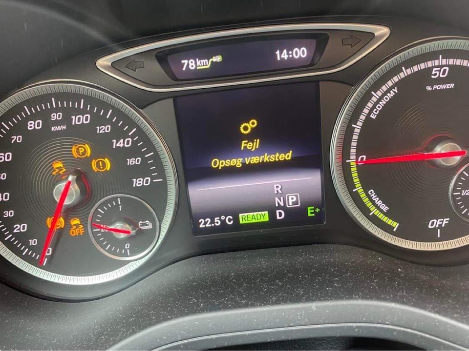

Har en Mercedes B250e 2017 mod hvor flere lamper kommer og går i dashbordet.
Når de lyser blir også servoen svakere. Har sjekket batterispenning og denne er 12,4V når bilen er av og over 14V når den er på.
Noen som vet hva som kan være årsaken?
Du må først å fremst få kjørt en diagnose. Blir litt nåla i høystakken ellers. Ved feil på abs sensor og/eller abs-styreenhet/pumpe så vil ofte både antiskrens og abs lampe lyse. Svak servo kan tyde på spenningsfall pga periodisk kontaktfeil el.overslag og/eller eventuell lekkasje,det kan også oppstå ved dårlig batteri. Men alt dette bli bare synsing uten diagnose.
