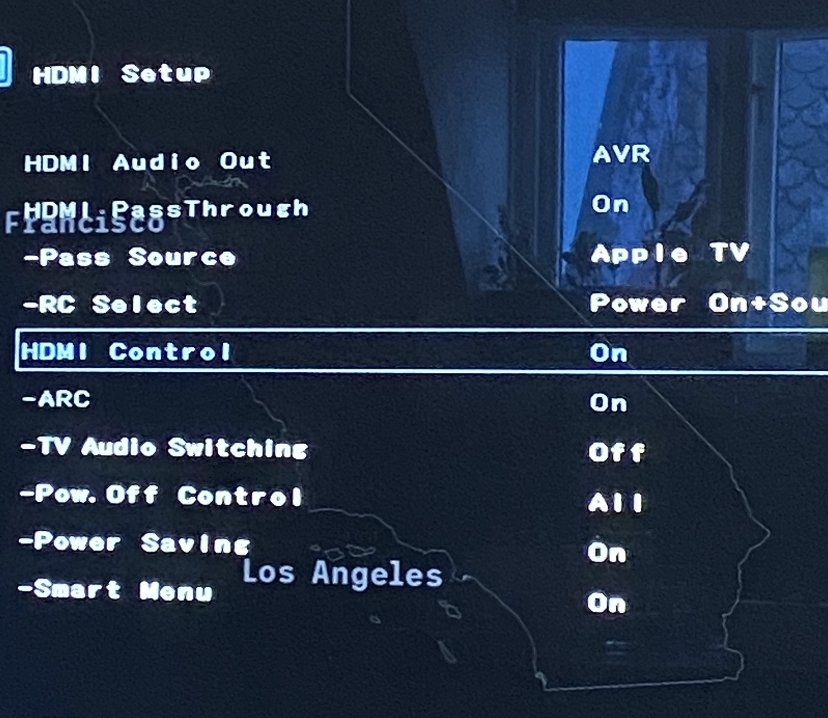

Om du går på setup -> video -> On screen disp.
Hva står Volume på der?
Edit : leste den neste posten nå :p
Se under Video -> HDMI setup

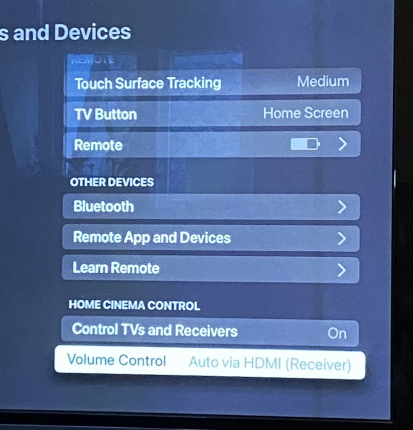

Når HDMI control står som meg meg slår jeg i alle fall ganske enkelt på og av receiveren med Apple TV kontrollen. Bare å trykke på den der TV knappen for å skru på, og holde den inne og velge sleep for å skru av. Denon fjernkontrollen er knapt nok i bruk. Vedlagt bilde av oppsettet hos meg
