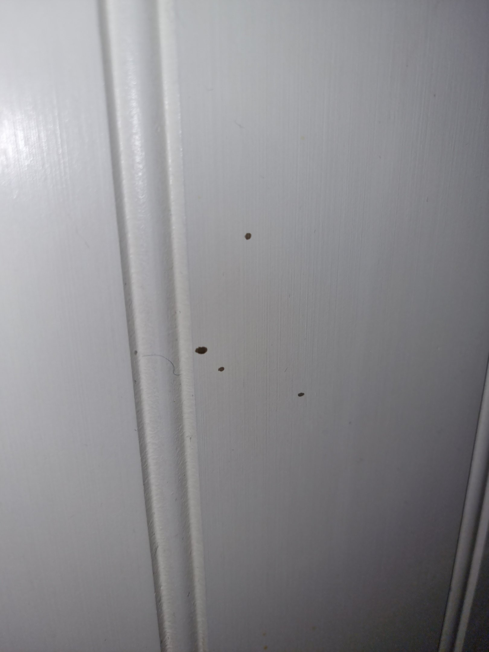

Hei!
Har fått noen sorte/mørkebrune prikker på veggen. Mistenker at det er sopp(?) som har kommet seg inn under eller på malingen i panelet. Dette er på kjøkkenet, og vi har brukt frityrkokeren flittig tidligere, noe jeg har hørt kan forårsake slike flekker ved dårlig ventilasjon.
Har forsøkt å gni det vekk med klut, vann og kjøkkenspray, men de gir ikke slipp.
Er det mulig å vaske disse vekk, eller må man slipe ned og male over?
Endret av ColdCode
Det ser ut som sprut av et eller annet.
Ser også ut som MDF-plater, og ikke ekte trepanel? Hvis det er fukt fra baksiden eller under malingen på den typen panel så vil de utvide seg og gå i oppløsning. Ser ikke tegn til det her.
Ja, jeg tror det er MDF-plater. Panelet har sprukket opp ved vasken da utleier ikke har montert sprutbeskyttelse, og det ser ut som MDF.
Jeg vurderer å prøve noe sterkere skyts,  men hvor sterke saker kan jeg bruke på denne type vegg/maling? Ønsker jo helst ikke å dra malingen av veggen.
