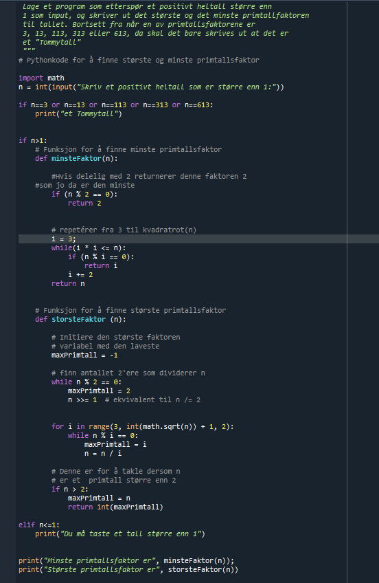

Lage et program for å finne primtallsfaktorer.
Hei.
Har jobba ei stund med ei innleveringsoppgave som lyder som følger:
Lage et program som etterspør et positivt heltall større enn
 1 som input, og skriver ut det største og det minste primtallfaktoren
 til tallet. Bortsett fra når en av primtallsfaktorene er
 3, 13, 113, 313 eller 613, da skal det bare skrives ut at det er
 et "Tommytall"
Jeg har laget et program som finner største og minste primtallsfaktor, men sliter med å få det til å skrive ut "Tommytall". Altså siste del av oppgaveteksten. Prøvde å legge ved .py-fila, men fikk feilmelding. Tok derfor screenshot og la ved.
Noen som har veiledning å gi meg?
Lag en funksjon som verifiserer input, bruk en switch(tror det heter match i python?) der en først sjekker at input =< 1, om så må den returnere at det var feil input da det skal være > 1. Så lager du caser for alle tommy tall der den returnerer tommy tall. og til slutt kjører du funksjonene dine om det er valid input.
EDIT: ser jeg leste litt dårlig. Du må først sjekke at input > 1, så kjøre primtall beregningene. Så kjøre en switch for de tallene som skal skrive ut tommy tall og en default som skriver primtallene. Håper det var forståelig.
Endret av Salvesen.

Takk for svar! Ser at det jeg sliter mest med er den grunnleggende oppbyggingen mtp rekkefølge og innrykk. Blir fort knot når jeg setter det opp, og MYE feilsøking. Skal prøve litt til på det du skrev, men har aldri brukt switch før så tar nok litt tid 😉

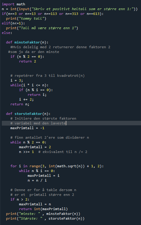

Tusen takk for innspillene. Jeg har rotet veldig med å prøve ut ulike scenarier, men programmet kjører ikke slik jeg hadde tenkt. Mistenker at jeg ikke setter ting med riktig innrykk, eller feil sjekk av de ulike variablene. Ser at det går greit å sjekke om brukeren legger inn et tall større enn 1 og at det da kjører, men når jeg legger inn at det skal printes ut at man må taste et tall større enn 1, så klarer jeg ikke å stoppe programmet. Har prøvd quit(), men får bare feilmelding. Og "break" mener jeg bare kan stoppe en løkke? Og når jeg legger inn at dersom bruker legger inn et av "Tommytallene" så sjekker den likevel minste og største faktor. Vil jo ha det slik at det ikke gjør mer enn å skrive ut at det er et tommytall dersom bruker legger inn et slikt, men og at det sjekker de ulike faktorene slik at uansett om det er minste, største eller en hvilken som helst av faktorene så skriver den ut at det er et Tommytall, og så avslutter programmet. Tok forresten bort semikolon på slutten av return-setningene på minsteFaktor, -gjør det noe?
Prøv å lage funksjonene små og konkrete. Også kaller du de der de trengs. Ser ut som du definerer funksjonene i selve koden, det er ikke normalt. Men som sagt, lenge siden jeg har brukt py.
if(nummer=3 or nummer=13 or nummer=113 or nummer=313 or nummer=613):
  print("tommy tall)
elif(nummer<=1):
  print("Tall må være større enn 1)
else:
  print("miste: " + minsteFaktor(nummer))
  print("Største: " + storsteFaktor(nummer))

her er ett eksempel. Dette vill kjøre en gang og stoppe. Om du vill at de taster på ny om de legger inn feil må du ha med en løkke.

Satte opp den nye koden, litt endring finpuss og den fungerer bra når bruker legger inn et av de gitte tallene. Problemet blir at dersom man legger inn 26, som jo blir 2*13, så printer den ut 2 som minste faktor, og 13 som største. Slik jeg har forstått oppgaven så skulle den bare skrive ut Tommytall dersom en av faktorene blir et av de gitte Tommytallene. Hva gjør jeg galt?image.thumb.png.2b0235b076200235cff42dce2ee147ec.png
Som nevnt over, ikke definer funksjonene i else. Du skal kalle funksjoner i koden ikke definere de om noe skjer. Og om du skal skrive Tommy tall etter å ha kalkulert må du sjekke slik du gjør i starten.
