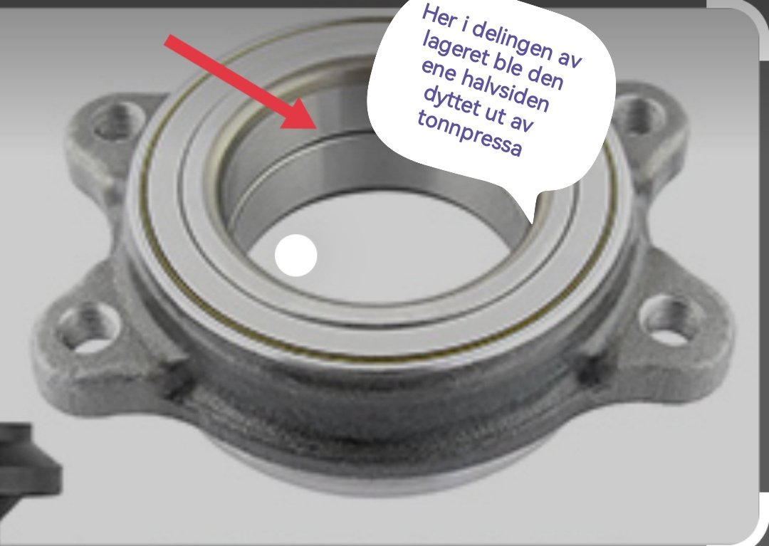

Dan-Henning Skrevet 14. mai 2022 Skrevet 14. mai 2022 (endret) Jeg byttet hjullager for et par dager siden. Hadde en tydelig romlelyd i det gamle lageret på høyre side bak. Dessverre var jeg uforsiktig når jeg brukte tonnpresse til å føre spindel inn i nytt hjullager. Den ene av de to lagerbanene ble dyttet ut av posisjon. Jeg klarte enkelt å få det på plass igjen og lageret rullet fint ved håndkraft etterpå. Det eneste problemet var at man kunne kjenne et lite knepp når man bevegde det frem og tilbake. Jeg monterte alt på plass igjen, siden jeg måtte ha bil og ikke hadde nye deler. Til min store overraskelse så fungerte lageret utmerket når jeg kjørte bilen fra garasjen. Den ulyden som var i det gamle lageret var borte. Det kommer ingen ulyd nå. Har kjørt langt i forskjellige hastigheter, svinget hardt til venstre/høyre, bremset og akselerert... Bilen oppfører seg helt normalt. Når jeg snurrer hjulet for hånd og når jeg prøver å bevege det oppe/nede og på sidene så er det helt som normalt. Kan jeg ha vært heldig og reddet lageret, eller er dette farlig å kjøre med? Skal ikke man merke det godt hvis et lager er ødelagt? Før fikk jeg også opp varsel om at det var noe galt med lufttrykket i dekkene, selv om de var helt i orden, men det får jeg ikke etter å ha byttet lager. Jeg har ikke veldig god greie på hjullager og hva de tåler, så jeg må bare spørre. Endret 15. mai 2022 av Dan-Henning Mer korrekt forklaring

sedsberg Skrevet 14. mai 2022 Skrevet 14. mai 2022 Hvis lagerbanen delte seg når du presset inn spindelen så må du ha presset feil. Da kan du ha skadet kulene.
Dan-Henning Skrevet 15. mai 2022 Forfatter Skrevet 15. mai 2022 sedsberg skrev (10 timer siden): Hvis lagerbanen delte seg når du presset inn spindelen så må du ha presset feil. Da kan du ha skadet kulene. Ja jeg presset skjevt og prøvde å rette det opp igjen. Men pga. manglende erfaring på å presse inn lager med tonnpresse så skadet jeg lagerbanen. Det var da jeg hørte kneppelyden etterpå. Vanskelig å forklare men skal prøve. Når jeg holdt lageret og spindelen i hånda og vred frem og tilbake for å teste bevegeligheten, så kom det en svak svak klikkelyd som kunne føles. Men etter at alt var skrudd på plass og jeg tok en standard hjullagerkontroll ved å snurre og vippe hjulet i alle retninger, da var alt normalt.
