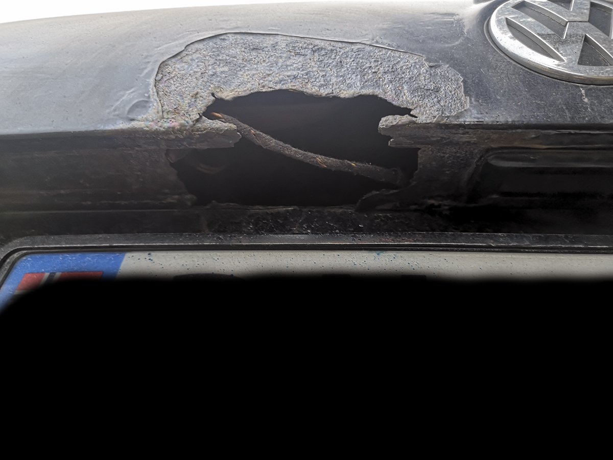

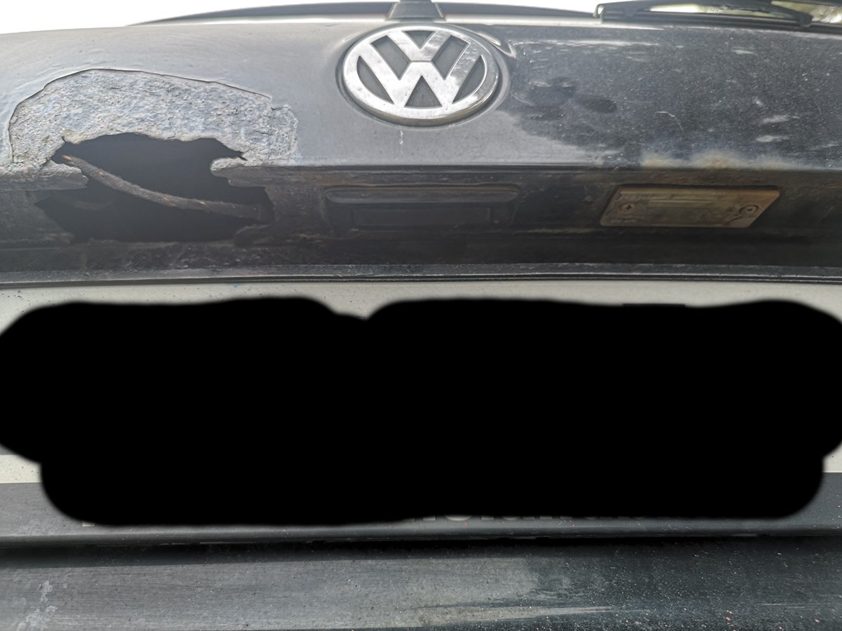

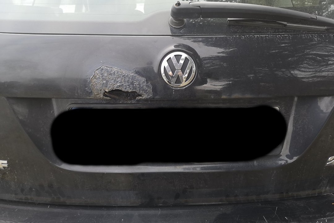

Hei. Noen som har noen kreative tips?
Trenger å få lys på den venstre siden så jeg får et lys der slik at bilen kan bli godkjent.
Får ikke satt inn noe lys der pga. det som er rustet vekk. Ville helst slippe å skaffe ny bakluke eller bruke sykelige summer på bilen.

Kommer du til fra baksiden? Skulle tro du gjør det?
Kanskje denne oppskriften?
- Vask godt på utsiden med noe fettavløsende så det er HELT rent. Puss gjerne rundt med grovt slipepapir.
- Skru av lyset på den andre siden. Bruk en melkekartong og legg over - og kutt identisk med hullet der lyset er.
- Tape på melkekartongen på det andre siden. Tape også over hullet.
- Bruk glassfibersparkelen (husk å bland herderen før du påfører... NB: den stivner veldig fort, du har ikke lang tid på deg) og klin godt på fra innsiden og godt ut langs kantene på innsiden slik at glassfiberen holder.
- Vent et par timer før du tar av tapen. Marker med penn hullet der lyset skal stå.
- Så blander du ny dose med glassfiber og denne gang påfører du fra motsatt side (du vil skjønne hvorfor)
- Vent igjen noen timer.
- Bruk et dremel-verktøy eller lignende og kutt hullet der lyset skal stå. Du må også borre hull til skruene.
- Pusse pusse pusse pusse.
- Når alt ser jevnt og fint ut, vasker du på nytt så det er helt rent.
- Spray på med hammerlakk (uten "hammereffekten")
- Monter på lys.
- Ferdig?

Men.... jeg skal være den første til å si at dette er en FRYKTELIG amatøraktig måte å gjøre det på.
(Når det er sagt. Denne glassfibersparkelen er overraskende god.)
uff.... ble nesten flau av å foreslå dette 😃
Nå er det sikkert mange som rister hardt på hodet av meg. 😂
