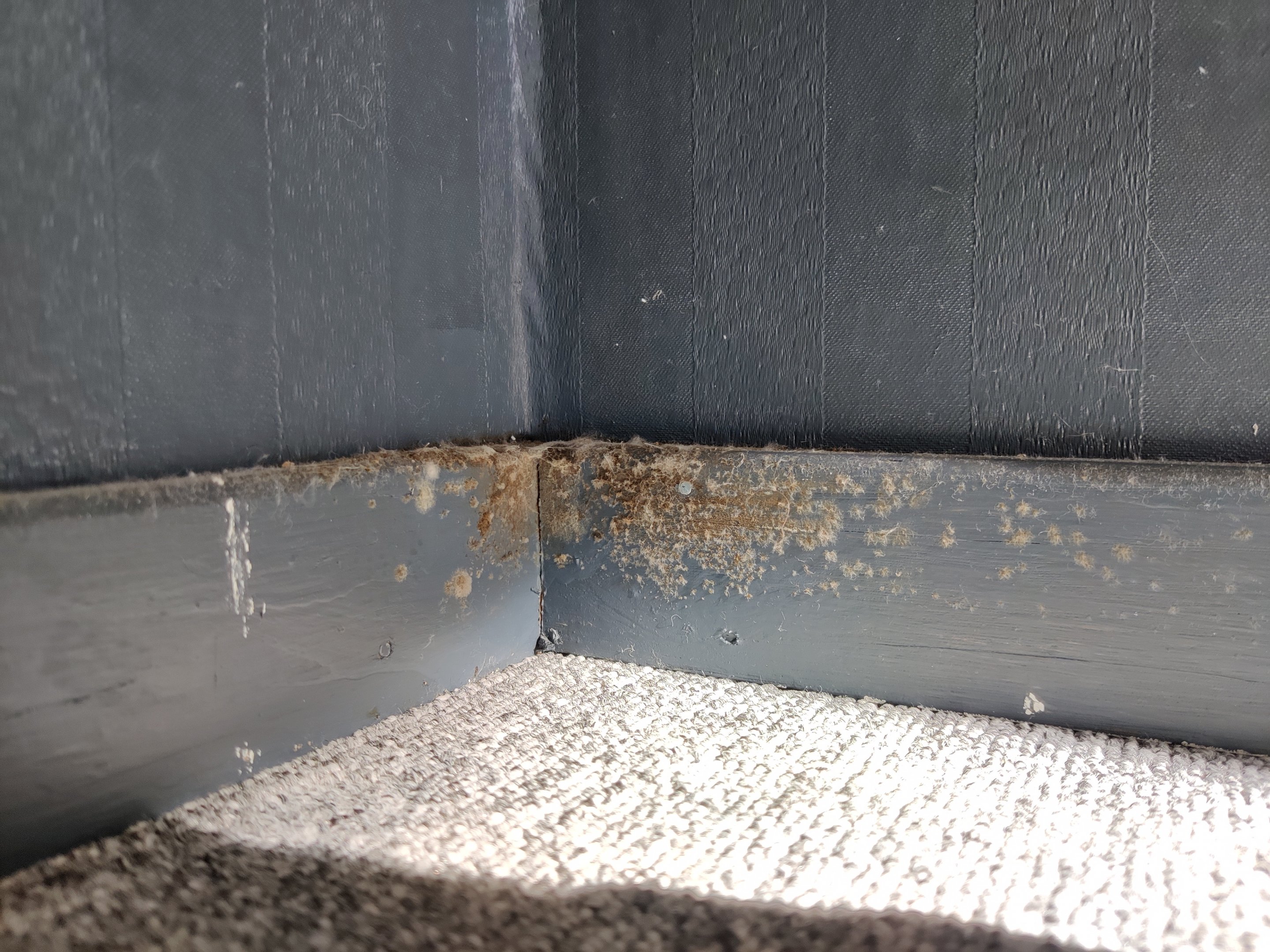

Vi bor i et hus fra 1971. I 2021 rev vi kledningen, etterisolerte 5 cm og kledde på nytt. Vi byttet også taket i samme vending og alt dette ble gjort av snekkerfirma.

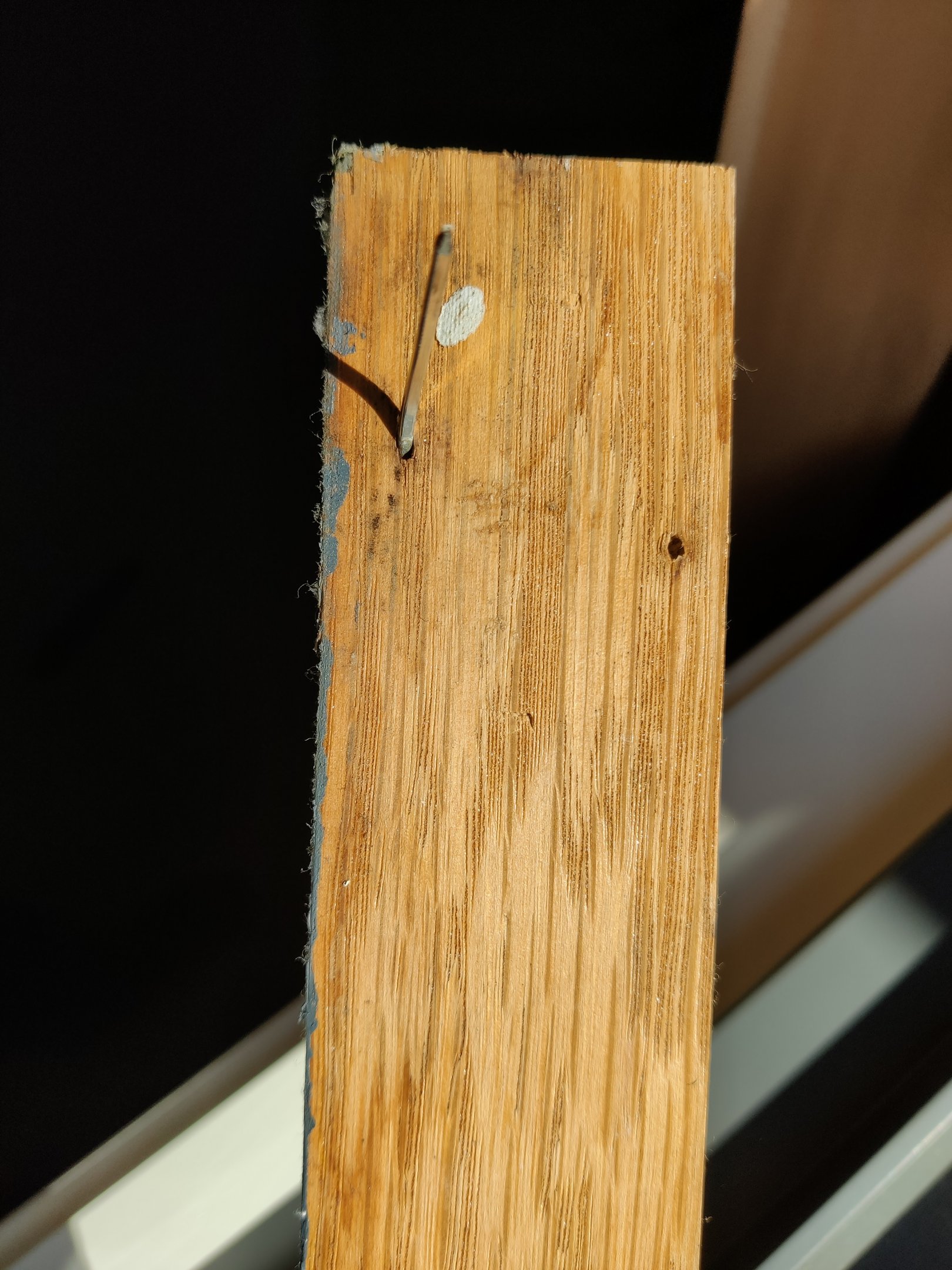

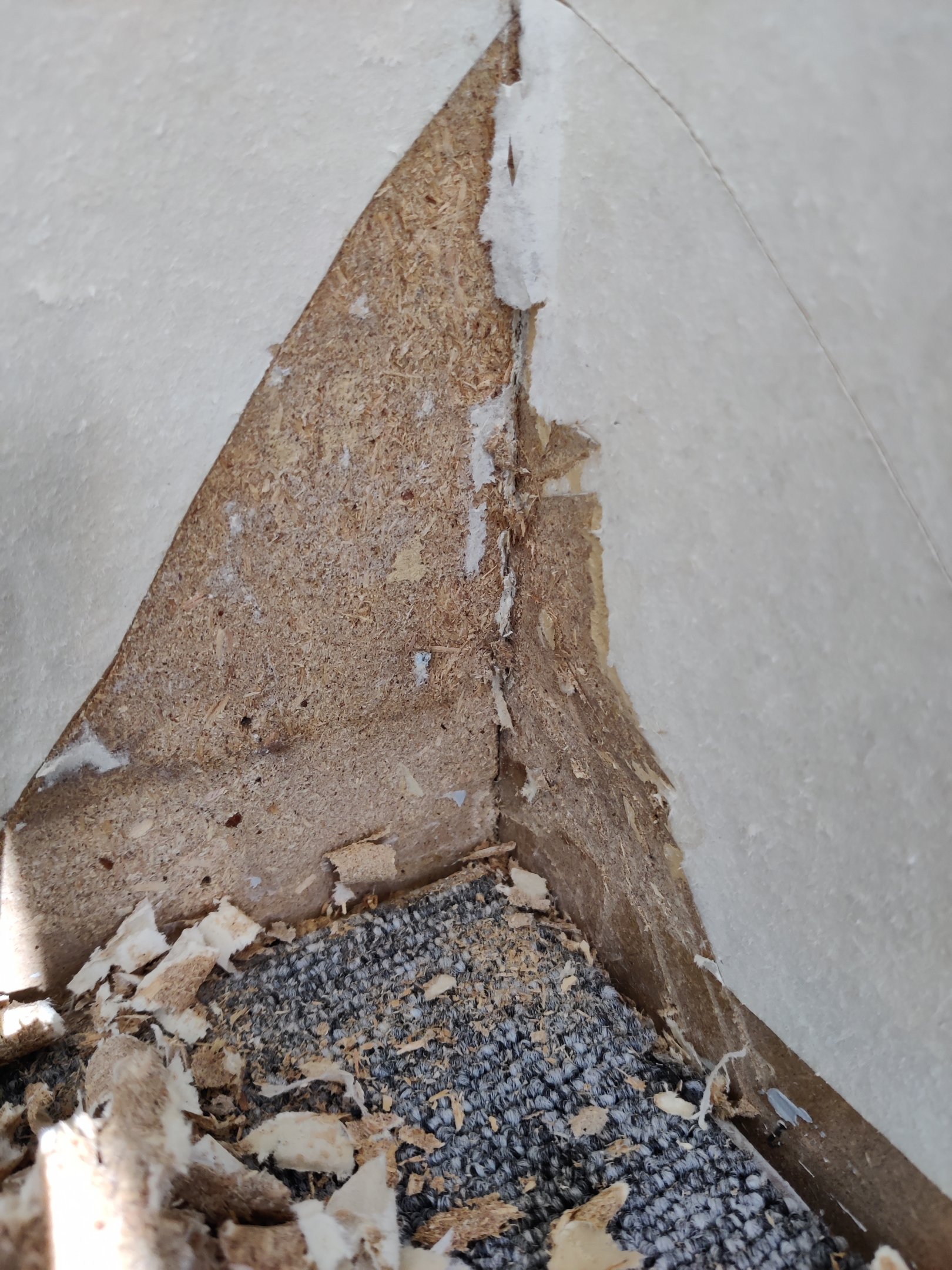

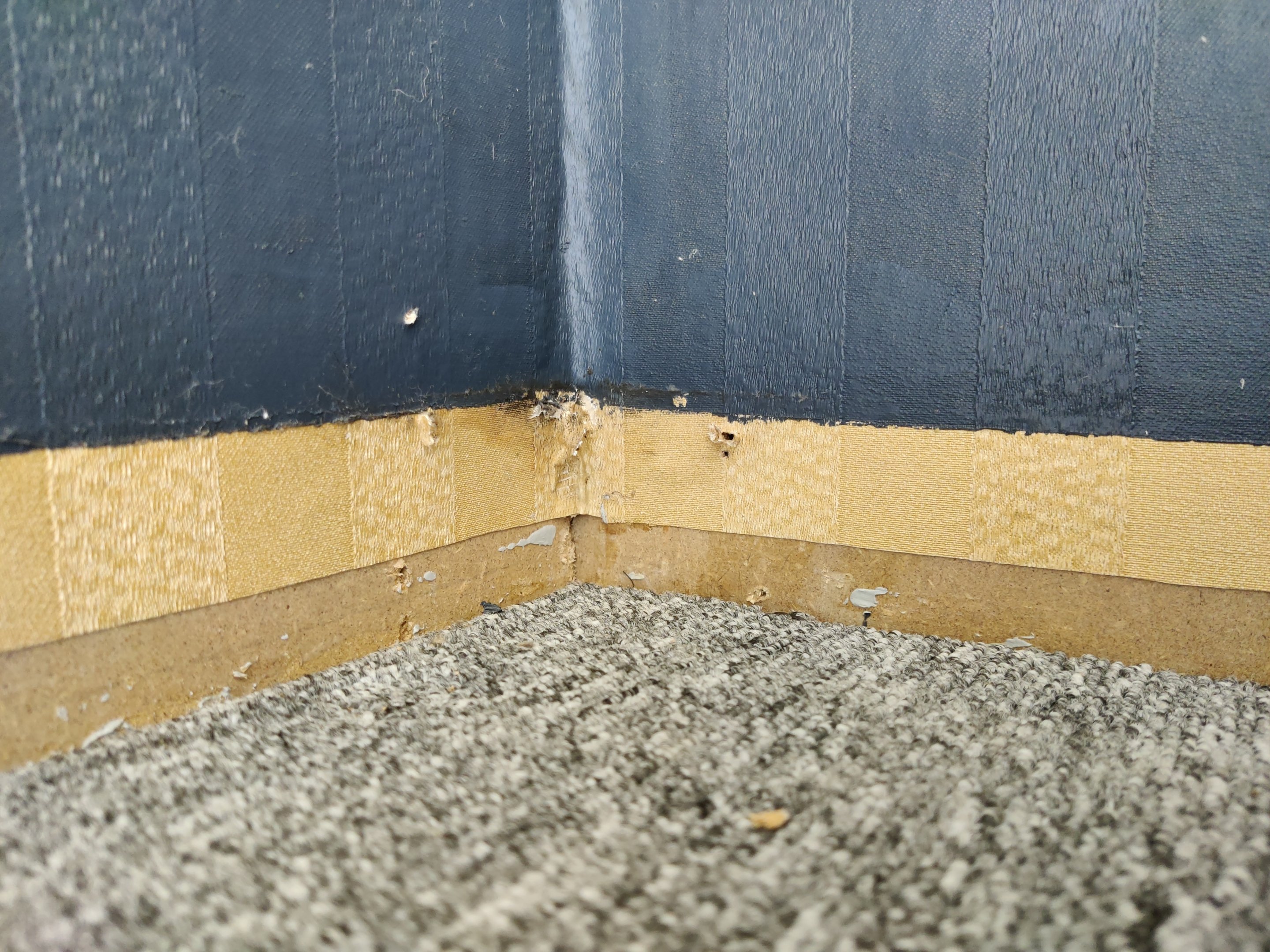

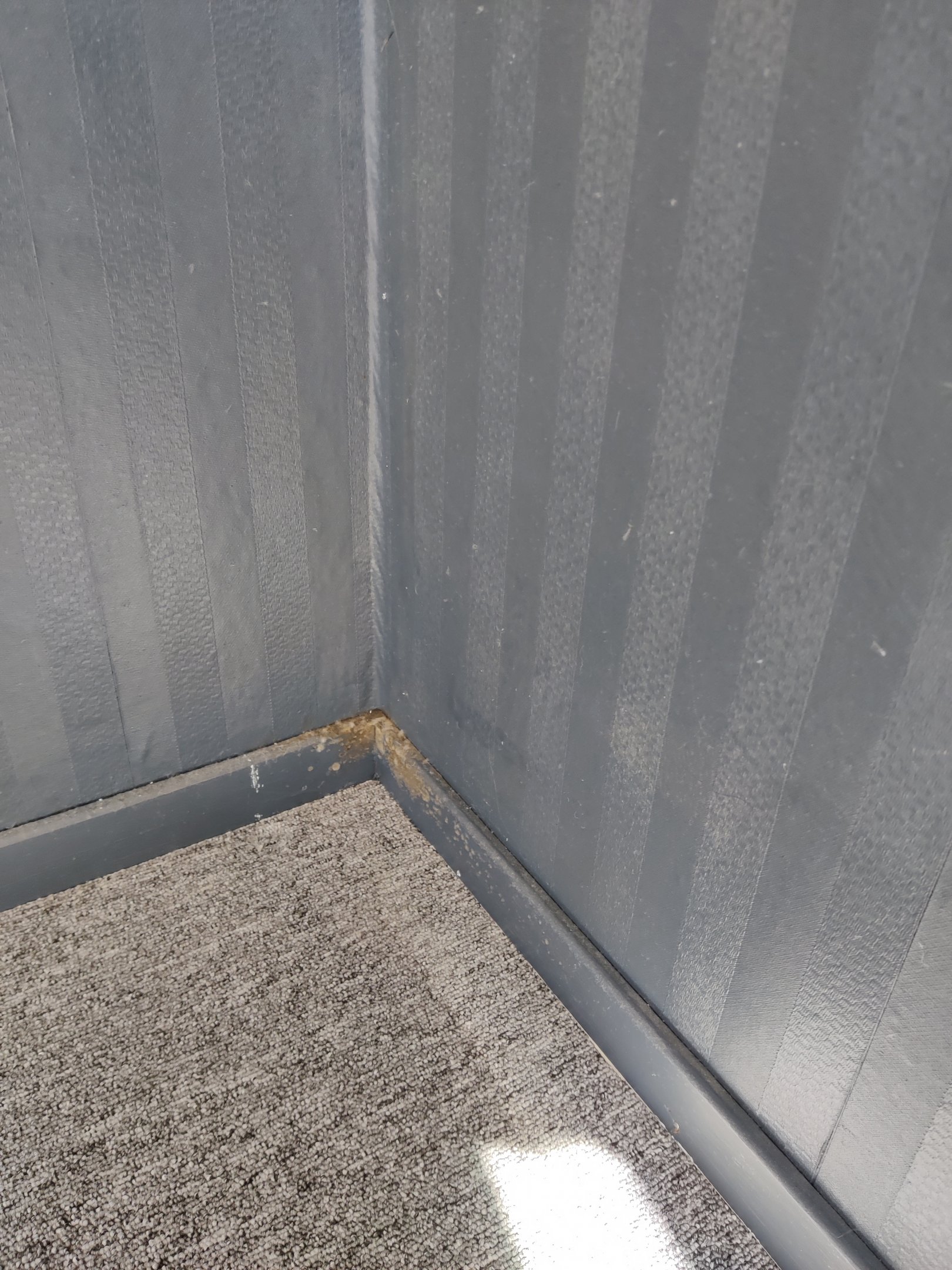

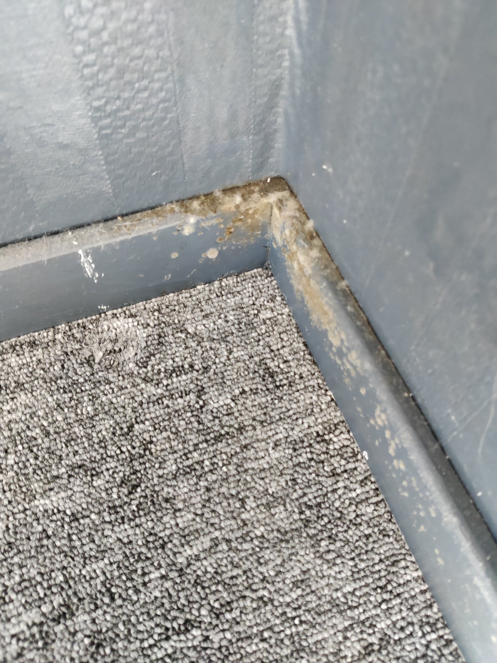

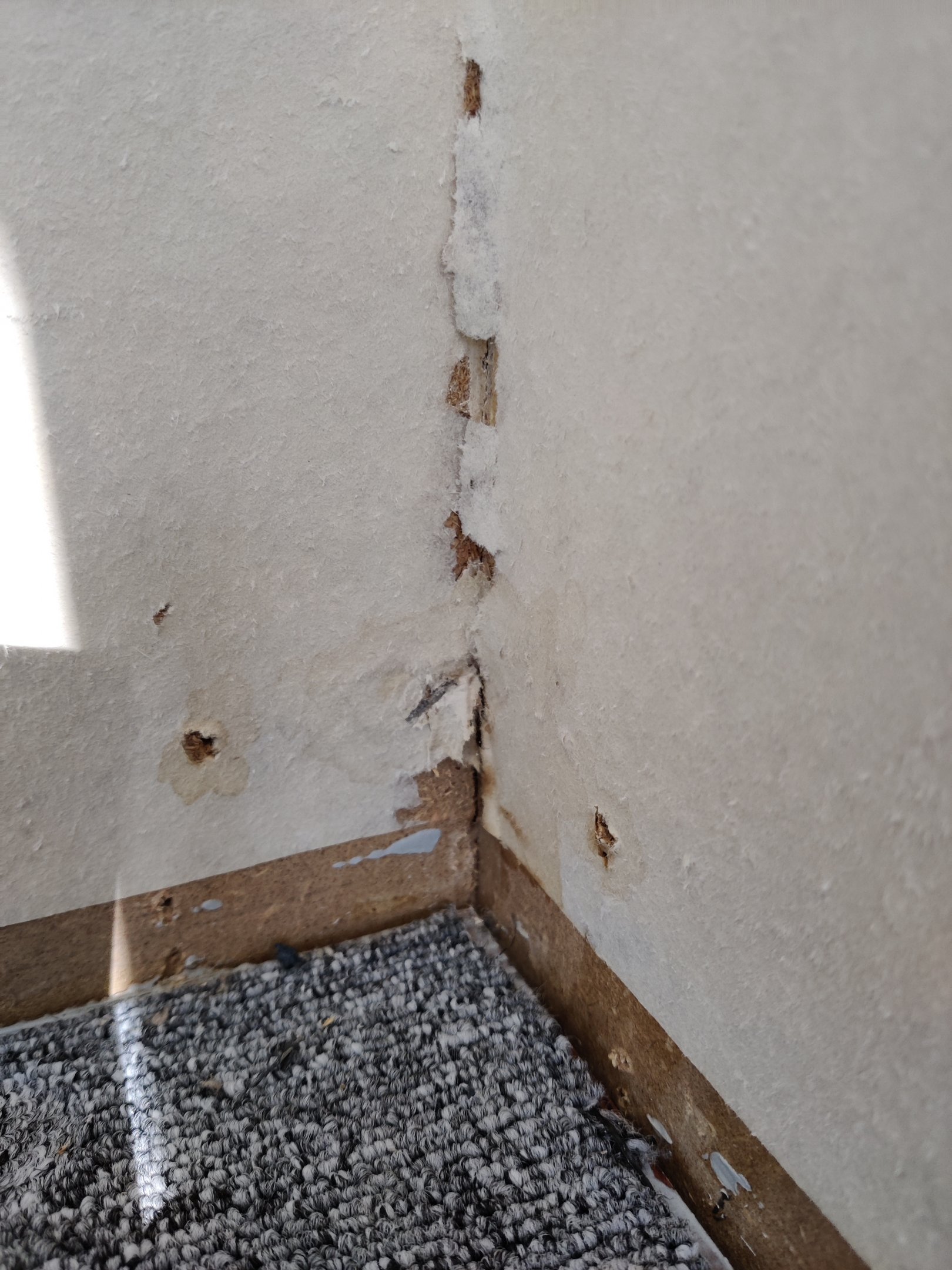

På soverommet har vi vinyltapet som vi malte over da vi flyttet inn i 2017. I hjørnet på dette soverommet, som også er et ytterhjørne på huset(sørvestvendt), oppdaget vi i dag mugg på gulvlisten. Se bilder.

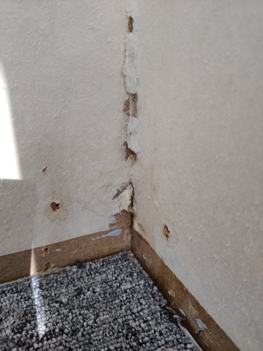

Vi rev av listene uten å finne noe fukt eller sopp på innsiden. Jeg rev så av tapeten, samt "spikket" i veggplaten bak, uten å finne noe tegn på verken sopp eller fukt. Jeg kjente med fingrene og luktet uten å finne noe avvik. Fant heller ikke noe fukt på innsiden av gulvlisten jeg fjernet. Den lyse flekken som sees på bildet er en malingsflekk.
Mitt spørsmål er: Hvordan har dette oppstått? Jeg kan ikke skjønne at det har kommet fukt gjennom veggen når jeg ikke finner noe som helst spor av dette i selve veggen. Kan det være at vinyltapeten er så fukttett at det rett og slett har vært kondens som har ligget altfor lenge? Vi har hatt noe fuktig luft på rommet i perioder. Det er heller ingen lufteluker der, da det var "lufteglipe" i det gamle vinduet som nå er byttet. Lufteluker skal selvfølgelig settes inn nå...
Dersom noen har råd eller tips til hva dette er slik at vi kan forebygge at dette skjer igjen så tas det imot med stor takk!
IMG_20220330_153030.thumb.jpg.e081718c9904f6ea163c030f8fdda97e.jpgIMG_20220330_152723.thumb.jpg.833c394618a8d3219a6b2e18af018345.jpgIMG_20220330_152452.thumb.jpg.310a0e5947ecdb1234ba93516171ff2e.jpgIMG_20220330_152413.thumb.jpg.619902eb1c7f275a362da3fd3fe8cfd2.jpgIMG_20220330_152012.thumb.jpg.1afb6a5e079c7062b27dd7a2d7b9e43b.jpgIMG_20220330_152007.thumb.jpg.97a2e13c1fb54d9619763c6534d1897e.jpgIMG_20220330_151953.thumb.jpg.13531fa02a5bf39f775b766b9abb5145.jpg

Har det stått en seng eller et møbel i det hjørnet? Dersom sengen er "klistret" mot veggen kan det gi såpass tett kontakt at det gir gro-muligheter til sopp og andre mindre kjekke ting. Jeg har selv erfart det, når jeg flyttet en seng og så en lang bred stripe med sopp langs madrasskanten mot veggen.
Eller noe så enkelt som at noen har sølt noe væske eller lignende, som har samlet seg i hjørnet langs listverket
Sånt skjer. Jeg tror de aller fleste som bor i eldre hus har sopp i lite farlig grad... Leter man lenge nok, finner man. Hadde det vært av helsefarlig karakter hadde dere merket det på inneklimaet allerede.
