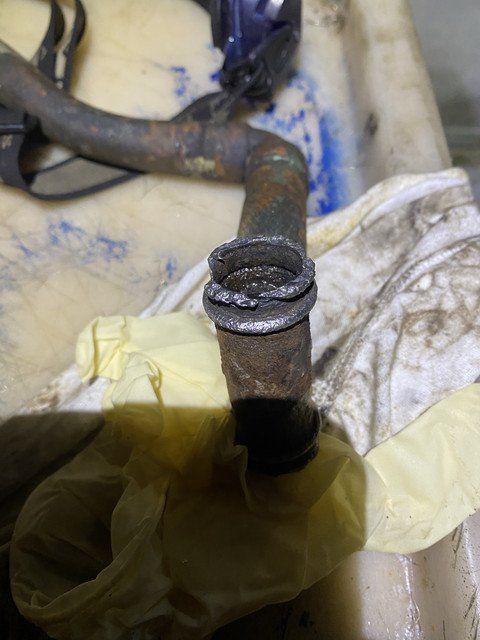

Røret ned i termostathuset. har bygd opp kanten på nytt med epoxy etter dette bildet...

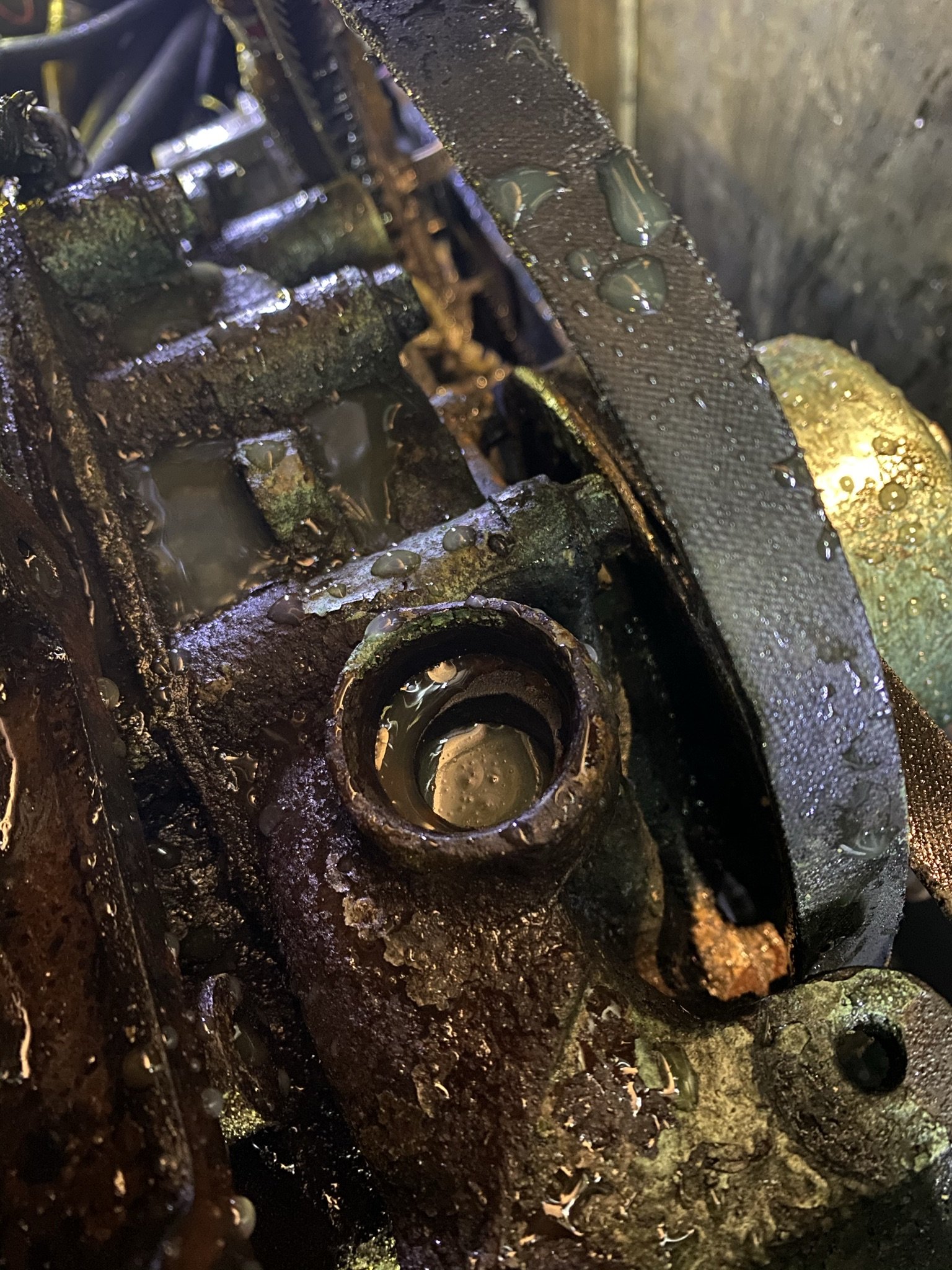

Toppen av vannpumpa. Innsug

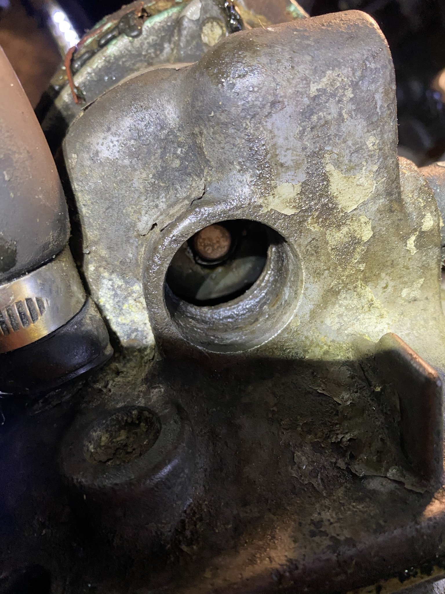

Termostathuset, ikke 100% sirkulært lengre.

Belzona ol er mer i riktig retning. Epoxylim som Araldid ol har jeg hatt god suksess med på vannpumpehus av aluminium.
Gjør rent med dremmel og børste.
Bruk en plugg ala formen på røret som for.
Evt rett og slett lim fast røret med Aradid
