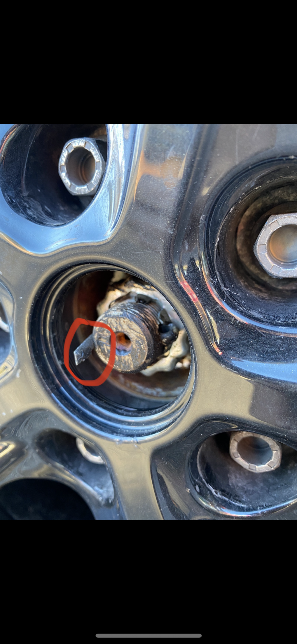

Skiftet dekk og får ikke satt på capsen med Nissan logo pga en dings som stikker ut
Hei!
Skiftet dekk i dag og så fikk jeg ikke satt på den lille plast capsen med Nissan logo som sitter i midten. Gjelder kun dekket på venstre side foran, og det var ikke et problem. Har vedlagt et bilde, der ser man at et eller annet stikker ut og det gjør at man ikke får satt capsen helt inn til.
Hva er dette og hva kan jeg gjøre for å fikse det ? Beklager gebrokkent norsk..har ikke bodd her så lenge enda.
Kapp av det som stikker ut over bolten, eller bank den flat over bolten. Det er bare en låsepinne så mutteren ikke skal skru seg av.

sedsberg skrev (1 time siden):
Takk! Pinnen satt ikke noe særlig fast heller, men det trenger den vel kanskje ikke hvis det bare er en låsepinne.
