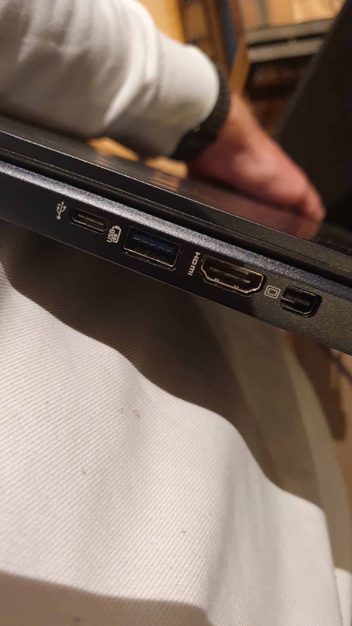

7er Skrevet 1. oktober 2021 Skrevet 1. oktober 2021 Heihei Jeg har kjøpt meg gaminglaptop, og ønsker å kjøpe meg ekstern skjerm. Jeg har lyst til å benytte meg av g-sync funksjon, men forstår at det ikke går med HDMI kabel. Jeg må bruke DP, men pc har ikke slik inngang, men den ene porten ligner mistenkelig mye på mDP som skal være kompatibel med g-sync. Problemet et at selv om porten er klin lik, stemmer ikke symbolet med dobbel firkant med det jeg finner på Google, og det bekymrer meg, jeg har ikke lyst til å gå til innkjøp av skjerm før jeg er sikker. Tror ikke Usb c-porten er tb3-kompatibel, så denne mystiske porten til høyre er mitt eneste håp😅 Jeg har ikke peiling på dette selv, så jeg håper noen kan hjelpe meg😇
kjetilkl Skrevet 1. oktober 2021 Skrevet 1. oktober 2021 Hvorfor kan du ikke bruke HDMI? Er PCen gammel og/eller støtter ikke PCen HDMI 2.1? https://nvidia.custhelp.com/app/answers/detail/a_id/4764/~/do-g-sync-compatible-displays-work-on-both-displayport-and-hdmi-with-geforce Det er en Mini-DP port du har der.
7er Skrevet 1. oktober 2021 Forfatter Skrevet 1. oktober 2021 Du har rett, da var det nok den gamle hdmi-standarden det var snakk om som ikke var kompatibel, uten at jeg skjønte det. Jeg har som sagt ikke peiling, så takk for hjelpen!😛

duppsko Skrevet 6. oktober 2021 Skrevet 6. oktober 2021 Er en mini-displayport til høyre der. Så kjøp en mini-Displayport til Displayport kabel.
