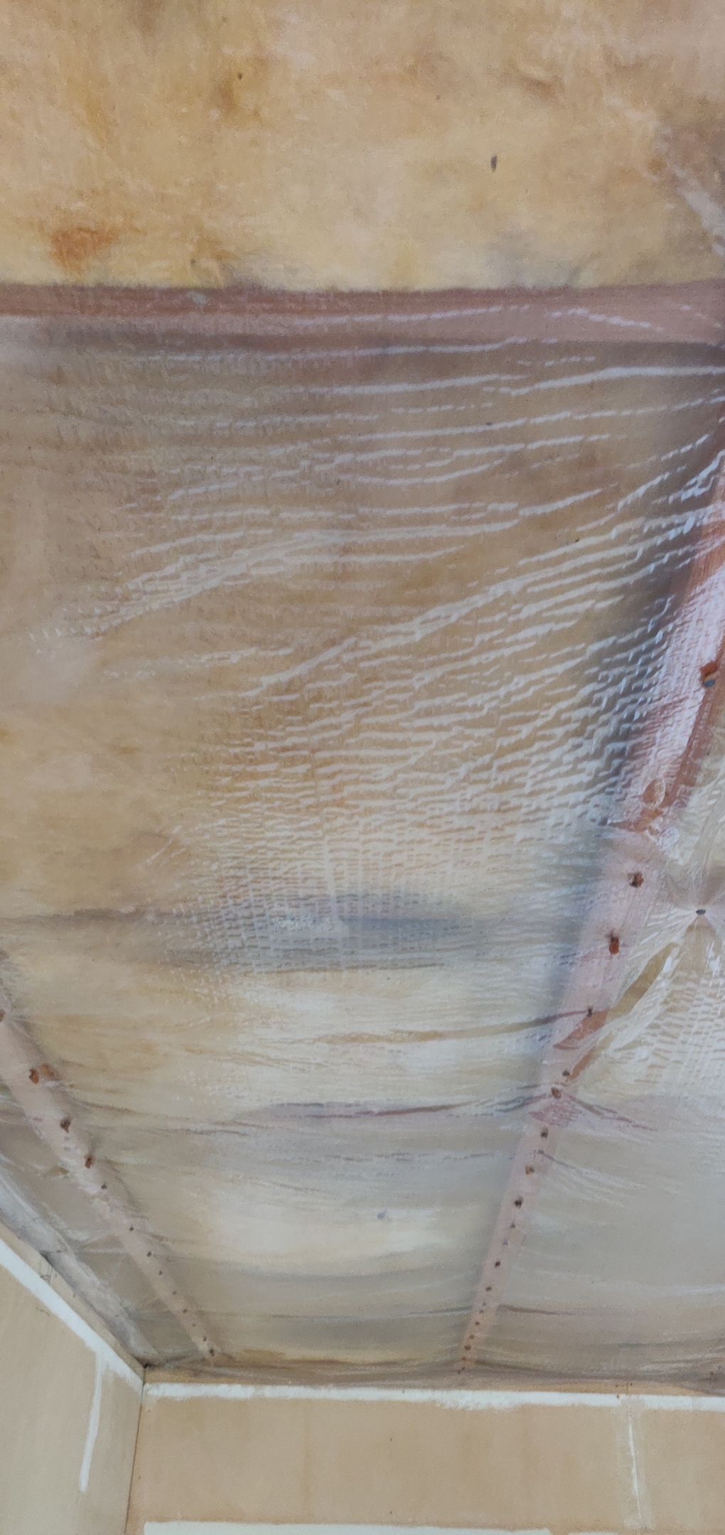

Hei,
Rett på sak, er det "godkjent" å ha dampsperre under lekter i tak og ikke over?
Etter å ha revet opp taket på soverommet var folien spikret under lektene.
Planen var opprinnelig å ta ned lektene, før jeg fant ut at dem er spikret ca 3cm inn i veggene rundt rommet. Dette gjør det vanskelig å få dem fjernet.
Kabelrør og spotkasser er montert, så alt som gjenstår er dampsperre og gipsplater.
Gjerne se bilde som viser hvordan det så ut.

Dette var det vanlige fra 70-80 tallet, husker ikke når de gikk over til å lekte under, men tipper rundt tek10...?
Så det spørs hvilken standard du bygger etter. Jeg ville bare hatt det som det er .
Gjest Slettet-Lr2aQT
Med folien som er der kunne den nesten ha blitt sløyfet.
Etter eldre tekker er den mindre press på å ha det helt tett så det går fint slik den ser ut, i dag så hadde alt måtte blitt teipet og klemt.

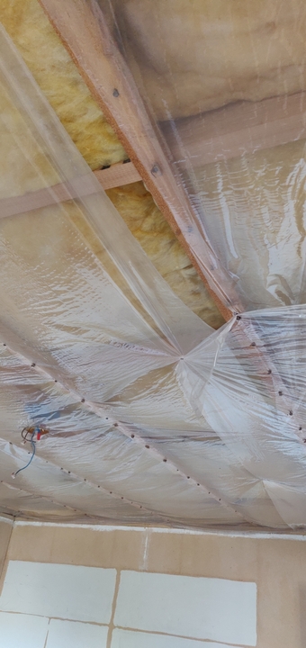

Jeg prøver å holde meg til nyeste standard, men lektene er festet på en slik måte at jeg nesten må rive veggen for å få dem ned.
Jeg tenkte å prøve å få presset ny dampsperre over spotkassene og under lektene, så nærme som mulig.
Tegnet en kjapp sketch på noe jeg tenker å gjøre, dog veldig forenklet.
Hørte med også med en kompis som er tømrer og han sa helst under lektene, men under rehabilitering legges dampsperre der det er enklest (fikk svar over natten).
Tenker også at jeg skal tape igjen 15cm overlapp og intill vegg.
Hvor mye sperre skal jeg ha ned langs vegg og hvilken tape, er https://www.obsbygg.no/trelast-og-tyngre-byggevarer/isolasjon-og-vindsperre/2138624?v=ObsBygg-7057755372398 brukenes?
