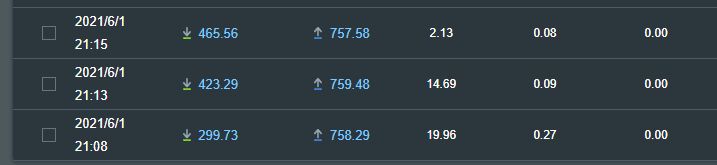

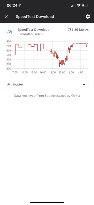

henrikrox Skrevet 3. juni 2021 Forfatter Skrevet 3. juni 2021 NULL skrev (På 1.6.2021 den 23.28): Første er kanskje å ta kontakt med Telia og høre om de kan se noe problemer med forbindelsen fra sine systemer? Brukte du samme nettverkskabel mot XT8 som mot PC-en? Kjenner ikke til speedtest-funksjonaliteten i XT8. Av egen erfaring har jeg sett at ytelsen mot speedtest.net kan variere en del, og at det kan være nødvendig å velge en annen server enn det som automatisk blir valgt i en del tilfeller for å få reell hastighet. Prøv evt. nedlastinger som "presse linja" - f.eks. flere nedlastinger i parallell fra http://ftp.uninett.no/ubuntu/dists/ Ser for meg at ting faller når folk kommer hjem fra jobb. Denne kjører en test hvert 10 min. dette er gjort av en maskin, som er tilkoblet xt8 med kabel. Alt cat6 er ingen flaskehalser i hjemmet.

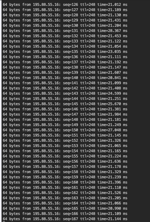

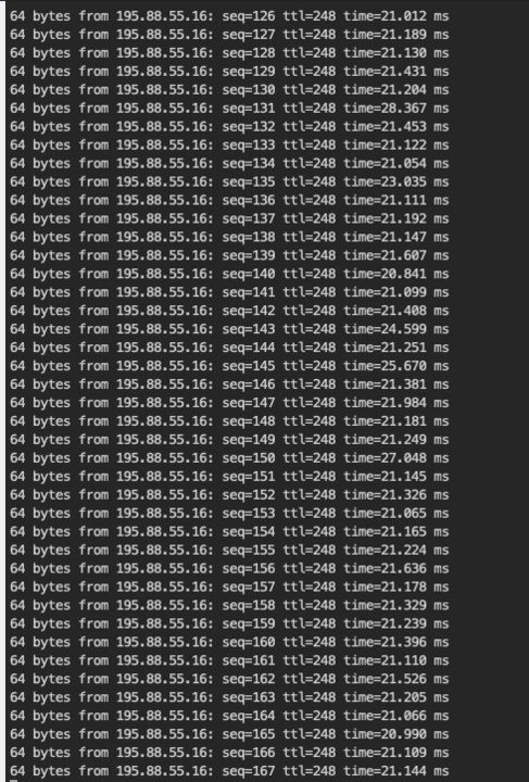

henrikrox Skrevet 6. juni 2021 Forfatter Skrevet 6. juni 2021 @NULL ser jo ikke bra ut, den med sort bakgrunn er ping test mot vg.no fra kablet maskin
NULL Skrevet 6. juni 2021 Skrevet 6. juni 2021 Ser ut som du kjører med ruter-bak-ruter. Er vel kanskje det første jeg ville prøvd å unngå, av flere årsaker. Vil anta modemet fra Telia kan settes i bridgemode. Ping-tidene mot vg.no ser jo ellers ikke så uvanlige ut for HFC vil jeg anta. Her er det vel også et element at du er et annet sted i landet, og dermed kan man ikke helt sammenligne det det "alle andre har".
