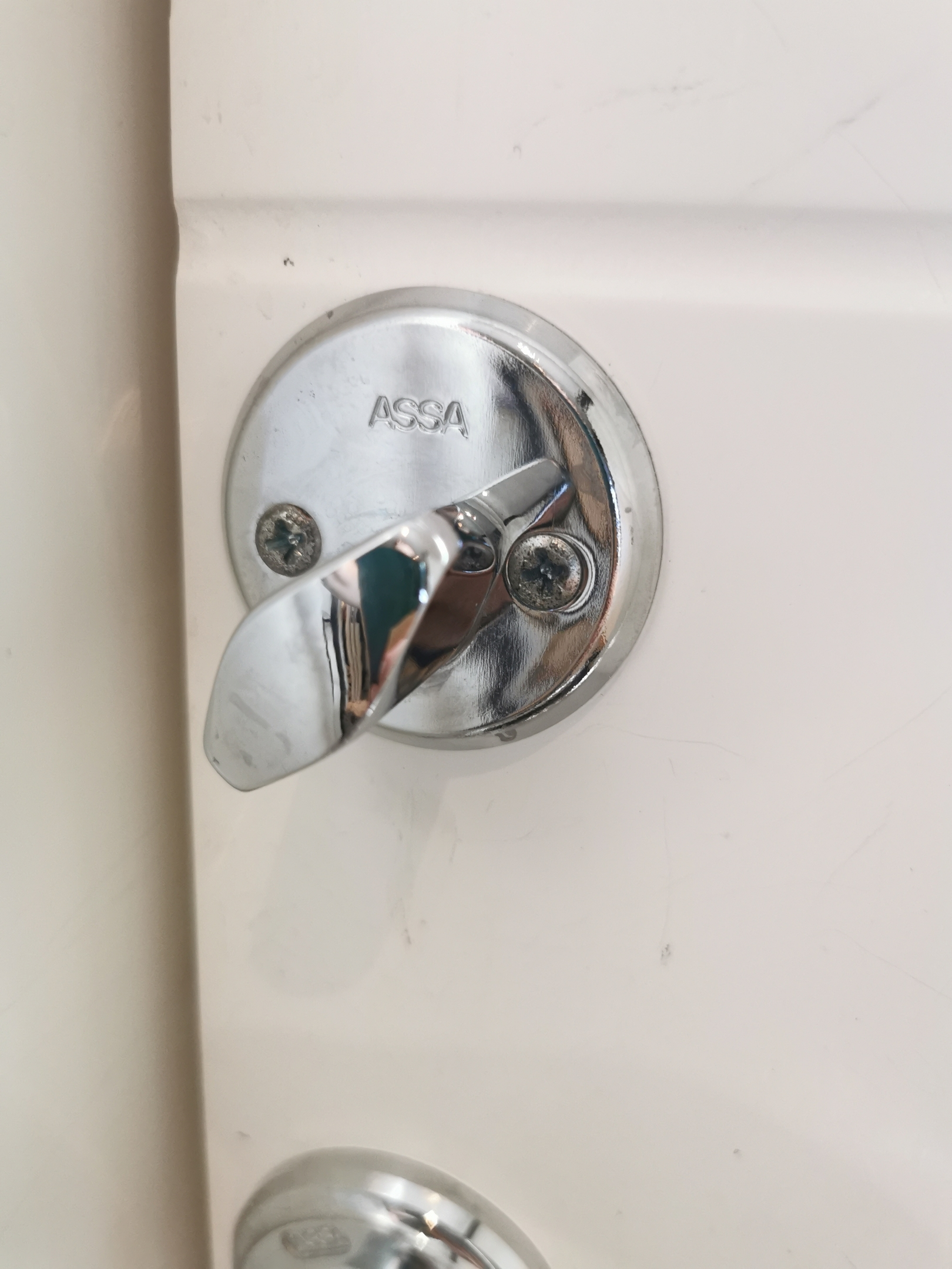

Har en lås som ikke virker helt som den skal. Plutselig går det ikke an å låse den fra innsiden. Når vi vrir på låsen går den bare rundt og rundt, uten at den går i lås.
Så vi må gå ut og låse den fra utsiden, for så å gå inn bod døren for å komme oss inn igjen.
Neste dag så virker den gjerne helt fint..?
Er dette noe som er lett å fikse? Eller går det på noe reklamasjon? Huset er ikke mer en 2-3 år gammelt, så det er ikke akkurat en gammel lås😅

Skru av dekslet som du la ut bilde av og sjekke innvendig om du kan se om noe er feil.

Pinnen inne i vrideren er kuttet for kort, og har falt ut av sporet. Det er farlig m h t rømningsvei.
