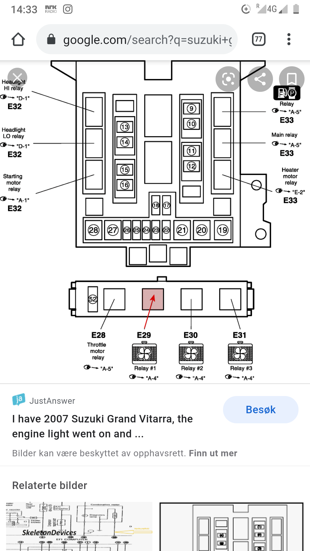

Stepside4x4 Skrevet 12. mai 2021 Skrevet 12. mai 2021 Jeg innså at svaret mitt nok var lite til hjelp, så jeg prøver igjen. Et kjapt søk på startrelé for din bil ga meg dette bildet. Er nok sikringsboksen I motorrommet. Om du får hjelp av noen til å vri om nøkkelen, mens du holder hånda på "starting motor relay". Da nøkkelen vris om vil du kjenne at det klikker inni releet, da skal startern gå som normalt. Jeg gjetter på at de gangene den ikke vil starte, kjenner du heller ikke noe klikk I releet. Om så er tilfelle løser du det oftest ved å dunke lett på det med knoken eller noe hardt. Og så prøve igjen. Om dette stemmer er det bare å bytte releet. Bare dra det rett ut, å sett inn nytt. Under 200,-
