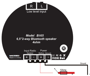

Pinguen Skrevet 12. april 2021 Skrevet 12. april 2021 (endret) Hei! Jeg har kjøpt noen aktive høytalere til båten. De er av typen Promarine bt65. Det er et par der den ene er aktiv med innebygd forsterker, og den andre en «slave». I følge manualen (som var av det tynne slaget) skal man koble til 12v og jording. So far, so good. Neste steg er å gi strøm til slavehøytaleren og der ble jeg usikker. Slik jeg tolker manualen trenger man ikke koble til slavehøytaleren, da signalet skal gå hia Bluetooth. Men den må jo ha strøm! Visst ikke kunne jeg jo sendt signaler til en kopp og forventet lyd. Skal jeg koble til på lavtnivå eller høytnivå? Skal jeg bruke vanlige kobber/høyttalerkabler eller andre? Eller skal jeg koble begge? Setter pris på svar! Endret 12. april 2021 av Pinguen
sedsberg Skrevet 12. april 2021 Skrevet 12. april 2021 Skal du bare bruke Bluetooth trenger du ikke bruke lav- eller høynivåinngangen. De er for å koble høyttalerne til en hovedenhet/spiller. Slaven må ha strøm men får lydsignalet trådløst.

Pinguen Skrevet 12. april 2021 Forfatter Skrevet 12. april 2021 sedsberg skrev (48 minutter siden): Skal du bare bruke Bluetooth trenger du ikke bruke lav- eller høynivåinngangen. De er for å koble høyttalerne til en hovedenhet/spiller. Slaven må ha strøm men får lydsignalet trådløst. Skal kun bruke Bluetooth. Mr D skrev (32 minutter siden): Det var en litt dårlig bruksanvisning, men i punkt 1 står det at man skal koble 12V kabel på baksidan av høyttalerne (i flertall, dvs alle høyttalerne). På master: 12v og jord. Kobler så strømkabel fra «input radio» til slavehøytaler?
sedsberg Skrevet 12. april 2021 Skrevet 12. april 2021 (endret) På master: +12V og jord. På slave: +12V og jord. Du skal ikke bruke "input radio". Endret 12. april 2021 av sedsberg
Pinguen Skrevet 12. april 2021 Forfatter Skrevet 12. april 2021 (endret) Takk for svar! Da trekker jeg opp strøm til 2 høytalere. Jeg tenkte kanskje at siden den ene heter «master» var det den aktive og «slave» var en passiv som kun skulle ha vanlig høyttalerkabel. Man får jo kjøpt påbyggingspakker med 2 slavehøytalere, men siden det er inntil 30 høytalere man kan ha støtte for, sier det seg selv at alle har innebygd forsterker. Endret 12. april 2021 av Pinguen
