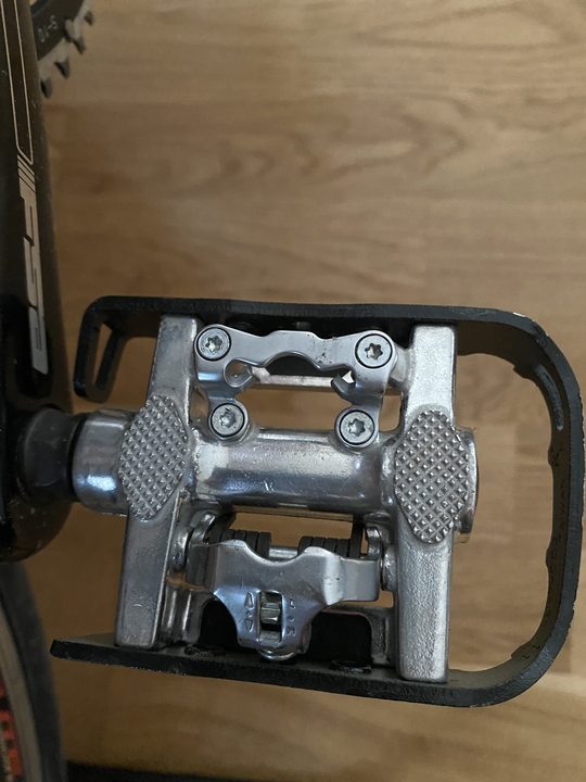

Hei! Jeg har nylig kjøpt meg landeveissykkel og ser etter sykkelsko til de, men aner ingenting om det. Noen som har noen gode tips til hva slags cleats og sko jeg trenger til disse pedalene på bilde under?

Dette er MTB-pedaler (ikke noe galt å bruke det på landeveissykkel!). Du vil altså trenge sko som støtter 2-hulla cleat: https://bikeshop.no/sykkelbekledning/sykkelsko/terrengsko (sjekk eventuelt andre nettsider eller den lokale sykkelbutikken) og tilhørende cleats: https://bikeshop.no/sykkelkomponenter/pedaler/klosser/cleats (IKKE kjøp Crank brothers til denne pedalen!)
Husk at det kan godt være at det følger cleats med skoen så sjekk det først, selv om det ikke skader å ha et ekstra par cleats hjemme som backup.
