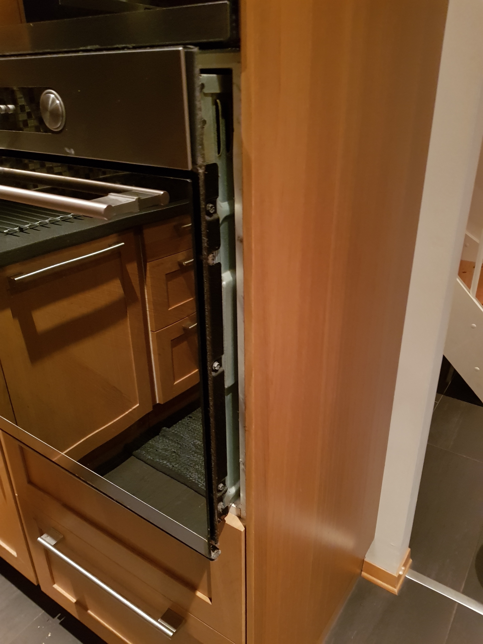

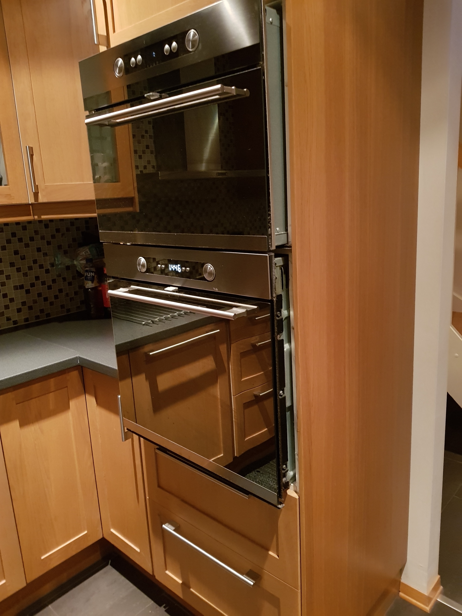

jeg har et IKEA-kjøkken fra 2010 (gamle typen). Her har jeg en integrert mikrobølgeovn (nisje målt til ca 46 cm) og integrert stekeovn (nisje målt til ca 54,8ish cm). Så kommer spørsmålet: jeg ser nå på ny kompaktovn med minimum nisjehøyde 45 cm. So far so good!
Så var det stekeovnen, Siemens iQ700 HB672GBS1S. Her finner jeg på Siemens sine hjemmesider at nisjehøyde er 58,5 cm. Når jeg måler nisjen (etter beste evne) finner jeg at den er 54,8ish. Altså, har Siemens andre mål enn det IKEA hadde i 2010? Vil Siemens-ovnen passe eller må jeg til IKEA for å få noe som får plass? Så sjekker jeg på IKEA sine hjemmesider og her ser det ut til at nisjehøyde på tilfeldig valgt integrert ovn er cm 57,3.
Betyr dette at ingenting passer, hverken ny Siemens eller IKEA når jeg har et gammelt IKEA kjøkken med ditto hvitevarer? Må jeg bygge om kjøkkenet for å få inn ny stekeovn?

Betyr dette at ingenting passer, hverken ny Siemens eller IKEA når jeg har et gammelt IKEA kjøkken med ditto hvitevarer? Må jeg bygge om kjøkkenet for å få inn ny stekeovn? Målene jeg har gjort er fra nisjene som er i høyskapet.

Regner med at hullet kan gjøres større ved å flytte platen den står på lengre ned
Ser ikke ut som at plata over skuffen har noen annen funskjon enn å dekke for ett tomrom
