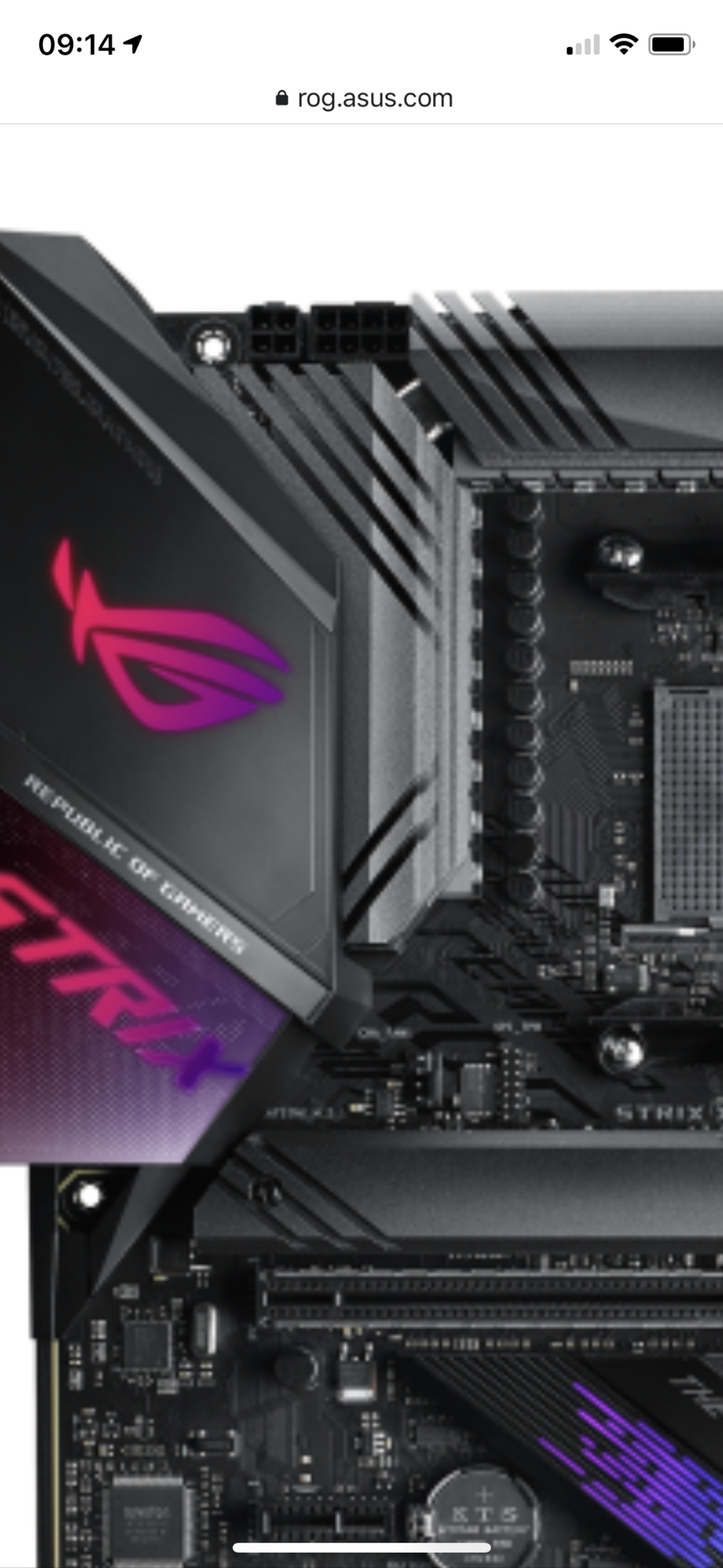

Har kjøpt meg en Asus strix X570-e og ser at det er den vanlige 8 pin kontakten og en mindre 4 min kontakt vedsiden av.

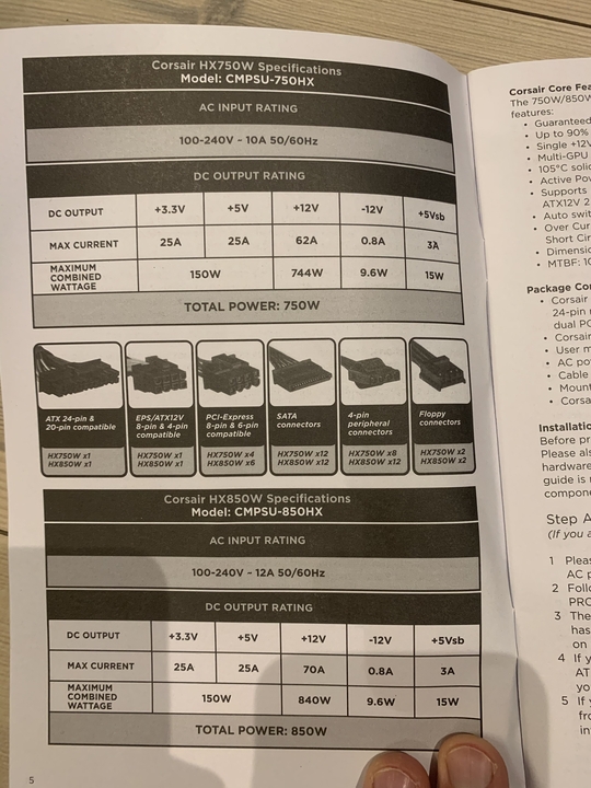

Har et par år gammel strømforsyning(CMPSU-850HX).
Kan ikke se at det følger med en slik kabel, er dette noe som kan skaffes?
  1. Strømforsyningen din er nærmere 10 år gammel.
  2. Det er ikke nødvendig å plugge inn 4-pin kontakten, AMD har ikke kommet med en eneste prosessor på AM4 som trenger mer enn en 8-pin (384W) til vanlig bruk.

Oki, takk. Er Amd 5900x jeg har i bestillingen, men ser også den er jo rundt 100w så bør vel holde da.
Slik jeg forstår det er denne 4 pin kontakten også 12v, så den PSU jeg har skal jo ha nok effekt tilgjengelig der til å kunne forsyne denne CPUen da via den vanlige 8pins kontakten.

En 5900X er ca 150W i praksis grunnet Boost-algoritmer, men det er uansett langt unna å møte et problem med kapasitet.
Jeg hadde vært mer bekymret for om strømforsyningen klarer ATX-spesifikasjonene rundt rippel og spenningsregulering.
