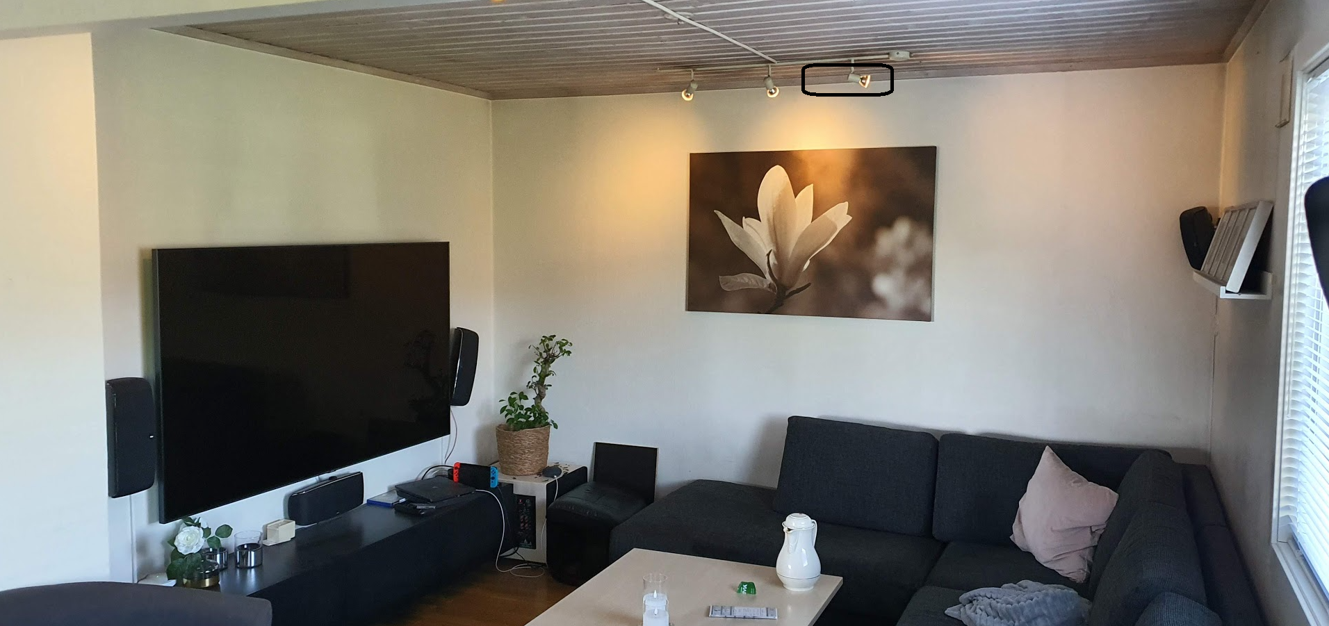

TBJ Skrevet 15. november 2020 Skrevet 15. november 2020 Har i dag 5.1 i stua og vil oppgradere med to nye høytalere for Dolby Atmos. Som de fleste stuer, er min sofa dessverre helt inntil veggen og surround-høytalene festet på veggen ca 50 cm over hodehøyde. (og det må jeg leve med). Jeg skal nå kjøpe to nye høytalere jeg skal feste i taket (ikke ute i selve taket, men blir nok ytterst på hver side - se sort ring i bilde 1) I alle eksempler på oppsett jeg har sett, så festes de laang fremme (nesten over TVen) eller over sitteposisjon. Jeg har lyst å feste mine ca. midt på (som vist på bilde), for jeg føler egentlig at det blir "tull" å ha de over lytteposisjon, da der er jo allerede surround-høytalerne (i alle fall nesten...) Det jeg lurer på er om Dolby Atmos for hjemmekinoanlegg krever at man plasserer takhøyttalere på bestemte steder, eller om man - som på kinovarianten - kan plassere høyttalerne omtrent hvor man vil?

TBJ Skrevet 23. november 2020 Forfatter Skrevet 23. november 2020 Marlon88 skrev (På 20.11.2020 den 9.32): Kinovarianten? Tenker du at de er slengt i taket vilkårlig uten noen tanke om optimal plassering på kinoer?! Nei, på ingen måte. Regner med at de er nøye beregnet akkurat hvor skal være.😀 Spørsmålet er (var) om plasseringen må være bestemt, siden jeg kun leser om 2, 4 eller 6 høytalere og veeeldig mye om hvordan beregne helt nøyaktig hvor de skal plasseres. Marlon88 skrev (På 20.11.2020 den 9.32): Du vil jo få lyd uansett, men noen plasseringer er vel mer optimale enn andre. Det får man med Dolby Digital også, selv om man bytter om front- og bakhøytalerne før kalibrering... Men her er det mye større konsekvenser ved feil (det er det som er essensen i spørsmålet mitt). Med kalibrering i dette tilfellet, mener jeg den prosessen hvor mikrofonen lytter og beregner. Tilbake til Atoms: Greit nok at noen steder er mer optimalt enn andre steder, men jeg ville bare ha det bekreftet at anlegget(selv i en hjemmekino) beregner selv hvor de er (uansett plassering) og sender ut korrekt lyd ut fra det. Altså virkelig objektbasert, ulikt de andre kanalene. Har lest meg opp nok nå til at jeg er beroliget og ja; Selv på hjemmekinoanlegg (med betydelig mindre CPU -kraft enn kinoer har) er lyden objektbasert. I midlertid irriterer det meg stort at Dolby kun viser eksempler på optimal plassering i en perfekt stue hvor sofaen er "langt" ut fra veggen. 80% (*) av normale husstander har ikke det. Hva om oss? * 80%: Tallet er bare gjetting...

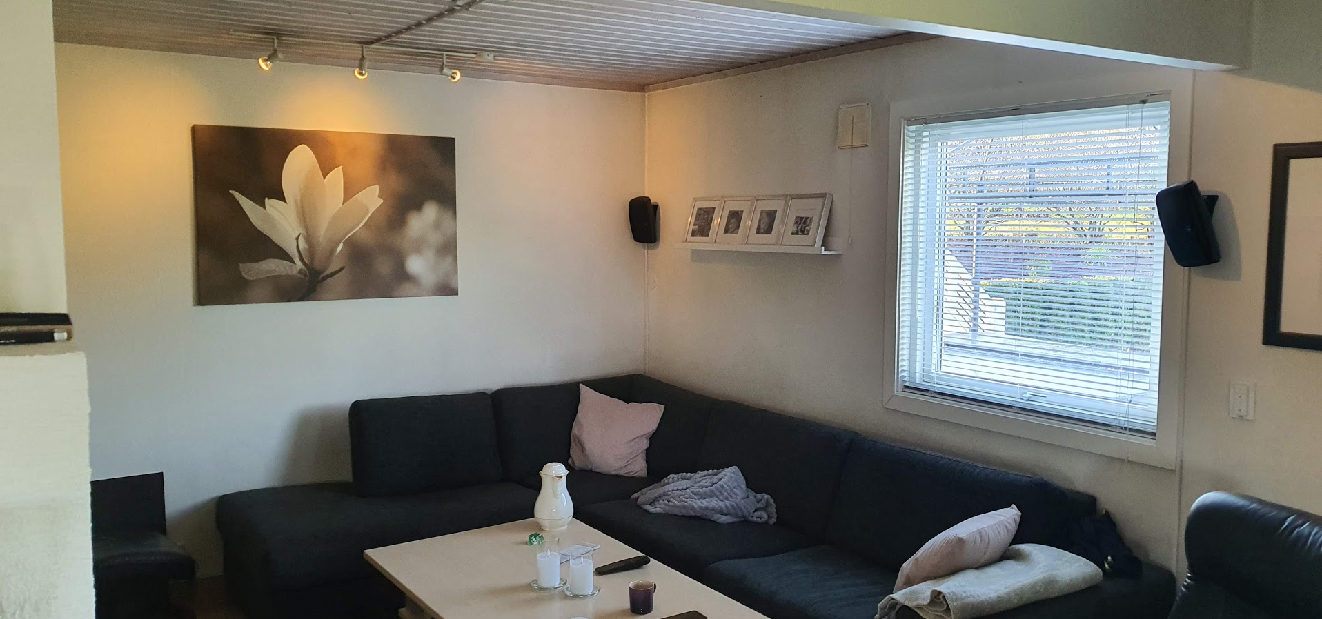

Fjosepose Skrevet 1. januar 2022 Skrevet 1. januar 2022 Hei @TBJ Ser at denne tråden er ett år gammel, men jeg er ca. i samme situasjon. Jeg hadde et 5.1-system i stua som jeg byttet ut med en lydplanke, og det bar en dårlig ide. Jeg ønsker derfor å sette inn et nytt Atmos-system, men problematikken med bakveggen er ganske lik som hos deg. Sofaen står inntil denne veggen og her må jeg ha bakre h/v-surroundhøyttalere, samt at jeg må sette takhøyttalerne på samme vegg(pekende nedover). Hvordan løste du dette hos deg og ble "Atmos-opplevelsen" grei nok selv om du ikke fulgte oppskriften til punkt og prikke?
