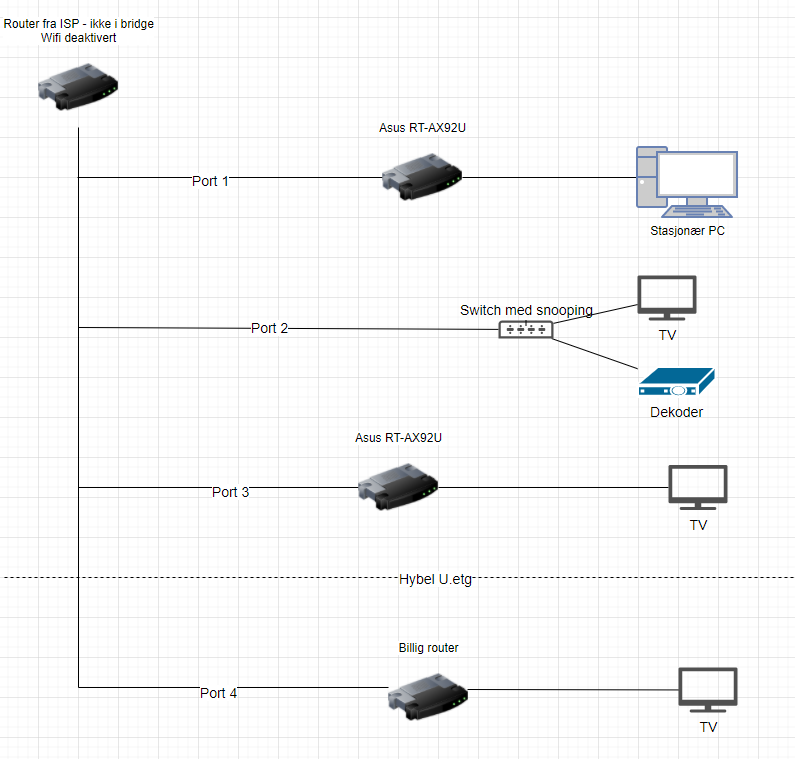

Her er et utkast på det jeg planlegger, om noen har peiling/erfaring på om dette vil funke settes det stor pris på!
Tanker/spørsmål etc:
  • Router fra Altibox settes ikke i bridge mode, pga det er relativt mange TVer, og relativt få kabler. Eks har jeg bare én kabel ned til utleie leiligheten - så den må 'frakte' både data og TV signal. Dette går ikke(enkelt) når den er i bridge mode.
  • Vil Asus AiMesh fungere når det ikke er en Asus boks som gjør routingen? Kan man sette de opp i mesh med ethernet backhaul, uten at det er en asusboks som rotuer?
  • Kan jeg koble TV/Dekoder direkte til Asus boksene?
  • Er det noen fornuftig/enkel måte å separere leietakers nettverk fra mitt, samtidig som hen får tilgang til TV-signalet fra Altibox?
Tar utgangspunkt i at Altibox bruker denne routeren('hjemmesentral'):
https://www.altibox.no/privat/kundeservice/hjelp-til-internett/hjemmesentral/vmg/
Hvis du skal kjøre mesh med de to Asus-ruterne, blir vel ikke dette en helt hensiktsmessig kobling, da jeg antar at den ene ruteren bør henge bak den andre.
Så lenge IGMP er aktivert på Asus-ruterne og du ikke kjører ruteren fra Altibox i bridgemode, skal vel IPTV her fungere. Litt usikker på om det her er lagt opp til noe VLAN ut i fra Altibox sin ruter som TV-boksene forventer.
Du har en dekoder i tegningen. Men der det står TV, betyr det også dekoder?
Hei,
Nei tenker å kable både dekoder og TV - om vi velger å bruke TVens egne apper. Blir evt å sette opp flere switcher med snooping om det blir flere dekodere og TVer på samme punkt.
Tror kanskje du har rett i det at Asusene bør være koblet sammen, usikker på hvordan dette blir i praksis.
Jeg forstår det slik at om du bridger altiboks sin router, så blir port 4 ett VLAN for internett, og port 1-3 et annet VLAN for TV. Vil helst unngå å måtte forholde meg til VLAN problematikk, da jeg har én kabel ned til alle punktene. Og det blir 3 TVer/dekodere + internett pr punkt.
Ble vanskelig det her! Spørs om det er en bedre/enklere/billigere løsning å:
  • Ikke bridge router, deaktivere wifi
  • Sette en billig switch med IGMP snooping ved hvert punkt
  • Sette et aksesspunkt med alle punktene i hoveddelen (eks Ubiquiti)
Utfordringen er fortsatt å skille ut leietakers nettverk samtidig som de beholder TV og bredbånd over en kabel.
