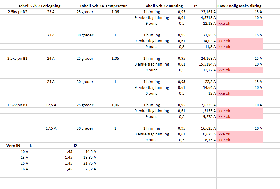

Gjorde et kjapt overslag i excel med korreksjonsfaktorer for forlegningsmåte og bunting. 1.5kv ledningen på 13a kurs er jo egentlig ikke godkjent etter dagens standard, men huset er bygd på 70 tallet og har hatt mye endringer på det elektriske, så det er kanskje godkjent etter et eldre regelverk?
Det ser ut som at det eneste som kan gjøre dette ok i forhold til krav 2: in*1.45 < iz er hvis jeg slipper unna buntingskravet og kun har korreksjon på 0.95 for legging i himling. Altså at lederne ligger lenger enn 2xDia unna hverandre, betyr dette da at jeg må legge de 16mm k-rørene mer enn 32mm unna hverandre for at dette skal være en trygg føring?

Kravene du referer til er NEK 400 avsnitt 533.2.1. I avsmitt 823.533.2.1 står det: "Kravene i NEK 400-5-53, avsnitt 533.2.1 gjelder ikke i boliger. VEILEDNING - Beskyttelse av ledningssystemer i bolig er behandlet spesielt i 823.431.4.1".
Etter dagens NEK 2018 så er A1 rør i isolert vegg og B1 rør åpen på vegg. Begge med PN i rør
1,5mm2 kabel A1 er 14,5A, og B1 er 17,5A
2,5mm2 kabel A1 er 19,5A og B1 er 24A. Hold alt til 30 grader
Rødboka som gjaldt på 70 tallet sier 14A på 1,5mm2, og 20A på 2,5mm2. Med reduksjonsfaktor på 0,6 på 7 eller flere rør eller kabler i bunt.
