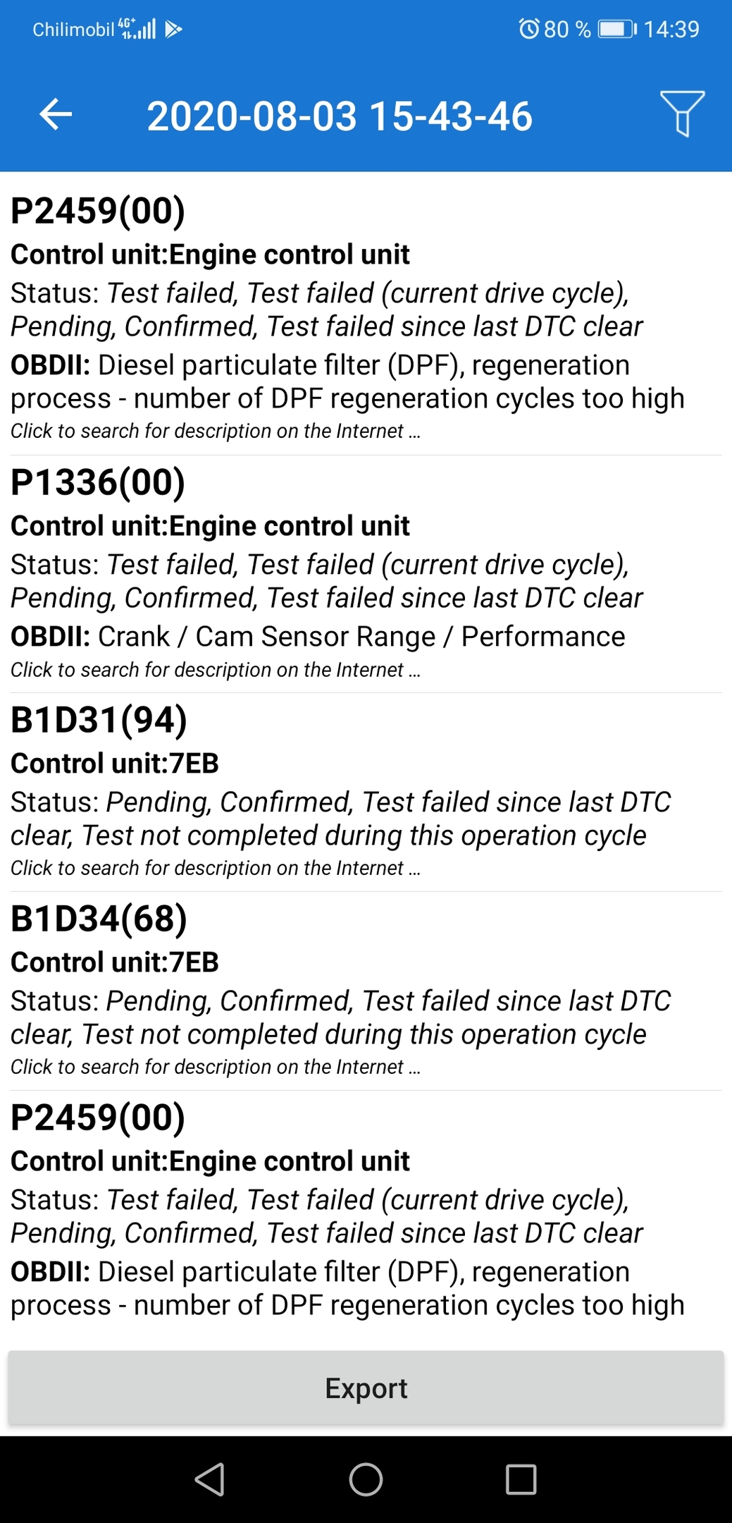

Den blinker ved service-tid eller sotet/feil ved DPF filter. Legger ved feilkoder jeg fikk opp.

I denne forbindelse liker jeg ikke den P1336 koden. Dersom det hadde vært min bil så hadde jeg slettet koder, "nullstilt den blinkende dpf lampa" og kjørt en liten tur for å se om denne koden kommer tilbake.
Fortsett på eget ansvar.
