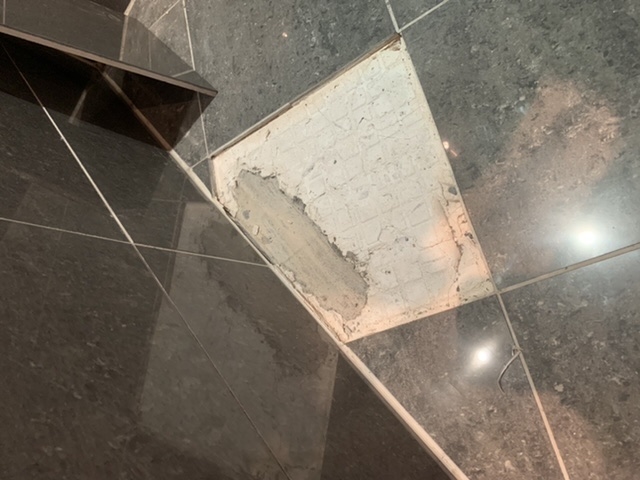

van der Her Skrevet 20. juli 2020 Forfatter Skrevet 20. juli 2020 Taurean skrev (10 timer siden): Vis oss bilde. Du trenger ingenting annet enn fliselim og fugemasse. Så, en bøtte du kan vaske, en firkantskje. En svamp med bøtte vann til å vaske vekk fliselim som kommer opp av fugene. Og fugemassen når du har skrapt den nedi og den har tørket. Hvis det er en hjørneflis, må du silikonere også da. Men venter med det til jeg får eventuelt svar. Ok, her er et bilde av hvor flisen skal ligge. Takk for svar Er det kun flislim og fugemasse som trengs til denne oppgaven? Bad
Taurean Skrevet 20. juli 2020 Skrevet 20. juli 2020 (endret) Nå er jeg ferdig med å redigere ^^ Du må pigge vekk det gamle fliselimet og fugemassen først. Behøver ikke pigge det vekk 100%, men i hvert fall 70-80% (fugemassen 100%). Og det kan bli vanskelig å få flisa ned til nivået til de rundt hvis du ikke får ned høyden på det gamle limet. Vær varsom så du ikke skader flisene rundt. Ikke vær forhastet her, da lager du 20 minutter ekstra jobb for hver flis du skader. Og så klart, viktig: Hvis det er membran under, må du ikke pigge hull i det. Burde jeg ha nevnt tidligere. Du -må- vel ikke silikonere, men du -bør- absolutt gjøre det. Blir ikke pent hvis du lar det gamle bare ligge. Det -kan- holde med å skjære bort det lille som er igjen der og silikonere der, det kan bli litt kontrast med den gamle silikonen, men det blir fort for mye tiltak å skjære bort -all- den gamle silikonen og gjøre alt dét på nytt. Så jeg ville vært fornøyd med å silikonere den lille delen der på 30 cm. Fjern det gamle først og gni med vått papir og så med tørt papir. Etter at ny flis er lagt og fuget. Til en så liten jobb så trenger man bare det enkleste ja. Du kan kanskje få leid det av noen du kjenner. Bøtte, firkantskje. Bland med skjea i bøtte, veldig enkelt. Du trenger veldig lite lim, fugemasse og silikon til en så liten jobb. Men ikke for brå bevegelser, får du dette i øynene så svir det lenge og må skylle med mye vann. Hvis du vil skjære flisa sjøl, må du ha fliskutter eller liten vinkelsliper. Da kan det være lurt å merke den selv og ta med til en flisbutikk og la de skjære den, koster kanskje 5-10 kr. Kan hende du må to turer frem og tilbake men det kan være verdt det. Fliskutter koster mye og er ikke så lett å få leie. Men du kan jo spørre rundt. Skal du bruke vinkelsliper, bruk vernebriller (tette, ikke sånne fancy, så det kommer splinter inn og treffer øyet), og hørselvern. Å skjære den når den skal ligge diagnoalt krever en del finmåling, men bare ta tid så går det bra. Vær nøye med merking. Ikke mer enn 3-4 mm avstand til vegg, men den skal ikke ligge klin inntil heller. Til silikonering trenger du en silikonsprøyte. De billige koster ikke mye, kanskje en hundrelapp. Det krever litt håndlag. Du kan kjøpe en trepinne (ca 1 cm brede) eller en sånn dings som er laget av gummi som man trekker av silikon med. Usikker på hva de koster, jeg brukte bare trepinner. Så må du ha en sprayflaske med zalovann. En klunk zalo og fyll opp med vann. Skjær sprøytetuten av ca 45 grader med kniv så du får ca 8-10 mm åpning. Legg på mer enn du trenger, men så klart ikke altfor mye. Spray på zalovann, også på det du skal skjære av med. Ha en papp-plate klar, og tørkepapir. Hold utstyr direkte mot hjørnet og skjær av silikon, som du legger på pappen. Tørk av utstyr. Spray på litt mer zalovann på silikonen, og på pekefingeren og dra forsiktig over for å komprimere det. Så må du skjære vekk overflødig silikon på sidene, på vegg eller gulv. Tørk vekk zalovann med papir. NÅ er du ferdig ^^ Prinsippet for denne prosessen er lik, uansett om det er et helt bad eller én flis... dessverre. Å se noen videoer på youtube først er heller aldri dumt. Endret 20. juli 2020 av Taurean 1

van der Her Skrevet 21. juli 2020 Forfatter Skrevet 21. juli 2020 van der Her skrev (10 minutter siden): Tusen takk for utfyllende svar? Jeg har fått kuttet flisen, så det er i orden. Men hva med membran, er dette noe jeg bør tenke på? Ligger det under varmekablene? Leser så mye forskjellig. Så vet ikke om jeg må ha det.
Taurean Skrevet 21. juli 2020 Skrevet 21. juli 2020 Det er forskjellig fra bad til bad. Siden du ikke vet, må du bare være veldig forsiktig. Vis gjerne bilde når du har pigga ferdig.
