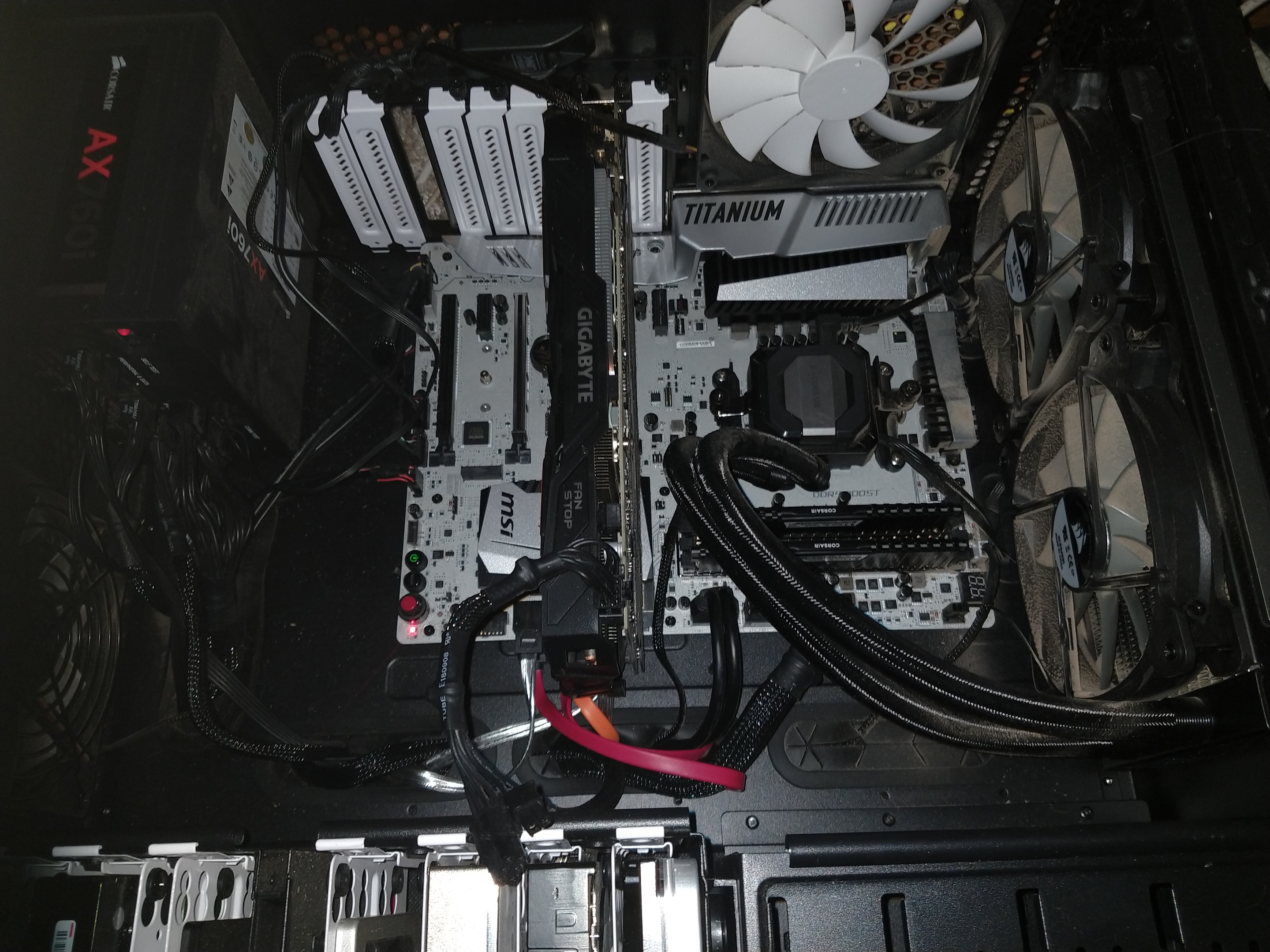

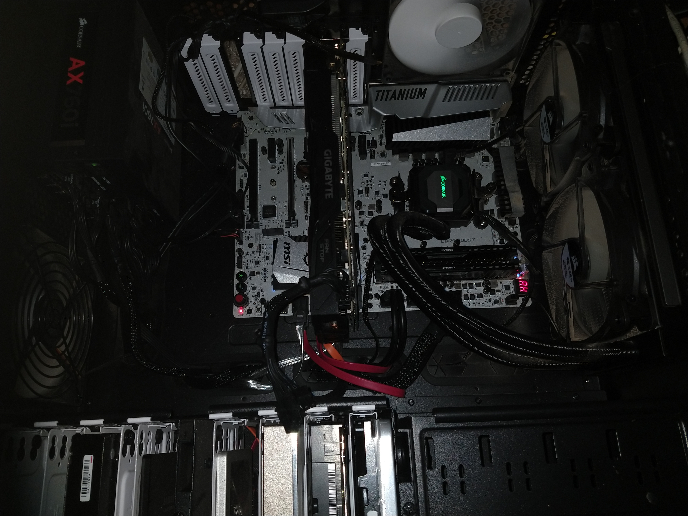

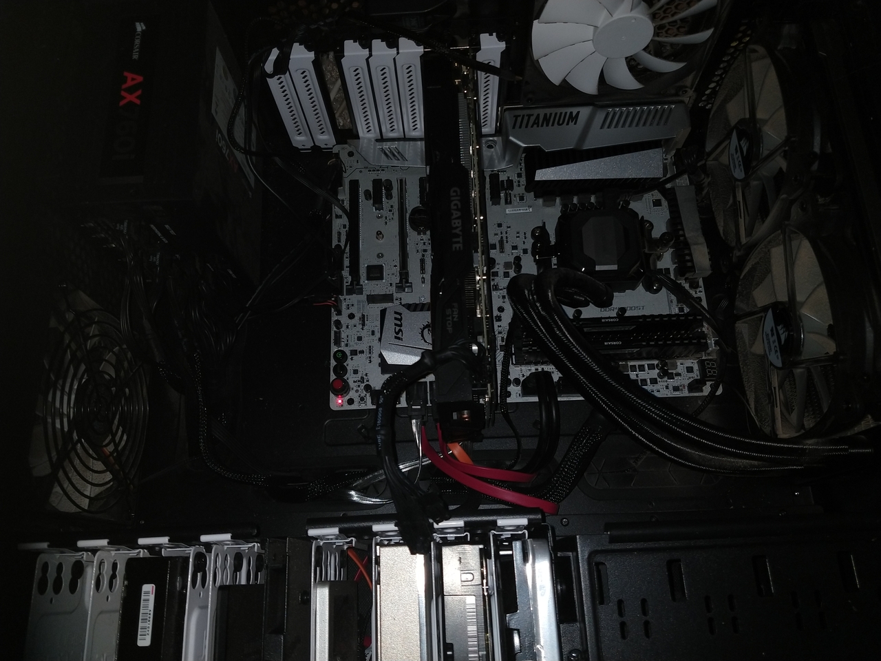

Limbeck Skrevet 25. juni 2020 Skrevet 25. juni 2020 (endret) Hei. Maskinen min har et litt merkelig problem. Det kan gå dager mellom hver gang problemet oppstår og det kan skje flere ganger pr. dag. Maskinen bare slår seg av. Ingen forvarsler. Power knapp gjør ingen ting etter en slik stopp. Om jeg slår av og på bryter på strøm forsyning og tar ut og inn strømkabel så starter den men stopper etter noen få tideler. Må da igjen ut og inn med strømkabel for at noe skal skje. Har prøvd dette mange ganger og det virker å være konstant. Det jeg må gjøre er å ta ut strømkabel til hovedkort og sette det inn i gjen. Da booter maskinen som bare det. Det kan gå et minutt eller en uke til problemet oppstår igjen. Maskin rett etter at den har slått seg av. Bilde 1. Maskin har her stoppet. Legg merke til den røde lampen på psu. Bilde 2. Strømkabel til hk er blitt tatt ut og satt inn igjen. Lampen på psu er nå slukket. Bilde 3. Maskin går. Lampe på psu er grønn. Psu er en corsair ax760i HK er msi x370 xpower gaming titanium Håper på svar Endret 25. juni 2020 av Limbeck
