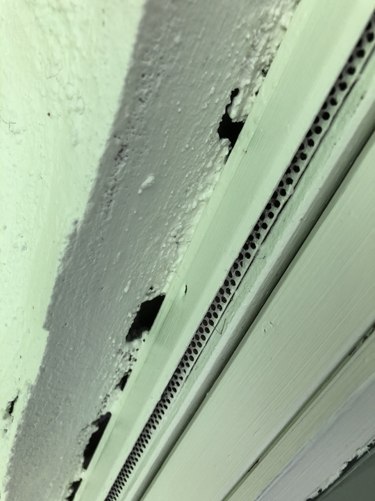

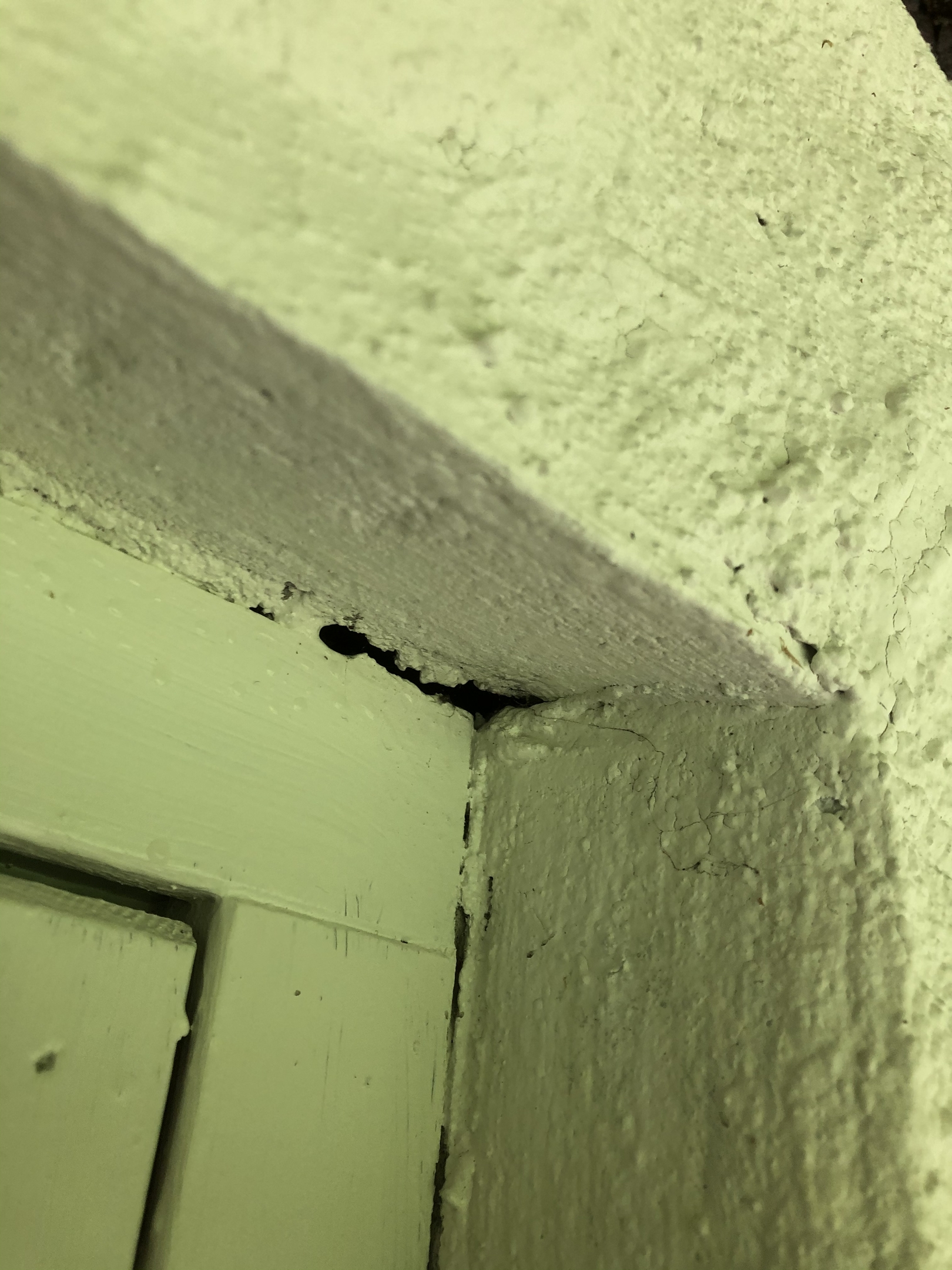

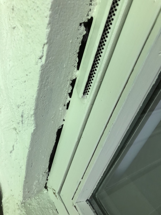

Har et hus fra 1990 med kjellervindu i muren. Det er en del åpninger rundt noen vindu som vist på bildene. Hvordan skal disse tettes? Antar det kan komme krypdyr/insekter og luft gjennom her?
Fuge eller mørtel? Hva i så fall?
Tips til filter i ventilene på vinduet? Det kryper små insekter inn der....
Det ser egentlig bare ut som uferdig murerarbeid. Det mest riktige er å fylle igjen med murpuss (mursement, ikke støp), skure forsiktig med svamp, en bit med isopor eller lignende, så male over med samme farge. Kan kanskje stikke inn noe hønsenetting for å få lettere feste og få det til å henge der. Men du kan bruke fugeskum som en veldig billig og enkel løsning. Det er ikke vanskelig å fjerne heller. Men vet ikke om det går å male over det.
Jeg brukte sånn støvsugerfilter og skjærte i runding til å stikke inn i lufteåpning et sted jeg bodde. Det hindrer nok en del luftgjennomstrømming, men det stopper insekter 100%. Kjente det kom lufttrekk av og til så det tetter det ikke helt. Får kjøpt det på clas ohlson, tror jeg.
