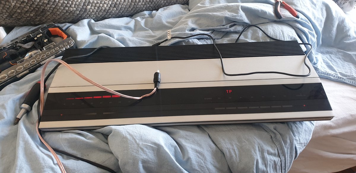

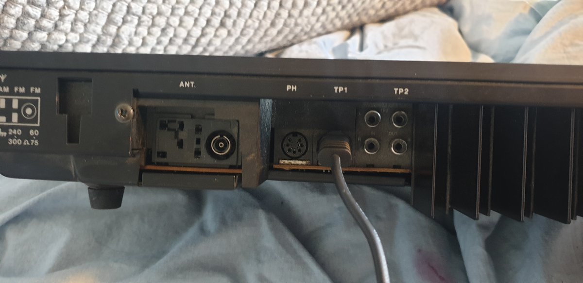

oleros Skrevet 18. mai 2020 Skrevet 18. mai 2020 Har kjøpt meg vintage anlegg fra B&O, Beomaster 3000 forsterker og Beovox6000 høyttalere. Skal snart hente Beogeam5000 platespiller også. Ser ut som jeg må ha disse for å koble til høyttalerne https://www.clasohlson.com/no/DIN-kontakt/p/Pr221644000? Jeg kjøpte en DIN til minijack kabel da jeg antok at lyd inn var PH eller TP1 men ser ut som det er feil, såvidt jeg kan lese på nettet er PH utgang for aktive høyttalere. TP2 ser ut som en slags phonoinngang men den kan ikke velges som kilde på forsterkeren (pH og tp1 har dedikerte knapper) så hvordan får jeg koblet til en lydkilde? Og hvor kobler jeg til platespilleren?
sedsberg Skrevet 18. mai 2020 Skrevet 18. mai 2020 Vil da tro PH er Phono (platespiller) og TP1 og TP2 er Tape1 og Tape2 (kassettspillere). TP2 har da to tilkoblinger for å kunne spille av og ta opp.
oleros Skrevet 19. mai 2020 Forfatter Skrevet 19. mai 2020 Hmm ok, så da burde jeg fått lyd med en DIN til minijack ledning koblet til PH eller TP1 og en lydkilde som mobiltelefon? Jeg prøvde bare å tre høyttalerledningene rett inn i utgangene men det da mulig at det ikke er noe kontakt uten de spesielle kontaktene jeg linker til over..?
sedsberg Skrevet 19. mai 2020 Skrevet 19. mai 2020 PH vil jeg tro har innebygd RIAA-trinn så denne vil kun fungere korrekt med en platespiller. TP burde fungere med hva som helst. 1

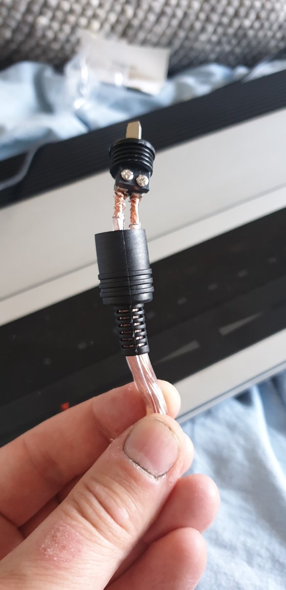

oleros Skrevet 19. mai 2020 Forfatter Skrevet 19. mai 2020 Ok så du mener problemet helst er DIN til minijack lyd inn? Ikke DIN plugger til høyttalerne? Se bilde
Mr_Spock Skrevet 19. mai 2020 Skrevet 19. mai 2020 (endret) oleros skrev (7 minutter siden): Ok så du mener problemet helst er DIN til minijack lyd inn? Ikke DIN plugger til høyttalerne? Se bilde Ja, jeg mente til lyd inn. Men du - den koblingen der ser IKKE bra ut - isolasjonen på ledningene til høytalerpluggen skal være der helt inn til selve koblingsstykket. Ikke slik du har gjort det - da kan det lett bli kortslutning. Endret 19. mai 2020 av Mr_Spock
oleros Skrevet 19. mai 2020 Forfatter Skrevet 19. mai 2020 Jeg er ingen elektriker.. ☺️Skal koble om, takk for tips! Men nå er det lyd her gitt etter jeg koblet til en ny høyttaler plugg så kan ha vært dårlig kontakt på den forrige. Er for små hull på pluggen for en 2,5 mm kabel.. Bør jeg kutte noen tråder eller prøve å trøkke den inn som den er? Og har det noe å si hvilken ledning som er koblet i svart og rød på høyttaleren når man bruker en sånn DIN plugg?
sedsberg Skrevet 19. mai 2020 Skrevet 19. mai 2020 (endret) Men så lenge det er likt på begge så spiller det egentlig ingen rolle. Du kan bare kutte av noen kordelere for å få inn ledningen. Viktigste er at du ikke har noen løse som kan kortslutte. Endret 19. mai 2020 av sedsberg
