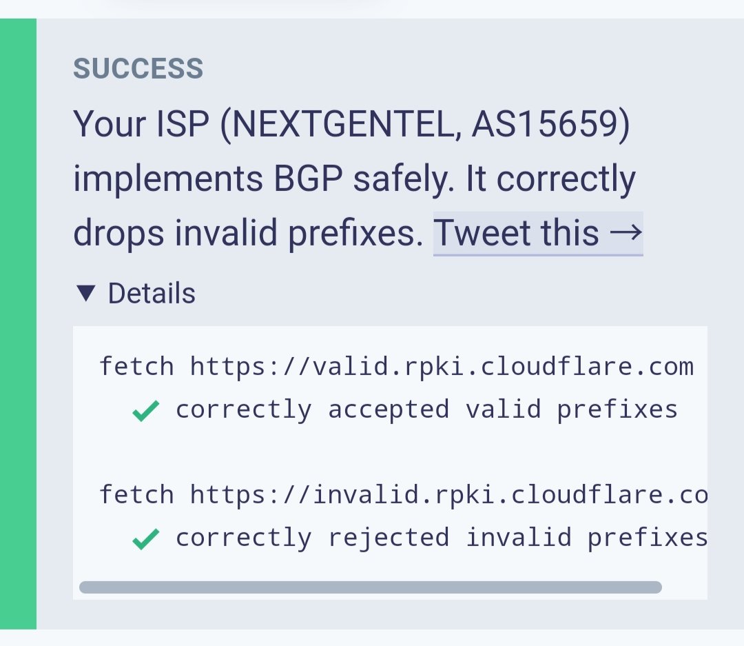

olemars Skrevet 22. april 2020 Skrevet 22. april 2020 Testet med Nextgentel fiber her hjemme og de får grønt lys i testen.
