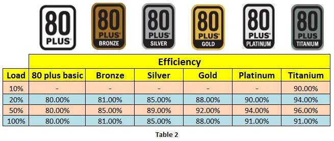

PaladinNO Skrevet 16. april 2020 Skrevet 16. april 2020 En mindre SSD til OS og programmer, og så en rask harddisk til lagring av data og spill. Alt etter hvor mye man er villig til å bruke og hva slags løsning man ser for seg vil være mest praktisk. Min egen løsning er en M.2 SSD til OS og så en SATA SSD til lagring av spill, pluss flere harddisker til lagring av data. Denne PSUen mest sannsynlig da. Selv om jeg stusset litt hvis den virkelig er "semi-modulær", hvor kun 24-pin ATX-kontakten og 4/8-pins kontakter sitter fast, mens resten er modulært. Cooler Master oppgir den til å ikke være modulær.https://www.coolermaster.com/catalog/power-supplies/mwe-series/mwe-bronze-600/ Den er "ok". Ikke noe jeg ville kjøpt selv, men skulle være bra nok i denne PCen. Selv om det 2070 Super-kortet står oppgitt til å minst ville ha en 650 Watts PSU. Dette er da et estimat som omfatter en komplett PC, så på papiret tror jeg ikke du har store muligheter for oppgraderinger senere uten en ny PSU. Jeg ville personlig foretrukket noe med ihvertfall 80+ Gold sertifisering. Ikke pga. den fiktive strømbesparelsen som kommer med en PSU med høyere effektivitet, men grunnet kravene til kvaliteten på de innvendige komponentene som er nødvendig for at enheten skal få en slik sertifisering. Og en PSU er noe jeg legger ekstra penger i når jeg bygger selv, så jeg garantert vil ha nok effekt ved en eventuell senere oppgradering. Selv sverger jeg til Corsair HX-serien - nok effekt, og "dyr" nok til garantert å være et kvalitetsprodukt.
