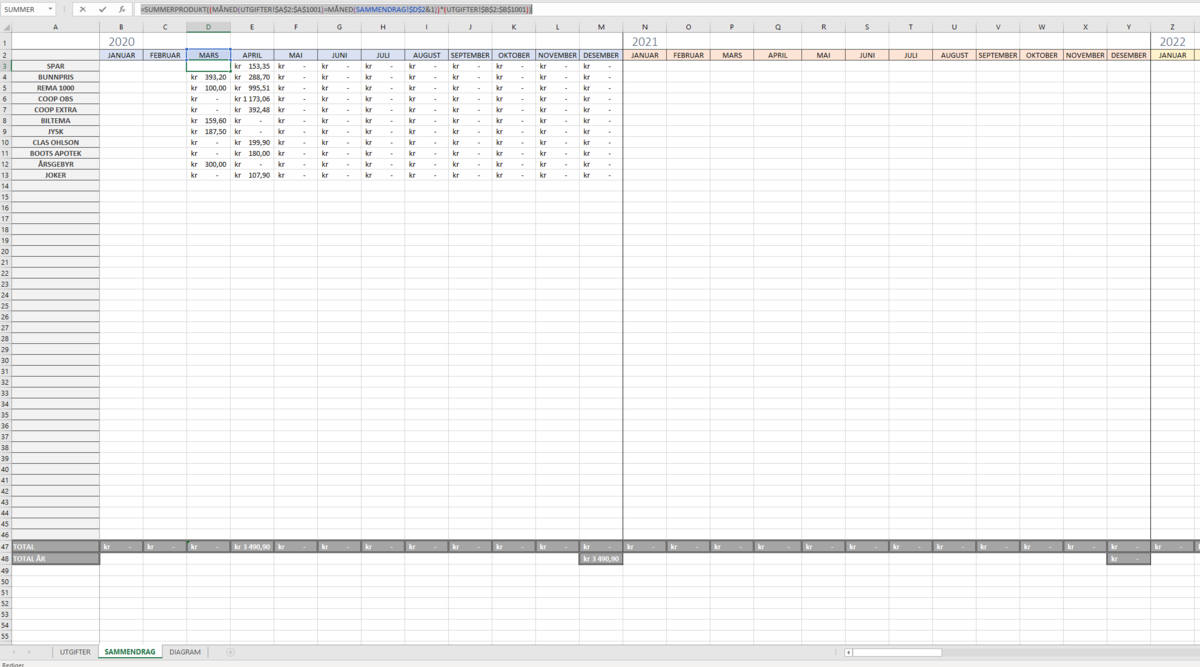

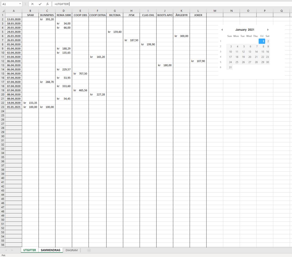

Trenger litt hjelp for å få dette prosjektet til å vike som det skal. Til nå å har jeg fått til at den skal summere alle beløpene for en måned brukt i gitt butikk. Men siden dette skal viker over flere år så trenger jeg og at den ser forskjell på årstallene kjøpene er gjennomført.
Formelen jeg har brukt er som følger:
=SUMMERPRODUKT((MÅNED(UTGIFTER!$A$2:$A$1001)=MÅNED(SAMMENDRAG!$D$2&1))*(UTGIFTER!$B$2:$B$1001))
Legger med noen bilder av hvordan jeg har gjort det med oppsettet.

Vil anbefale at du gjør dette ved hjelp av en pivot tabell som jeg viser i vedlagte eksempel.Dette vil spare deg en del ved inntasting av data i og med at du kan taste inn utgiftene fortløpende i vilkårlig rekkefølge og også kan legge til nye utgiftsposter fortløpende uten å måtte rette opp overskrifter/formler etc. Utseende på pivot tabellen kan du selvsagt tilpasse som du selv vil.
Når du har lagt inn nye poster i UTGIFTER må du høyreklikke og velge OPPDATER i pivot tabellen. (Ev. klikke oppdater i menyraden) Dette kan selvsagt også gjøres i en makro.
Som datakilde i pivot tabellen har jeg definert et dynamisk område som jeg har gitt navnet "Utgifter". Denne finner du under Formler - Navnebehandling i Excel og er satt opp til å velge de 10.000 første radene i inndata arket, men det kan du selvsagt utvide.
