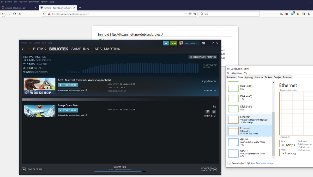

LMH1 Skrevet 17. mars 2020 Forfatter Skrevet 17. mars 2020 (endret) Sitat I så fall kaster du bort din egen tid og andres. Håper du forstår at det ikke fører til noen positiv effekt på ytelsen å flytte datapakker over halve Europa før det når internett via en gateway i Tallinn. CDN o.a. blir plutselig veldig langt unna og du legger på flere titalls millisekunder i latency. Og igjen vet du ikke hvordan Telia behandler roaming-trafikken din oppstrøms. Selv om de ikke tar betalt for datatrafikken og påstår alle behandles likt, har de nok noen sine policies, roamingavtaler og mekanismer for å hindre overforbruk. Ja, det er fri roaming i EU men Telias nettverksfolk lever ikke i en boble, de vet nok meget godt at det er noen som spekulerer i bruk av abonnement fra lavkostland. faktisk får jeg 200 mbit i bestefall på steam ikke dårlig, betalt rundt 750 kr for ca 2 TB nedlasting telia skal ha 850 kr for 300 GB. Men tror det kan være noe problem med netgear dc112a https://community.netgear.com/t5/Mobile-Routers-Hotspots-Modems/DC112A-firmware-update-fails/td-p/1790351 Foreløpig har jeg ikke noe problem å laste ned noe. Sitat Du gjør det i det minste enklere for de som ønsker å overvåke deg siden det ikke omfattes av Norske personvernregler. Har ikke noe skjule laster jo ned kun spill på steam og konsoll spill og linux distribusjoner. Man vet ikke hva telia gjør heller i norge, godt mulig de tjener å selge informasjonen til andre land. Har hørt med telia de sier de ikke begrenser trafikk, så jeg tror det er problemet med senderen For kan bekrefte med speedtest med mobilen min chilimobil får jeg kun 40 mbit ned og 60 mbit opp, kan ikke bekrefte det er B7 båndet men mistenker det. Testet med ulefone power 5. Testet med telenor (talkmore\elisa) ja litt samme problem rundt 40 mbit ned og 60 mbit opp, der har de kun 800\1800 mhz da har jeg testet med xiomi mix 5g og xiomi m5 får jeg kun 50 mbit ned og 40 mbit opp. https://www.tek.no/nyheter/nyhet/i/na7nRJ/telenor-kraftig-kning-i-trafikken Midt i corona-krisen slukkes 3G-nettet: – Viktigere enn noen gang, sier Telenor Så vi kan jo håpe det skjer oppgraderinger i 4g\5g nettet. Sitat Ja, det er fri roaming i EU men Telias nettverksfolk lever ikke i en boble, de vet nok meget godt at det er noen som spekulerer i bruk av abonnement fra lavkostland Nå gjør jo selskapene det vanskelig men ja det er fulgt mulig i begrenset form, prøvd å høre med telia estionia men de sier på grunn av personopplysninger ønsker de ikke gå inn på diskusjonen men mener prisene vil beholdes lengere frem i tid så har lite å frykte. Så vi får se hvor lenge det varer. Endret 17. mars 2020 av LMH1

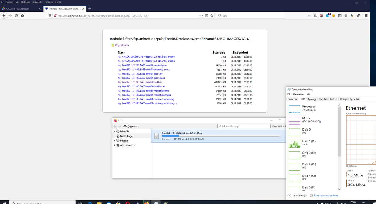

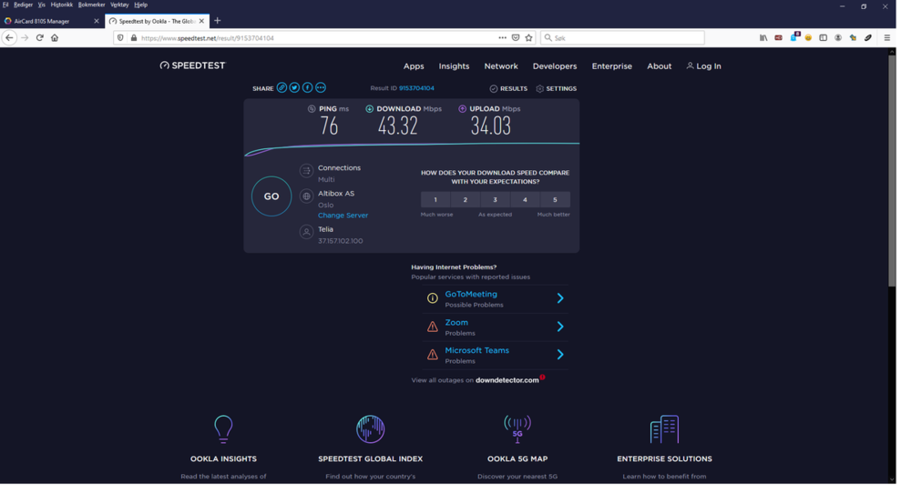

LMH1 Skrevet 19. mars 2020 Forfatter Skrevet 19. mars 2020 (endret) Men si meg her: Dette er testet like etter hverandre: Normalset pleier speedtest på internet gi antakelse på hvor rask internetlinjene er, men ser ikke altibox som flaskehals her. Så det kan være peeringavtalene dette går på eller ping for steam og nedlasting går raskere en selve speedtesten ofte gjør vet ikke om forskjellig Nat kan ha på virkning der eller netgear routere? Samme problem på steam kan få opp mot 200 mbit. Men på speedtest kan jeg ikke få veldig god ytelse. Finner ikke ut om Bredbånd channel banding eller carrage arregation ikke funger på speedtest? For testet telenor det gir noen få mbit bedre ytelse men er minmalt. Gjør jeg samme test på coax får jeg 80 mbit eller mere for fiber uten å forstå hvorfor. Eller kan man ikke stole på speedtest på mobilt brebånd generielt kun fiber\coax og VDSL det gir pekepinn hvor rask bredbånd er? Greit nok ytelsen forandres, men syns speedtest og 4g er dårlig kombinasjon, skulle nesten tro teknologien som sender og motta er anderledes for 4g en hva filoverføring er og nedlasting. Endret 19. mars 2020 av LMH1

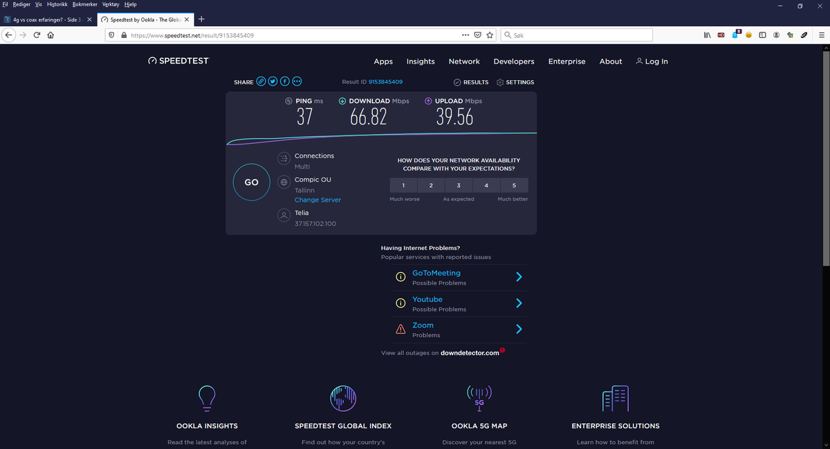

inside_446486 Skrevet 19. mars 2020 Skrevet 19. mars 2020 Tja, det er langt fra oslo til Tallinn og tilbake som er den veien trafikken din tar. Kanskje operatøren i Tallin har en transparent caching proxy stående, og for ukryptert trafikk som FTP leveres fila derfra istedet for fra Oslo. Halvert latency har litt å si. Samtidig går trafikken internt på operatørens nett og de slipper belaste oppstrøms-forbindelsen mot utlandet. En En boks i Tallinn blir jo langt nærmere når internett-gatewayen din befinner seg der. Test mot Speedtest-servere i Tallinn så kan du se om ikke det går litt raskere. 1
LMH1 Skrevet 19. mars 2020 Forfatter Skrevet 19. mars 2020 Vet ikke om dette er så mye å juble for, men hjelper vel litt. Så du mener med lokal nedlasting slipper man omveien det gjør man ikke med speedtest.
inside_446486 Skrevet 19. mars 2020 Skrevet 19. mars 2020 LMH1 skrev (Akkurat nå): Vet ikke om dette er så mye å juble for, men hjelper vel litt. Så du mener med lokal nedlasting slipper man omveien det gjør man ikke med speedtest. Speedtest-appen bruker bl.a. lokaliseringstjenester for å finne nærmeste server, noe som normalt er fornufig, men din trafikk går via Tallinn hele tiden og det er en situasjon appen ikke hensyntar. Innhold du opplever leveres fort er sannsynligvis hentet fra CDN eller cache lokalt der borte.

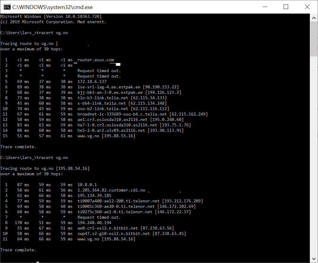

LMH1 Skrevet 7. april 2020 Forfatter Skrevet 7. april 2020 Er vel noen få router over vpn en ikke, men får høyere ping med speedtest med openvpn usikker på hvorfor?
inside_446486 Skrevet 8. april 2020 Skrevet 8. april 2020 LMH1 skrev (8 timer siden): Er vel noen få router over vpn en ikke, men får høyere ping med speedtest med openvpn usikker på hvorfor? Det bli ikke mindre forsinkelse av å pakke datapakker inn i andre datapakker og kalle det « VPN». Det du beskriver over er jo ikke mer mystisk enn at en VPN-løsning introduserer enda en forsinkelse i tillegg til det du har fra før - som skyldes avstand. Flere ledd, større forsinkelse. Det tar tid å pakke inn og ut trafikk på begge sider. Det blir heller ikke færre ruterhopp på veien av å bruke VPN, avstanden i luftlinje er uansett den samme, og all trafikken din starter uansett i Estland. Du ser ikke rutinghoppene på veien siden trafikken går via et virtualisert nettverkskort mellom VPN-klienten som har en IP-adresse i «Estland» og VPN-gatewayen i Norge. Du vil derfor kun se rutinghoppene frem til klientens nettverkskort og fra gatewayen i den andre enden. Alt i mellom blir «usynlig» for deg, men trafikken passerer dem jo likevel på et underliggende lag i stacken. En «tunnell» gjennom mobilnettet Oslo-Tallin (30 ms) så en ny «tunnell» over internett Tallinn-Oslo (30 ms) er ikke oppskrift på god ytelse hvis du skal bruke innhold fra Norge eller andre steder enn Estland og omegn. Som nevnt før vil du nok treffe lokale CDN i Estland og omegn for en del typer innhold, noe som kan gi deg bedre resultater (30 ms eller deromkring) siden hoppet fra operatørens internett-gateway i Tallinn blir kortere. Lokale CDN kombinert med triks som flere parallelle TCP-sesjoner forsinkelsen ikke merkes like godt i alle tilfeller. Særlig effektiv eller «bærekraftig» vil denne løsningen uansett ikke være. 1
