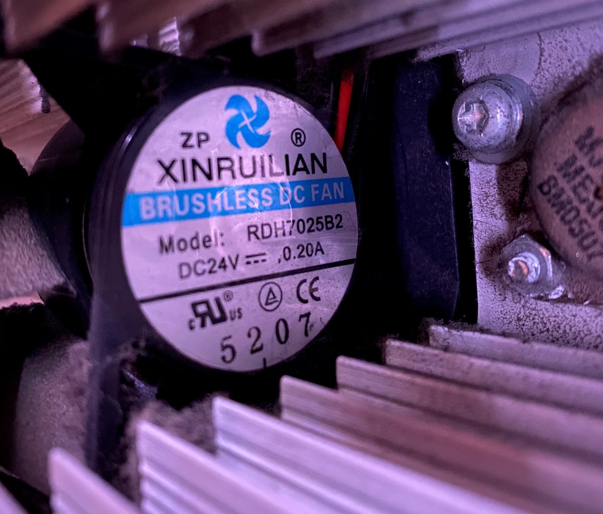

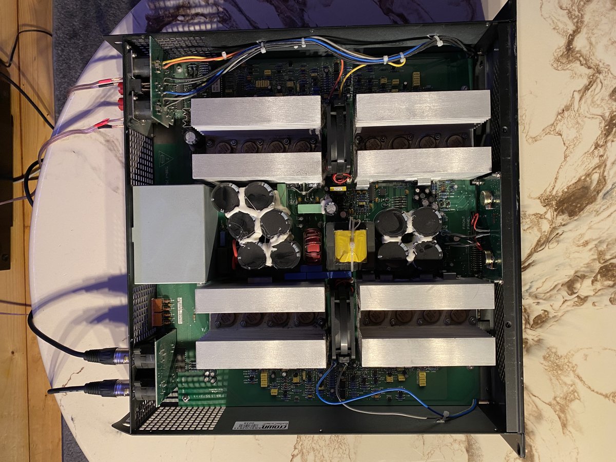

KristofferHop Skrevet 21. februar 2020 Skrevet 21. februar 2020 Noen som har byttet vifter i sin Crown Audio Xs900 som har anbefaling til vifte? De originale er: XINRUILIAN RDH7025B2 24V 0.20A 7CM 70*70*25MM 2Pin. De støyer en del til oppsettet mitt der de driver Cerwin Vega DC 15. Har også hørt det er mulig å legge til resistanser for å få de stillere.

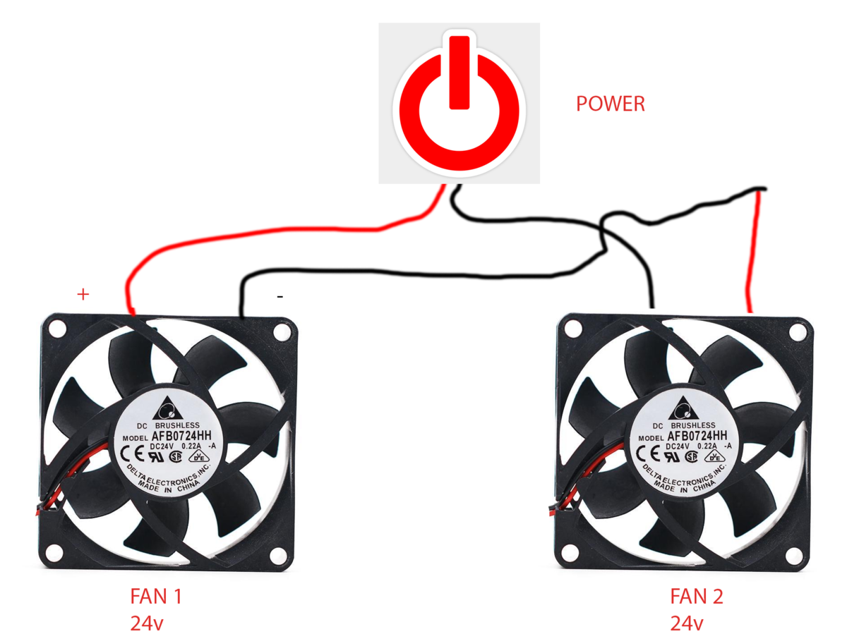

KristofferHop Skrevet 25. februar 2020 Forfatter Skrevet 25. februar 2020 Thunderhead skrev (På 23.2.2020 den 9.52): Har god erfaring med Noctua vifter, men de har ingen så vidt jeg kan se i 70x70 og heller ingen for 24V. Mulig du kan skvise inn en på 80x80? 24V er vanligvis for proffutstyr og de er ikke så bekymret for støy, men du kan seriekoble to 12V for å få brukt "pc-vifter" som er mere laget for lite støy. Hvis det da ikke er noe som føler på at man bruker begge tilførslene og legger ut forsterkeren? Takk for svar, fant denne: GDT DC 7CM 12V 70mm 70x70x25mm med 3000 RPM og 30 CFM til en billig penge. Link: https://www.ebay.com/itm/12V-70mm-70x70x25mm-Brushless-PC-CPU-Computer-Case-Cooling-Cooler-Fan-2pin-/323640077342 Ville seriekobling av de to viftene på en kontakt sett slik ut?
Thunderhead Skrevet 26. februar 2020 Skrevet 26. februar 2020 Ja, dette er seriekobling. Men den du linket til er på 3000 o/min og vil nok ikke være særlig stillegående. Ville ha sett etter noen med under 2500, helst ikke noe særlig over 2000 o/min. Er det plass til noe annen størrelse enn 70x70x25? Kan du bruke 80x80 eller 60x60? I såfall har du mye mere å velge i.
