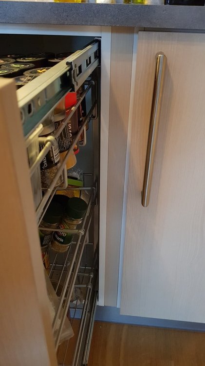

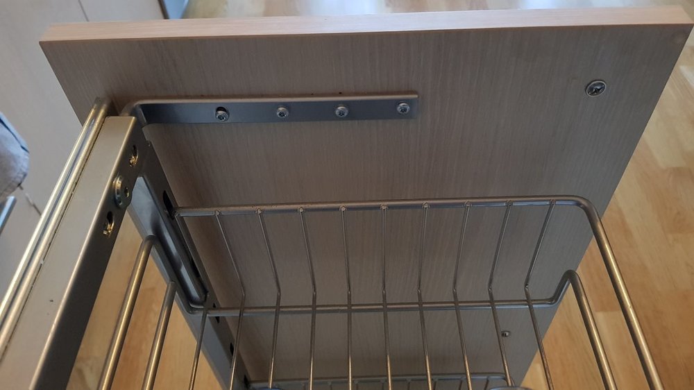

Har et kjøkken fra HTH der døra til krydderhylla (skyvehylle) er blitt skeiv. Man kan se på ene bildet at nå tar dørkanten borti skuffen ved siden av. På det andre bildet ser man skinnesystemet den er festet med. Hele hylla trekkes altså inn og ut langs denne skinna.
Jeg har gått over alle skruer og sjekket at ingenting er løst. Det virker mest bare som om metallet i skinna har bøyd seg noe, men jeg har ingen anelse om hvordan man kan rette opp dette. Noen ideer fra fagfolk?

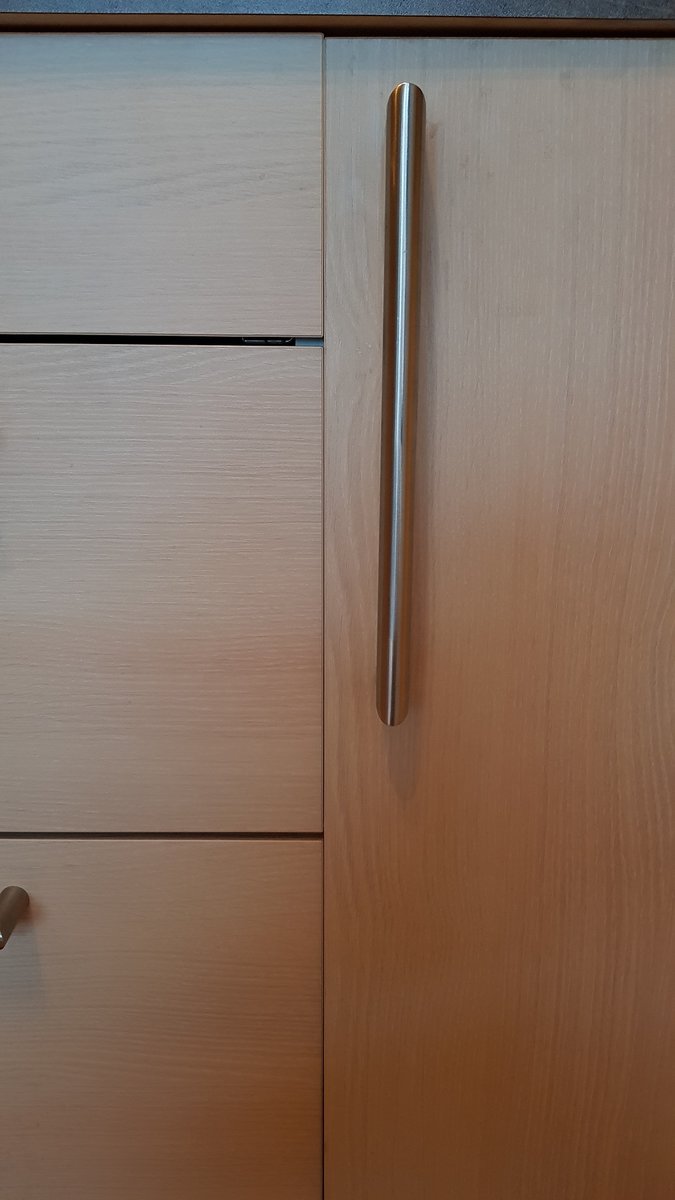

Kan du ikke justere døra til høyre på bildet? Den med den skeive håndtaket.

Ikke sikker på hva du mener, men baksiden av fronten er slik som dette:
Jeg klarer fint å ta av fronten, men får ikke festet den litt rettere da det innebærer å skru nesten i samme hull igjen. Det er vel bare en 3-4 mm å flytte på fronten. Ingen anelse om hvordan det skal gå til.
Synes det ser mest ut til at det er den skinna som hele hyllen trekkes ut på, som er blitt litt skeiv.
Vet ikke hvilken du egentlig mener. Ingen av håndtakene er skeive, det er kun mobilbildet som blir slik.
Om du tenker på høyre dør i bilde 2 er det et annet skap.

Ja tenkte på skapdøra til høyere. Ofte veldig enkelt å flytte skapdører sideveis. Så kan du få den klaringen du ønsker mellom skuff og skapdøra.
Hvordan er klaringen på andre siden av skuffen? Har det blitt en større glippe der?

Minimalt, ikke merkbart. Det var nok bare trangt på problemsiden i utgangspunktet, og etter ti år har kanskje metallet seget et par mm og det er nok til at de to frontene nå kommer borti hverandre.

Ok. Jeg tenkte bare at det kanskje var skapdøra som hadde flyttet seg litt. Den er ihvertfall lettere å justere enn skuffen ser det ut til. Forutsatt at det er klaring på høyre side av skapdøra da?
På høyre side er det allverdens plass (bilde 2). Fronten er akkurat innenfor de hvite rammene, så det er ca 3-4 cm til neste front.

Høyere side av skapdøra kan vi ikke se på noen av bildene? Eller har vi forskjellige oppfatninger av hva som er dør og hva som et høyere side? Jeg blir mer og mer forvirret.
Den døra vi ser til høyere for skuffen, er det en todelt hjørnedør? Har den noe justeringsmuligheter som kan flytte den bort fra skuffen du har krydder i? Er du helt overbevist om at det er krydderskuffen som har flyttet seg? Har glippen på venstre side av krydderskuffen blitt større?  Jeg anser det som mer sannsynlig at det er skapdøra som har flyttet seg mot krydderskuffen enn motsatt.
