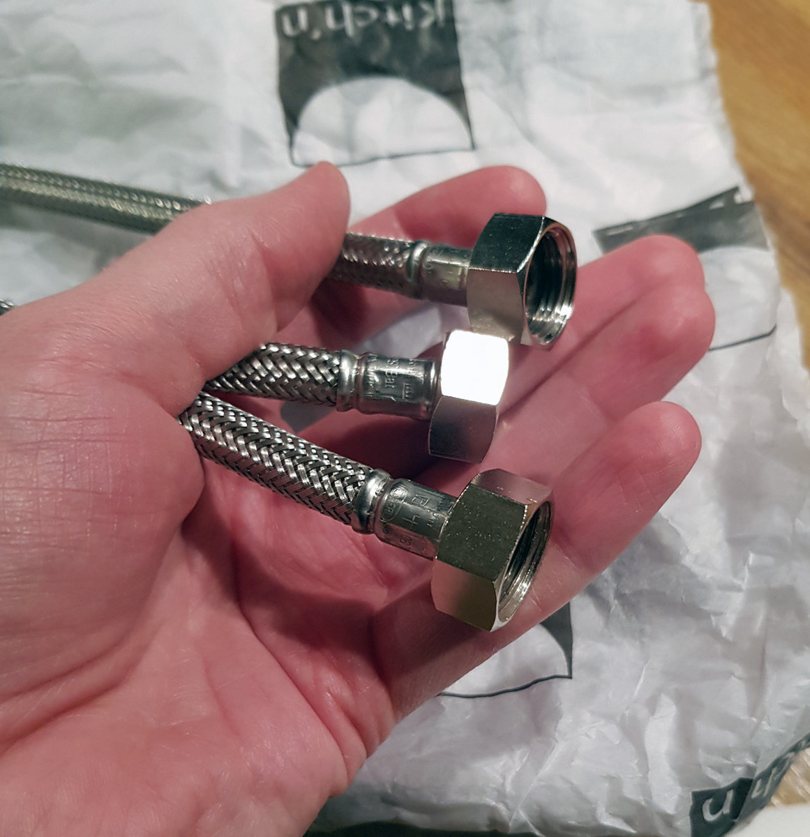

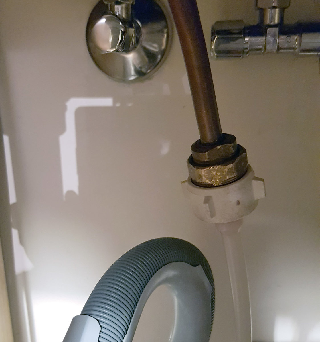

Har kjøpt et nytt kjøkkenarmatur med tilførsel til oppvaskmaskin. Men diameteren er ikke lik det som er der fra før, og det er heller ikke utvendige gjenger slik det er på den gamle. På det nye armaturet så er alle tre koblingene 15 mm innvendig. Mens på den gamle som tilførselen til oppvaskmaskinen er koblet på nå så er det annen diameter og gjenger. Den gamle er gjerne en standard størrelse på, så det går an å finne en overgang som passer mellom slangen til maskinen og det nye armaturet? Skyvelæret sier 1" utvendig der gjengene begynner på den som kommer fra det gamle armaturet.
Kan det stemme at det er en "ansatsnippel" jeg trenger? Hvilke mål bruker jeg for å finne riktig dimensjon i begge ender?
