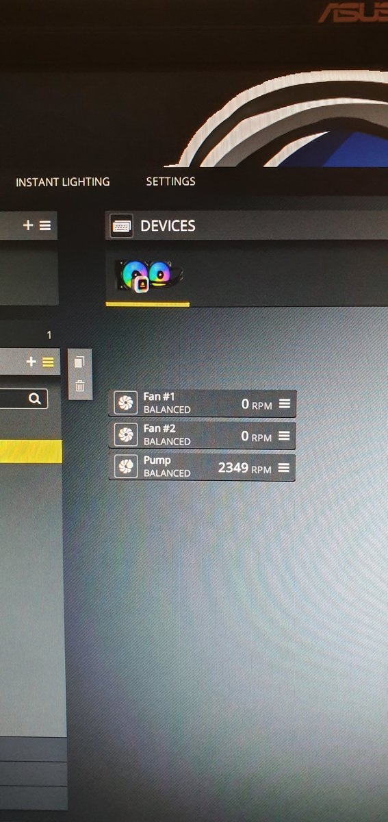

DanSteff3n Skrevet 11. desember 2019 Skrevet 11. desember 2019 Hei. Har akkurat satt sammen en ny pc, med en H100i kjøler. Viftene å alt går, men inne i ICUE så møter jeg dette problemet. Vifte 1 og vifte 2 gir ikke utslag på Rpm. Har et MSI X570 Carbon pro hovedkort. Hva kan feilen være?
RRhoads Skrevet 11. desember 2019 Skrevet 11. desember 2019 Du har koblet viftene til pumpa og ikke hovedkortet?
DanSteff3n Skrevet 11. desember 2019 Forfatter Skrevet 11. desember 2019 RRhoads skrev (8 timer siden): Du har koblet viftene til pumpa og ikke hovedkortet? Prøvd snart alle mulig måter. Men ingen reaksjon i Icue. Jeg flytta den ene kontakta fra vifta til H100i kjølern til Pum fan på hovedkort. Da kunne jeg gå inn på msi dragon center å endre hastighet osv. Men ingenting i icue. Har fan hub i kabinett. Fractal design S2 rgb

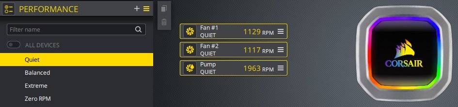

DanSteff3n Skrevet 11. desember 2019 Forfatter Skrevet 11. desember 2019 Da har jeg iallefall fått ordna så jeg ser viftene i ICUE.. Men over til neste "problem" Ligger ikke viftene høyt i omdreininger?
AndersT2 Skrevet 10. januar 2020 Skrevet 10. januar 2020 Viftene ligger ok, monterte akkurat H100i selv, og kjører de nede på 600 eller noe slikt på det laveste, og kun over 1100 når det nærmer seg 60. Laget egen utgave. Min Quiet lå mye høyere enn det som vises hos deg.
