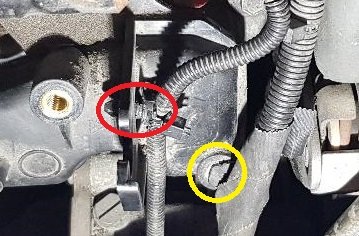

Har eit mekkespørsmål på lågt nivå.
Det er nokre ledningar festa til innsugsmanifolden med plastpluggar som eg ikkje skjønar korleis ein løsnar. Ber om orsak for litt dårlege lysforhold på vedlagte bilete, men i den raude sirkelen er det altså snakk om ein plugg a la desse: https://www.skruvat.no/Plastplugger-P405427.aspx der "gjengene" står mothårs når ein drar utover (den på biletet er litt skada fra at eg har prøvt å løsna han). I den gule sirkelen reknar eg med det er snakk om same type festemiddel, men den er festa i eit hòl i plastgodset, og stikk ikkje ut på baksida slik at den syns, slik som den raude.
Reknar med dei skal vera moglege å løsna utan å måtta øydeleggja dei kvar gong ein treng å komma til.
Gjest Slettet+234981
Det er ikke noe fin måte å gjøre det på.  De må trekkes ut med fare for ødeleggelse. Hjelper ofte å vrikke på de. Hvis du har muligheten til å la proppen stå igjen og heller heller klippe istykker festet til kabelen så kan du feste kabelen på nytt med et strips. Evt ved å borre et lite hull å stikke stripset igjennom. I det gamle festet.
