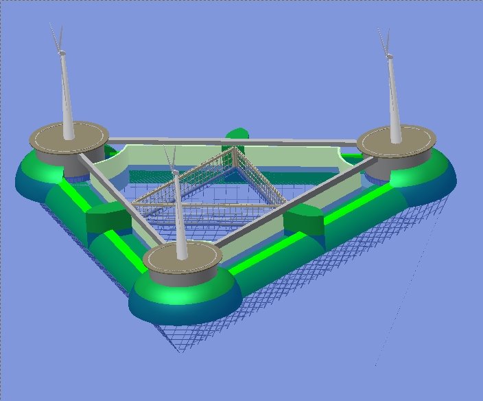

aanundo Skrevet 26. november 2019 Skrevet 26. november 2019 Trolig vil et bølgekraftverk se slik ut i fremtiden, da det er vanskelig å få billig nok strøm fra bølgekraftverket alene, som kan konkurrere med vindkraft. Oppdrett alene forsvarer investeringer på 1,5 mrd., noe Nordlaks sin havmerd viser. Ved å lage bølgekraftverket som en trekant, blir volumet innenfor like stort som merden Nordlaks bygger, og noten er beskyttet ned til 30 m. Bølgekraftverk av typen "Oppskylling" vil si at bølgene slår inn i et basseng, som tappes gjennom en turbin. Vannet fra bølgekraftverket kan tappes inn i merden dersom det er ønskelig, slik at vannkvaliteten bedres. Størrelsen gjør at 3 vindturbiner også kan produsere energi, og totalt vil anlegget da ha en effekt på 40 MW.
Rildonaldo Skrevet 29. november 2019 Skrevet 29. november 2019 (endret) Trolig ikke, her er jo ingen løsninger. Hvordan håndtere noten med et slikt konsept? Hvor skal folkene være, det er hverken oppholdsmuligheter eller tilgang til de ulike kammerene. Økonomien i dette konseptet blir utfordrende da stålvekten må bli vesentlig høyere en andre kjente konsept. Endret 29. november 2019 av Rildonaldo
