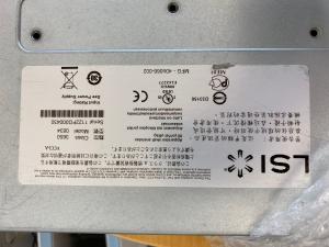

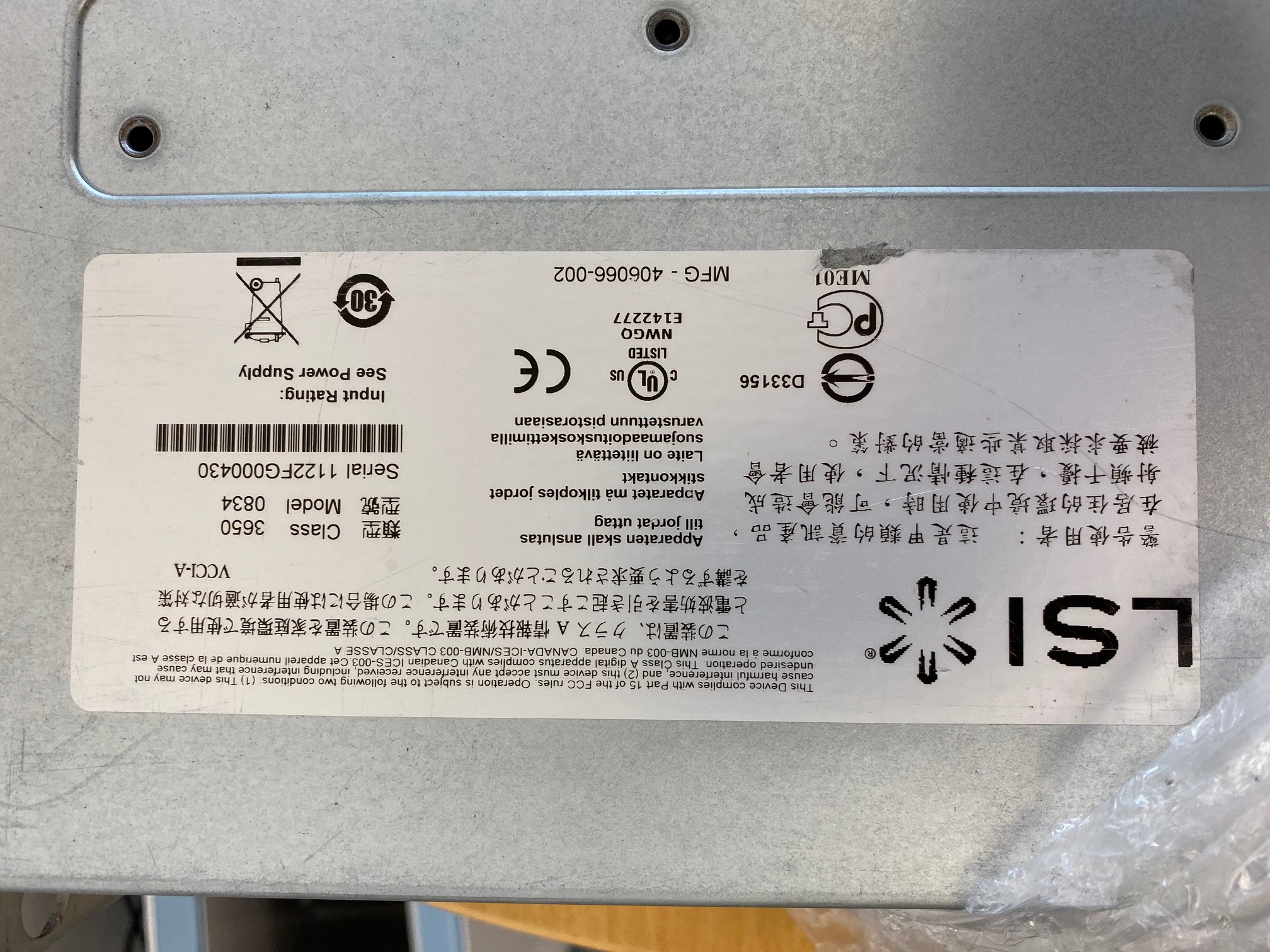

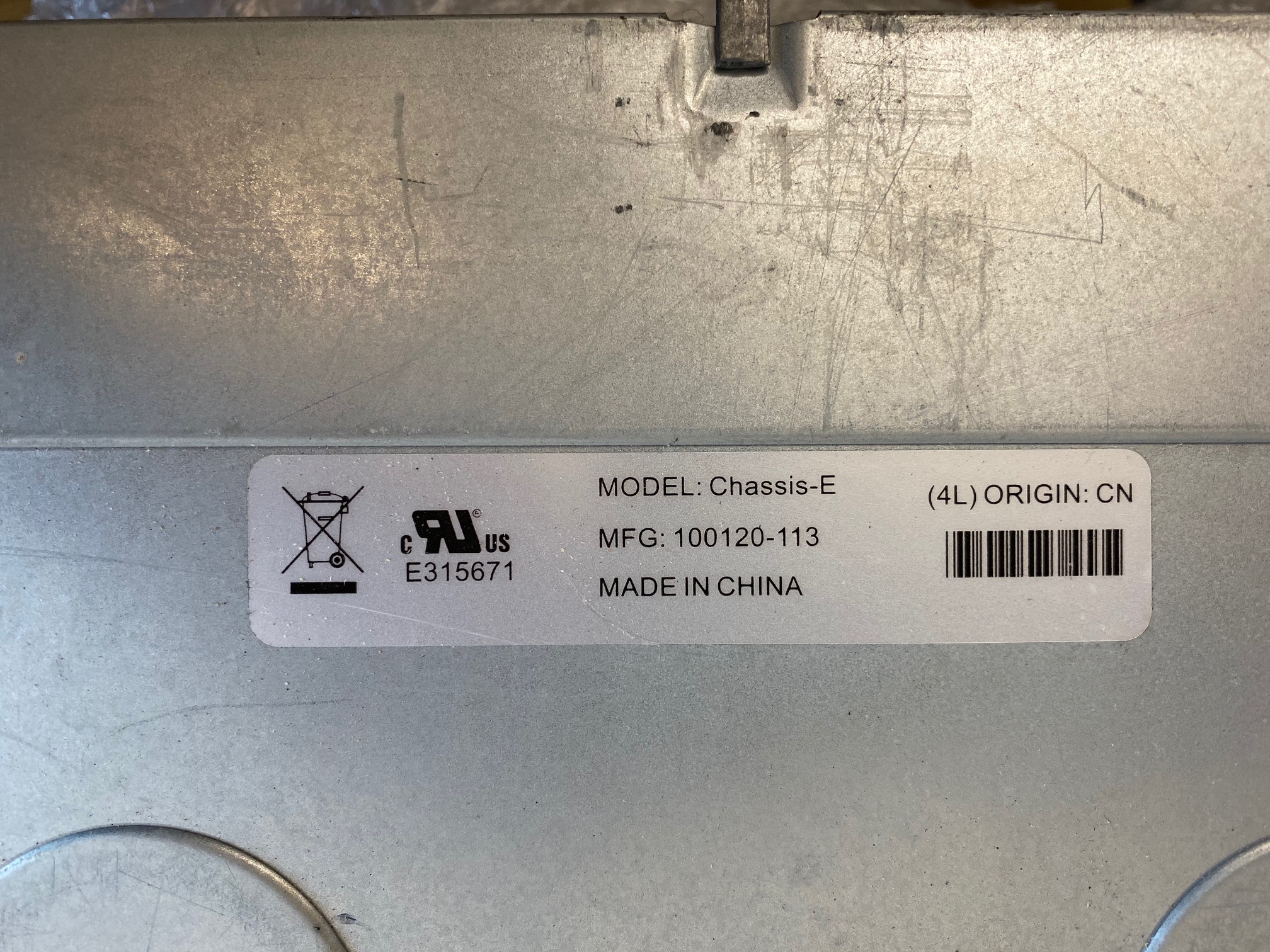

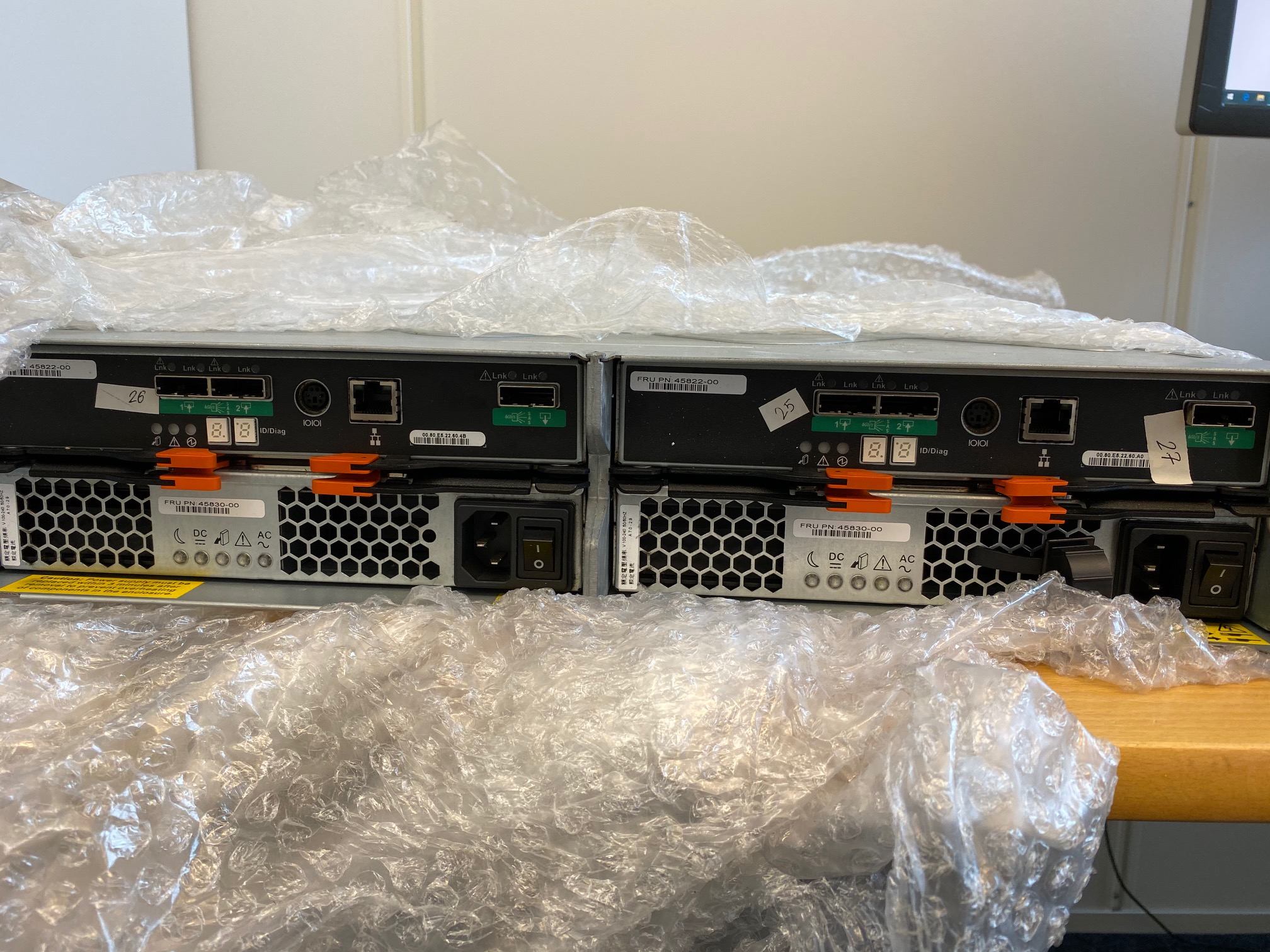

BearThor Skrevet 22. oktober 2019 Skrevet 22. oktober 2019 Hei. Jeg har fått tak i et Harddisk rack som jeg lurer litt på hvordan jeg kan sette opp. Har lagt ved litt bilder. Første spørsmål er hvordan jeg kobler meg til denne for å gjøre eventuelle installasjoner av FreeNAS eller lignende. Håper noen kan komme med litt innsikt.
ilpostino Skrevet 22. oktober 2019 Skrevet 22. oktober 2019 jeg kan ikke tenke meg det er noe annet enn en diskhylle som skal kobles til et SAN via kontaktene på baksiden.
BearThor Skrevet 22. oktober 2019 Forfatter Skrevet 22. oktober 2019 jeg kan ikke tenke meg det er noe annet enn en diskhylle som skal kobles til et SAN via kontaktene på baksiden. Godt mulig. Er det krevende å sette opp en filserver med denne? Vet du om en Guide som jeg kunne følgt?
Gjest Sletttet+98134 Skrevet 22. oktober 2019 Skrevet 22. oktober 2019 (endret) Ser ut som en diskhylle, du trenger SAS-kabling til en controller. Sannsynligvis er dette ikke noe du får installert noe som helst på. Tar du et bilde av fronten og modellbetegnelsen er det lettere å svare. Det har nok mer med DAS å gjøre enn SAN som noen her foreslår. Endret 22. oktober 2019 av Sletttet+98134
BearThor Skrevet 22. oktober 2019 Forfatter Skrevet 22. oktober 2019 Ser ut som en diskhylle, du trenger SAS-kabling til en controller. Sannsynligvis er dette ikke noe du får installert noe som helst på. Tar du et bilde av fronten og modellbetegnelsen er det lettere å svare. Hei. I fronten er det kun harddisker, ingen tekst eller klistremerker i det hele tatt. Har lagt ved bilder i original post som viser det jeg kunne finne av modellbetegnelse. På baksiden som er vedlagt med bilde, er det 2x power supplies nede, og 2x Drive Module I/F-4. Så da trenger jeg en SAS Kabel og en Controller(?). Hva er denne kontrolleren?
Gjest Sletttet+98134 Skrevet 22. oktober 2019 Skrevet 22. oktober 2019 (endret) Dersom dette er en diskhylle så er det ingen compute du kan bruke i den. Den kables til en server med SAS (disk/raid)-kontroller slik at diskene blir synlige som nevnte servers lokale disker (DAS, Direct Attached Storage). Diskhyller som standalone (altså ikke kablet til en server) får du ikke brukt til noe annet enn å varme rommet. Ser ut som gammelt utstyr, du får undersøke om du kan få arvet serveren denne stod kablet i også. Endret 22. oktober 2019 av Sletttet+98134

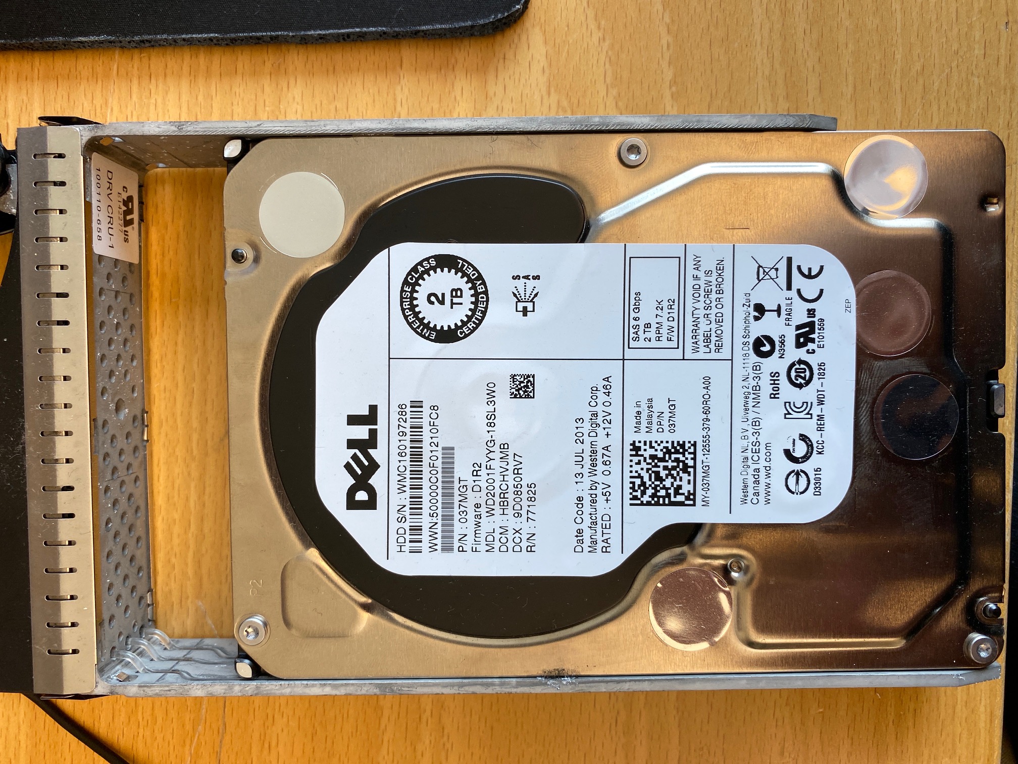

BearThor Skrevet 22. oktober 2019 Forfatter Skrevet 22. oktober 2019 Dersom dette er en diskhylle så er det ingen compute du kan bruke i den. Den kables til en server med SAS (disk/raid)-kontroller slik at diskene blir synlige som nevnte servers lokale disker (DAS, Direct Attached Storage). Diskhyller som standalone (altså ikke kablet til en server) får du ikke brukt til noe annet enn å varme rommet. Ser ut som gammelt utstyr, du får undersøke om du kan få arvet serveren denne stod kablet i også. Den er dessverre skrotet Jeg fikk bare reddet denne i minn uvitenhet. Så da er eneste verdien rett og slett 2TB enterprise diskene som står i? Kunne vel tatt disse ut og laget min egen lille NAS?
Gjest Sletttet+98134 Skrevet 22. oktober 2019 Skrevet 22. oktober 2019 (endret) Den er dessverre skrotet Jeg fikk bare reddet denne i minn uvitenhet. Så da er eneste verdien rett og slett 2TB enterprise diskene som står i? Kunne vel tatt disse ut og laget min egen lille NAS? Du får ikke installert noe rett på hylla i hvert fall. Diskene er brukbare. Ta høyde for at de sikkert har spunnet rundt i mange år så ta backup av det du legger på dem. Endret 22. oktober 2019 av Sletttet+98134
ilpostino Skrevet 22. oktober 2019 Skrevet 22. oktober 2019 Kunne vel tatt disse ut og laget min egen lille NAS? Skaff den en SAS-kontroller så går det fint. de er fra 2013 så de begynner å dra litt på årene så gjør deg selv en tjeneste og ha backup.
