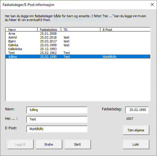

Skjemaet ser slik ut, og dataene blir riktig hentet ved klikk på en linje i Listboxen.
Jeg bruker denne koden hente dataene fra Listboxen til de øvrige feltene i skjemaet:

Det merkelige er at om jeg bytter ut txtFdag og txtForeldre med en fast tekst (F.eks. FinnVerdi.Offset(0, 3).Value = "Test") i så blir cellene i tabellen overskrevet?
Bruker MsgBox trikset og den viser det samme som står i inputboksene i skjemaet før dataene blir skrevet til tabellen, men tabellen endrer seg altså ikke etter lagring?
Jeg bruker nesten den samme koden for å legge inn nye navn i tabellen bortsett fra at jeg da skriver til første ledige rad, og det fungerer helt fint. Det er altså kun når jeg vil endre i tabellen at jeg har problemer.
