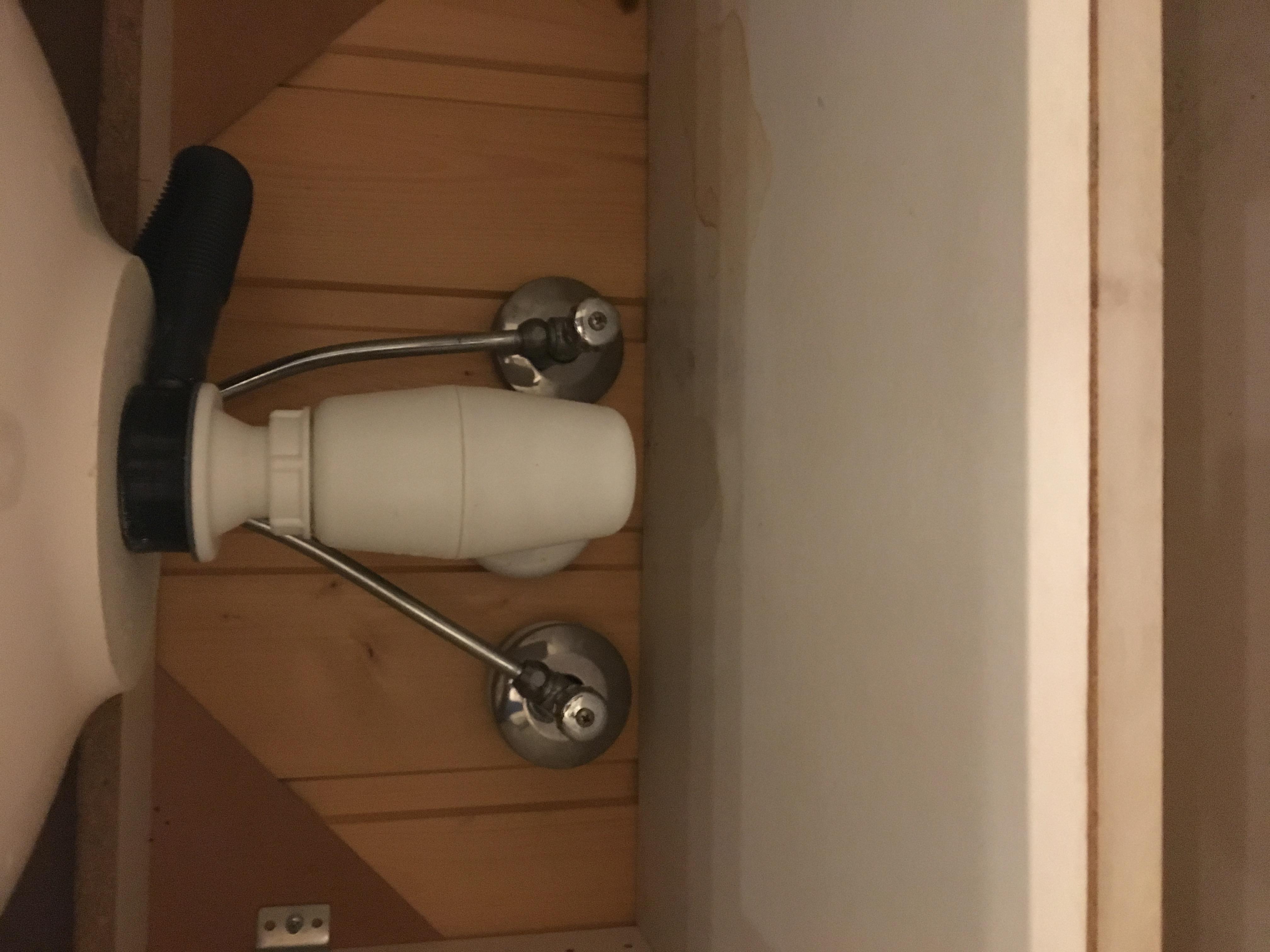

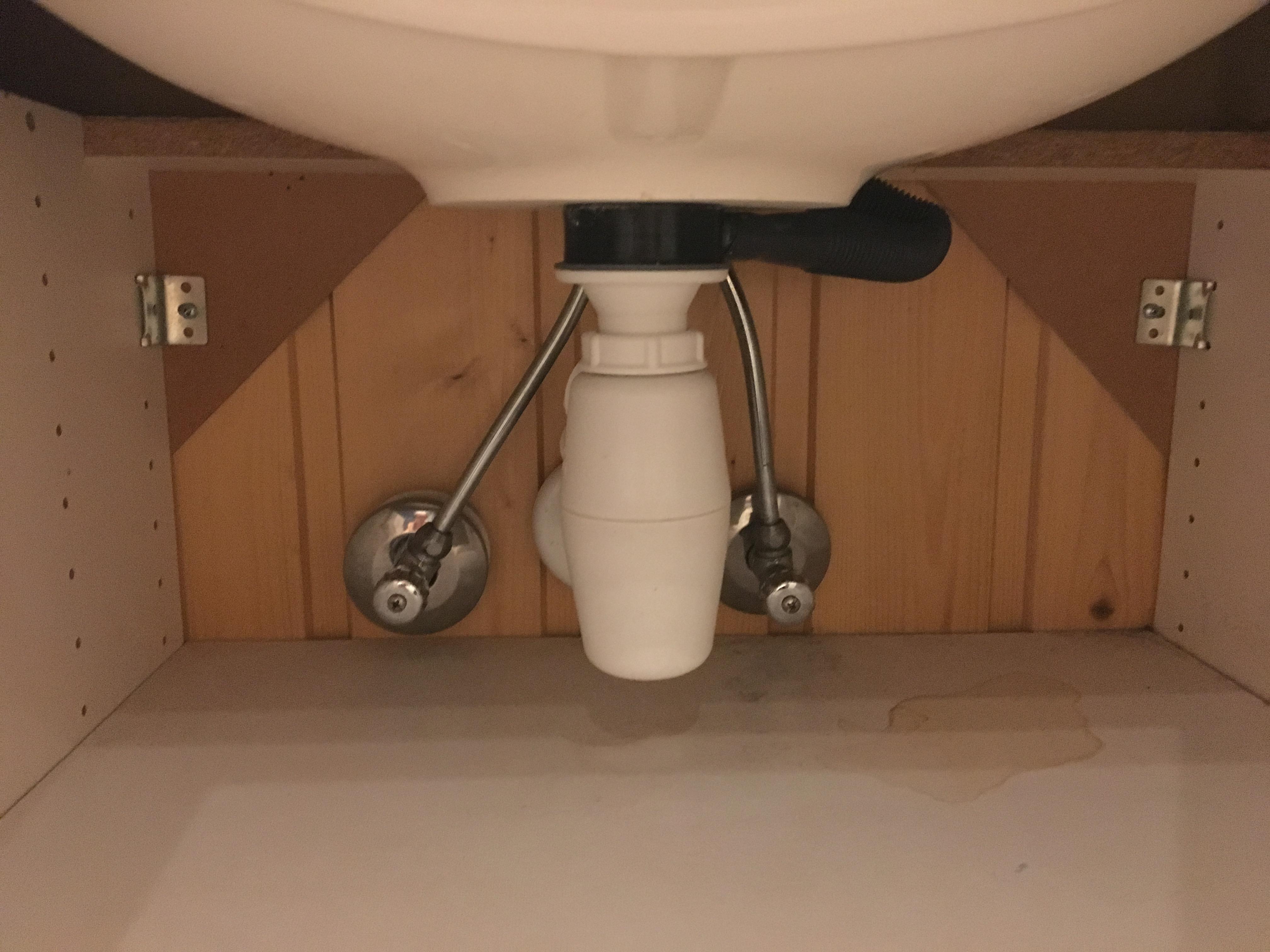

Jeg skal bytte innredning på badet. Før det skal jeg male vegger og panel bak innredningen. Kan ordne rørlegger for montering av vask, men det vil være praktisk hvis jeg kan demontere denne selv. Noen som kan gi oppskrift på hvordan jeg gjør dette?

Det ser ut til å være kran på tilkoblingene. Skru igjen tilkoblingskranene, og sjekk at det ikke kommer vann i vasken når du åpner kranen der. Dersom tilkoblingskranene tetter som de skal, kan du løsne mutrene på klemringskoblingene til kranen. Løsne hele vasken, og når du trekker vasken litt opp, skal klemringskoblingene løsne. Det vil komme litt vann ut av rørene til kranen. Vannlåsen løsnes ved å fjerne skruen som sitter i sluket. Når vasken er fjernet, trekkes vannlåsen av avløpsrøret. Det vil også komme vann ut fra denne.
Før du starter, sjekk hvor hovedstoppekranen er, og at den virker som den skal. Det kan oppstå lekkasje når man rører gamle installasjoner.
Er du fortsatt usikker på hvordan dette gjøre, tar du kontakt med en rørlegger.
