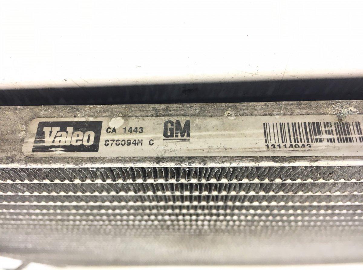

ChrisJon Skrevet 10. september 2019 Skrevet 10. september 2019 Hei! Jeg har en opel vectra c, 2005 model, 1.9cdti.. Når bilen er kald og jeg starter bilen, etter 10 sekunder er intercoolern varm og ryker hvit.. Tyder dette på at intercoolern er gåen eller vil det være noe annet feil? Og hvordan feilkode vil jeg få opp i bilen ?
sedsberg Skrevet 10. september 2019 Skrevet 10. september 2019 (endret) Sikker på at det er intercooler? Så vidt jeg vet går det kun luft gjennom den så den skal ikke kunne ryke. Hvit røyk er som regel damp. Du har ikke noe annet som lekker ned på den? Eller om det er radiatoren eller kondenseren (AC). Endret 10. september 2019 av sedsberg
ChrisJon Skrevet 10. september 2019 Forfatter Skrevet 10. september 2019 Sikker på at det er intercooler? Så vidt jeg vet går det kun luft gjennom den så den skal ikke kunne ryke. Hvit røyk er som regel damp. Du har ikke noe annet som lekker ned på den? Eller om det er radiatoren eller kondenseren (AC). Ser nå når jeg søkte på delenr så er det en kondenser.
sedsberg Skrevet 10. september 2019 Skrevet 10. september 2019 Ja den skal bli varm når AC er på. Det er tegn på at AC'n faktisk funker. Men det burde ikke ryke av den. Med mindre det er noe annet som lekker på den. Radiatoren f.eks.
ChrisJon Skrevet 10. september 2019 Forfatter Skrevet 10. september 2019 Ja den skal bli varm når AC er på. Det er tegn på at AC'n faktisk funker. Men det burde ikke ryke av den. Med mindre det er noe annet som lekker på den. Radiatoren f.eks. Radiatoren står tett inntil, er litt søl på utsiden av kondensern.. Røyken som kommer ut svir meget når du får det på øynene. Kan det være lekasje på noen slanger? Motor lyset lyser og har mistet litt effekt på bilen.
