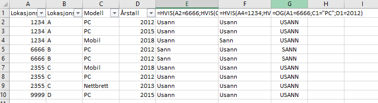

Det er på en måte litt vanskelig å forstå spørsmålet ditt. F.eks, hvis lokasjon 6666 skal filtreres bort kan du jo bare huke de vekk? Men du skriver FORDI de har PC fra 2016? Er det da slik å forstå at alle som har PC fra 2016 skal bort, eller kun alle PC fra 2016 hvis lokasjon er 6666?
Det jeg hadde endt opp med å gjøre er å lage forskjellige ark med forskjellige filterregler, alt etter hva jeg spør etter. Min erfaring er at man må stille seg spørsmålet, "hva er det jeg ønsker å finne?". 3000 rader er absolutt overkommelig med gode filter.
Alternativt, har du sett på bruken av pivottabeller? Kanskje dette kan hjelpe deg med grupperingen hvertfall.
Hvis jeg tror jeg har forstått deg riktig, hadde nok jeg løst dette ved å lage kolonner som svarer på dine spørsmål/queries, og evalurerer disse til sann/usann. Deretter filtrert på dette.
For excel sin del så er det nok =HVIS(norsk) / =IF(engelsk) funksjonen du leter etter.
Den er litt komplisert når man lager de rekursive, men er mer om å holde tunga rett i munnen(det finnes sikkert smartere måter for å teste hvis/if med flere vilkår, enn min. Blant annet ved bruk av =OG(norsk)/=AND(engelsk), se siste kolonne. )
Etter du har laget kolonner med dine spørringer, kan du deretter filtrere på å vise alle som viser "sann".  Kombinerer du dette med en pivottabell kan du nok gjøre underverker.
=HVIS(A2=6666;HVIS(C2="Pc";HVIS(D2>2011;"Sann"));"Usann")
=HVIS(A4=1234;HVIS(C4="Mobil";"Sann";);"Usann")
---- Enkleste metoden: ---
=OG(A1=6666;C1="PC";D1=2012)
Endret av Ahaa
