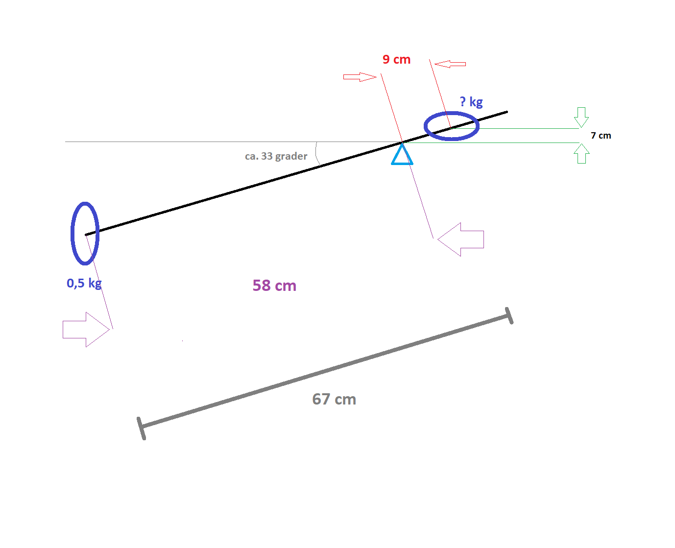

.. litt utenfor det vanlige oppsettet. Men ellers veldig simpel oppgave. Kan noen hjelpe meg å løse den?
Hvor mange kg må til på høyresiden for å skape balanse?
Jeg regner nesten med at det ikke blir helt likt som med en horisontal vektstang?
Poenget er at stangen skal bli stående i den skrå stillingen etter balansering, så det er kun lettelsen så det blir likere jeg er ute etter å oppnå. Er ikke den vekten da noe lavere enn om den ble hevet over i horisontal stilling? Ihvertfall noen gram, men hvor mange gram?

F*lengde = F*lengde
m*a*lengde = m*a*lengde
0,5kg * 9,81 * 0,58 m = X * 9,81 * 0,09 m
X = (0,5 * 9,81 * 0,58)  /  9,81 * 0,09
X = 2,8449 / 0,8829
X = 3,22 kg
dersom vektstang skulle ha vært løftet opp i horisontal stilling. Men hva blir svaret når stangen kan bli stående i 33 grader? Det må vel bli noen nyanser lavere?
Begynn med å dekomponere kreftene som virker på stangen i retning normalt på vektstangen og langs vektstangen. Siden vektstangen er i balanse må kreftene summere til null i begge retninger. Husk at det også virker krefter krefter på stangen i vippepunktet.

F*lengde = F*lengde
X = 2,8449 / 0,8829
X = 3,22 kg
Hei, du endrer ikke forholdet om vekstangen ikke ligger horisontalt. Dreiepunktet/ opplagringen opptar uansett den samme summen av vektene. Begge sider følger den samme sinuskurven. En forutsetning er at alle linjer er rette og at angrepspunktene ligger på linjen.
