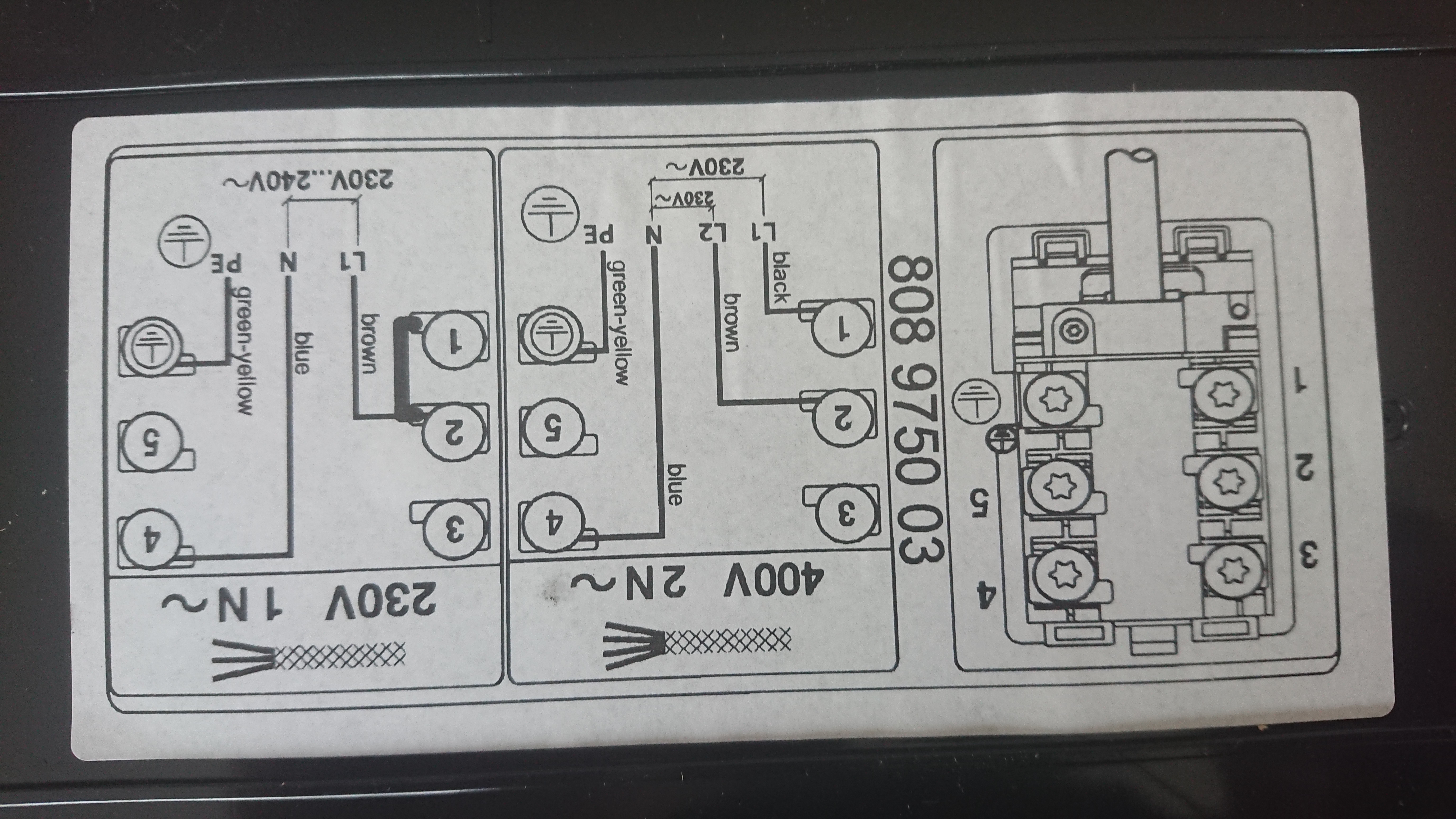

PROuser Skrevet 9. juli 2019 Skrevet 9. juli 2019 (endret) Koblingsskjema viser bare 2 måter å koble på.. enten enfas 230v hvor 2 punkter laskes, eller 400v 2 faser og N leder.. Toppen har en effekt på 7,5kw.. Største på ikea.. Men vil det ikke gå bra å bruke 3 fas 230v? koble en fas på hvert punkt.. 1-2-4... Ser jo ut som lasten er fordelt mellom 1-4 og 2-4... Endret 9. juli 2019 av PROuser

1J7HHBGW Skrevet 9. juli 2019 Skrevet 9. juli 2019 (endret) Høres ut som om bruksanvisningen/koblingsskjemaet dekker to versjoner av modellen - som er identiske bortsett fra strømmen. Sjekk hvilken versjon du har kjøpt og hvilken du har fått. Fikk feil versjon av en Miele oppvaskmaskin en gang..... Endret 9. juli 2019 av 1J7HHBGW
Gjest Slettet-fsaSP0zV Skrevet 9. juli 2019 Skrevet 9. juli 2019 Ettersom 230 V 3-fas stort sett finnes bare i Norge (som IT-anlegg), er det ikke mye elektrisk utstyr som kan benytte dette. Resten av verden (stort sett) har TN-anlegg med 400 V 3-fas og N-leder, og det er denne konfigurasjonen som benyttes. Dersom du har IT-anlegg, må du bruke 2-fas, samme dersom du har TN med 1-fase og N.
PROuser Skrevet 10. juli 2019 Forfatter Skrevet 10. juli 2019 Som dere ser på koblingsskjema, bruker den L1-N og L2-N Da burde det vel fungere med L3 på N, L1-L1, L2-L2? 7500W på 230v enfas blir mer enn 32 amp.. Derfor mer ideelt å fordele på 3 Faser.
Gjest Slettet-fsaSP0zV Skrevet 10. juli 2019 Skrevet 10. juli 2019 7500W på 230v enfas blir mer enn 32 amp.. Ikke noe problem, du bruker ikke alt på en gang likevel. 7500 W er summen av hver enkelt sone, inkl booster, og den regulerer seg ned på enkeltsoner etterhvert som man slår på flere. Jeg har hatt 230 V med 20 A sikring på en induksjonstopp på ca 7000 W i over 10 år, og sikringen har aldri løst ut.
