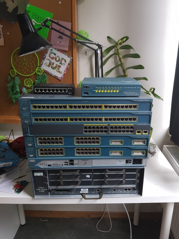

forsøker å sette opp et lab-miljø hjemme for testing til fagprøve + CCNA senere. Det er jo slik per i dag, at jeg får internett igjennom et punkt på veggen. Dette leveres av NBMU (studentnett). Jeg ønsker å sette opp en domenekontroller med AD-struktur, som utdeler IP-adresser til disse test-klientene.
Utstyr jeg sitter på nu er følgende.
Rutere:
·         Cisco 2800 Series
·         Cisco 7200 Series VXR
Switcher:
·         Cisco Catalyst 2960 Series
·         Cisco Catalyst 2950 Series
(2x 2950 + 3X 2950) layer 2 switcher.
·         Svive 8 Port Switch
Brannmur:
·         Cisco ASA 5505
o    Base lisens, må nok oppgrade til Security- lisens for VLAN Trunking senere. Supporterer bare 2-3 VLAN
Trådløs ruter:
·         TP-Link Archer C20 A750
Host PC:
  • Komplett-PC med virtualiserings muligheter. Har per i dag Windows 10 på denne, og to SSH disker med 225 GB.  Kjører VMware Workstation (ulisensiert), kan kjørte VirtualBox & evnt. Hyper-V på én annen host-klient.
Test- klienter:
  • Lenovo T440
  • Lenovo T440
Poenget er ikke å bruke alt, men jeg vil gjerne implementere én switch i løpet, samt ruteren senere.

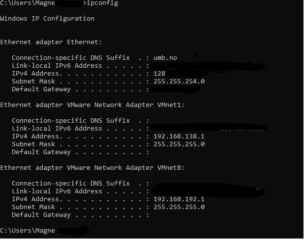

Det er jo slik at hvis man setter opp 2 DHCPer i et nettverk, så vil dette skape IP-adresse konflikt. Jeg har søkt opp diverse alternativer, som å skru av DHCPen inne i den trådløse ruteren, men er fortsatt redd for hvis jeg kobler nettverkskabelen inn i veggen, at det skaper trøbbel i hovedswitchen, og sprer seg rundt til de andre som deler denne i studentmiljøet.
Har fått en del forslag igjennom følgende tråd jeg la ut hos Spiceworks litt tilbake i tid:
Det jeg har tenmkt litt på, er å segmentere nettet ved hjelp av VLAN i en switch jeg setter opp.
At jeg setter opp 10.10.10.0/24 f.eks. til labbing og bruker 192.168.0.0/24 til vanlig nett. Evnt. med en ACL som sier: no route 10.0.0.0/8 to *
Det er snart at fagprøven nærmer seg også, så jeg vil gjerne få til dette hjemme, slik at jeg kan teste litt rundt konseptet med DHCP.
Håper jeg kan få litt bistand her, da jeg tror jeg har overkomplisert dette en del mer enn det jeg trenger.
Legger med bilde av CMD-vinduet & lab- utstyret jeg sitter på.

En ruter kjører bare DHCP på LAN, så om du  kobler LAN fra ruter 1 til WAN på ruter to så går det greit. Alle på LAN-porter på ruter 1 får dens ip-range. Alle LAN-porter på ruter 2 får dens ip-range.
