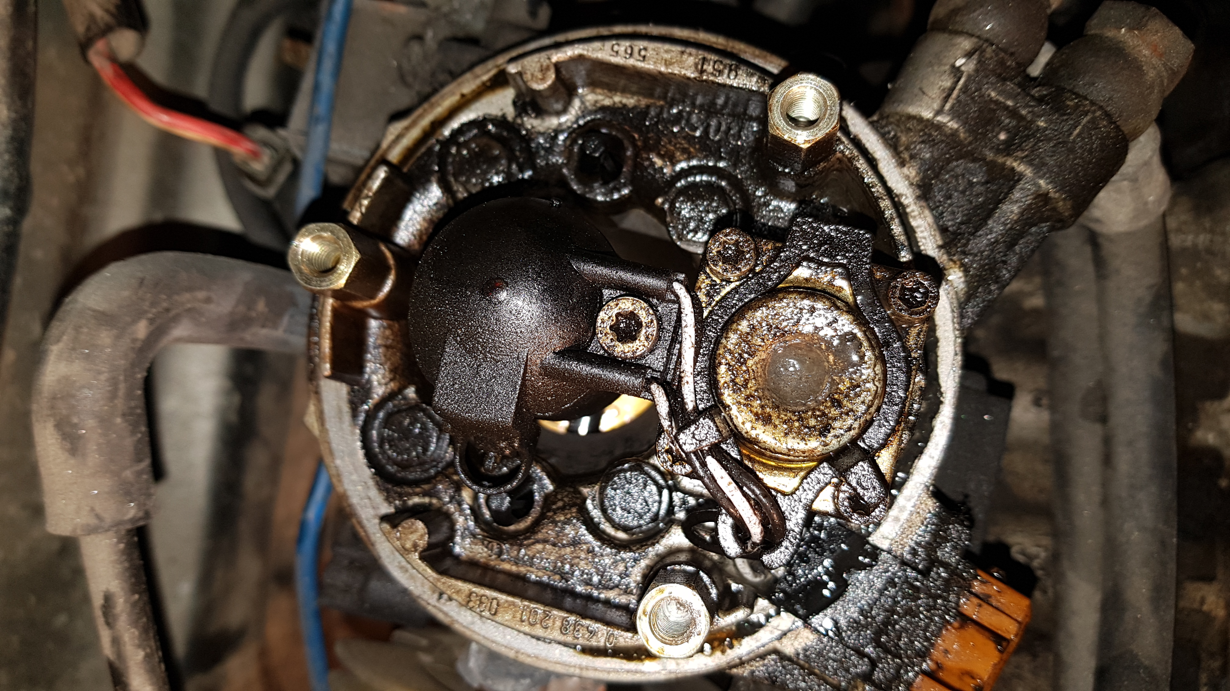

IcedInsanity Skrevet 10. april 2019 Skrevet 10. april 2019 (endret) Da var vi her igjen.Med tanke på forrige tråd med ujevn tomgang (ref. snekkelyd) og en merkelig surkling bak luftfilteret mitt så merket eg DETTE idag, da eg tok av filteret for å høre om lyden forsvant/ble sterkere med filteret av.Merket at ting var løst da eg skulle skru filteret tilbake på, og ser da dette.https://www.dropbox.com/s/dhicg7x15r2ki4y/20190410_184807.mp4?dl=0Så er spørsmålene mine:1 Blir dette dyrt å ordne på verksted EVENTUELT selv om det ikke er vanskelig 2 "Farlig" å kjøre med til det blir fikset?3 Er dette årsaken til dårlig tomgang og ulyd i luftfilter omrdet? Endret 10. april 2019 av IcedInsanity
sedsberg Skrevet 10. april 2019 Skrevet 10. april 2019 Falsk luft kan definitivt forklare dårlig tomgang. Kan nok også forklare surklelyder, selv om dette ikke er uvanlig når en bruker kon-filtre. Mye av poenget med de originale luftfilterboksene er å dempe denne lyden. Kan ikke se om det er en gummiovergang som har sprekt eller om det er hele spjeldhuset som må byttes. Kan umulig tro det er så veldig vanskelig. Bare sørg for at det ikke ramler fullt av dritt nedi når du tar av den gamle.
IcedInsanity Skrevet 10. april 2019 Forfatter Skrevet 10. april 2019 Falsk luft kan definitivt forklare dårlig tomgang. Kan nok også forklare surklelyder, selv om dette ikke er uvanlig når en bruker kon-filtre. Mye av poenget med de originale luftfilterboksene er å dempe denne lyden. Kan ikke se om det er en gummiovergang som har sprekt eller om det er hele spjeldhuset som må byttes. Kan umulig tro det er så veldig vanskelig. Bare sørg for at det ikke ramler fullt av dritt nedi når du tar av den gamle. Ikke at eg er ekspert, langt ifra men for meg ser det ut som noe gummi som er ødelagt, kanskje pga vibrasjoner fra kon filteret over tid? Uansett så har eg sett på deler, og kommet frem til at det er denne eg trenger? https://folkevogn.no/index.php/nb/butikk/produkt/14208-flens-til-innsug-forgasser-1-6-1-8l
sedsberg Skrevet 10. april 2019 Skrevet 10. april 2019 Det kan se veldig korrekt ut. Ulempen med gummi er at den råtner og/eller tørker og sprekker over tid. Spesielt hvis den blir full av olje.
IcedInsanity Skrevet 10. april 2019 Forfatter Skrevet 10. april 2019 Det kan se veldig korrekt ut. Ulempen med gummi er at den råtner og/eller tørker og sprekker over tid. Spesielt hvis den blir full av olje. Det kan nok stemme. Nå har ikke eg hverken tenkt over eller byttet ut den delen der på de 15 årene eg har hatt bilen. Det som kanskje er enda verre er at eg heller aldri har skiftet bensinfilter...lurer på hvordan DET ser ut innvendig..
sedsberg Skrevet 10. april 2019 Skrevet 10. april 2019 Sansynligivs ikke så ille. Drivstoffet i Norge er veldig rent og av god kvalitet. Min bil har ikke engang bensinfilter. Pluss at de aller fleste relativt nye biler har tank av plast som ikke ruster.

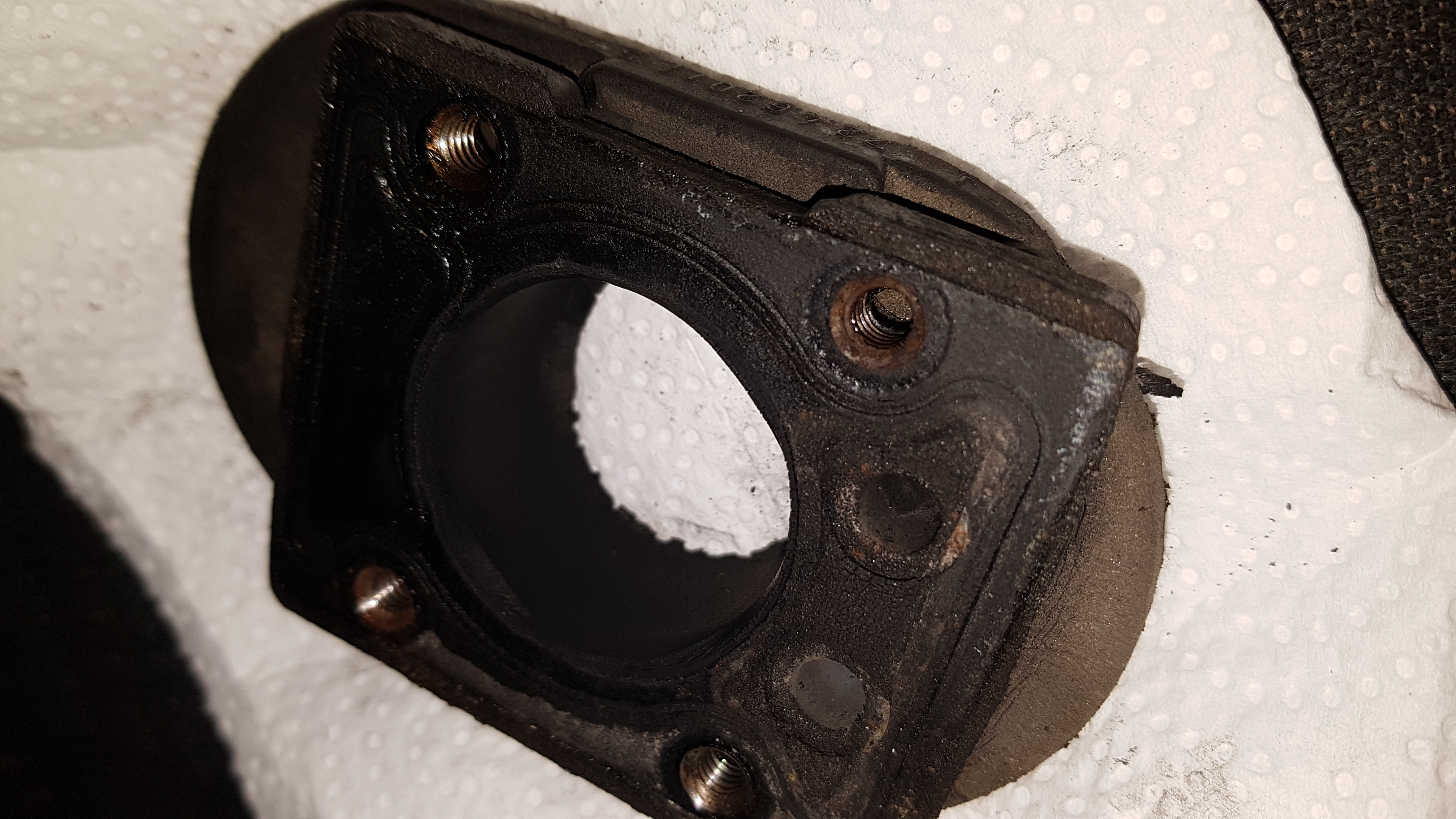

IcedInsanity Skrevet 11. april 2019 Forfatter Skrevet 11. april 2019 (endret) Da har eg fått åpnet opp og fått etter litt om og men løsnet skruer og diverse slik at eg fikk hele flensen, vertfall den delen som ikke sitter fast i blokka, løsBestilt ny, og ser at den eg eg linket til igår ikke er den rette, men heldigvis hadde de den rette på samme nettside. vs Fikk også beskjed om å rengjøre forgasseren...? Tips til hva eg kan bruke til å rengjøre? Forgasseren sitter fortsatt fast via ledninger og de vil eg ikke fjerne (skumle kabler) så rengjøring må bli mens den er noenlunde fast til blokka. Endret 11. april 2019 av IcedInsanity
