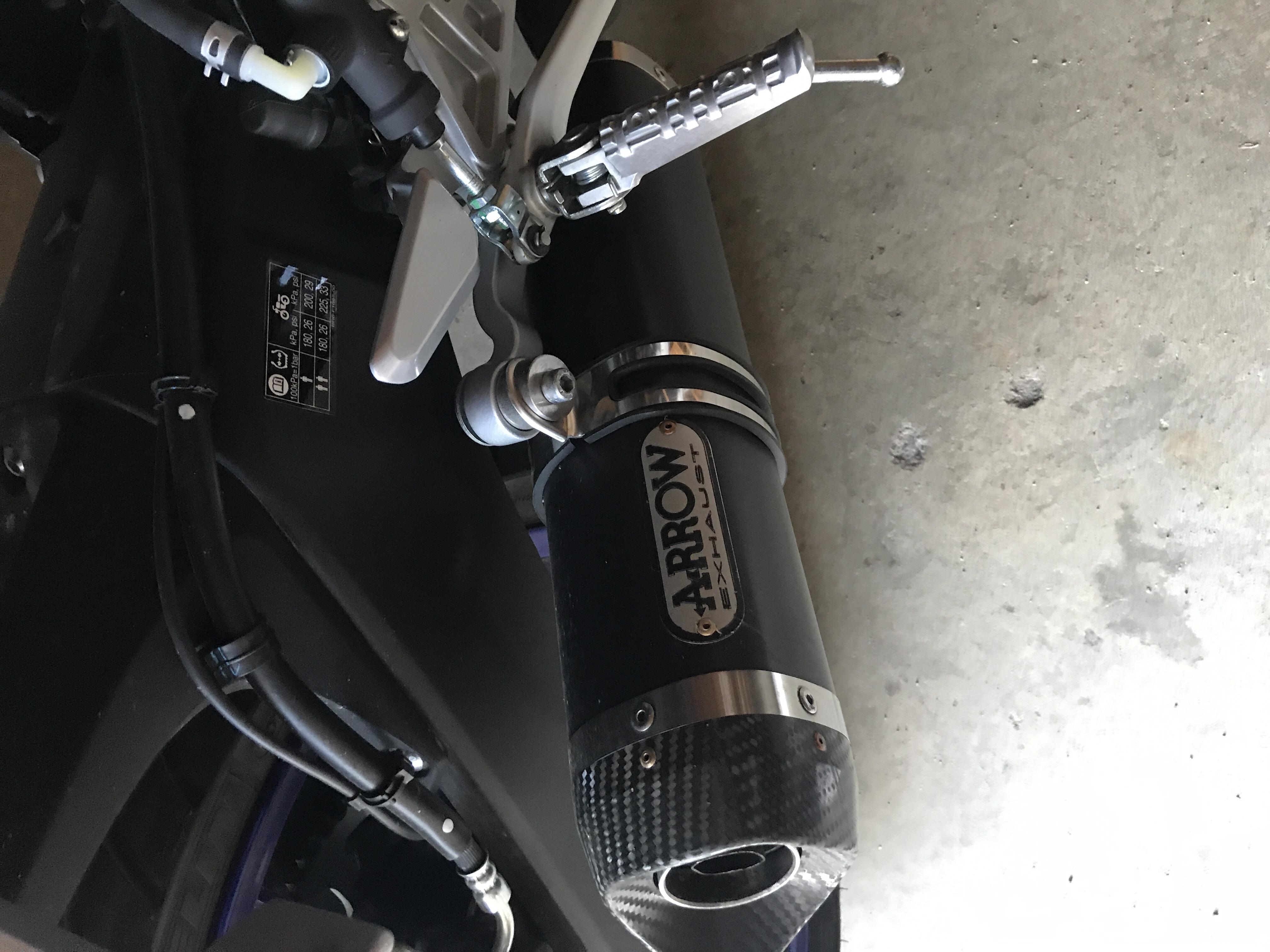

chrhans03 Skrevet 24. mars 2019 Skrevet 24. mars 2019 Jeg har en yamaha mt 125 med arrow potte, men db killeren sitter fast. Noen tips til å få den løs?
Mus Musculus Skrevet 24. mars 2019 Skrevet 24. mars 2019 (endret) Arrow bruker å låse med segring. Er det ikke slik på din så må det punktborres i potta. Endret 24. mars 2019 av Jokerjævel

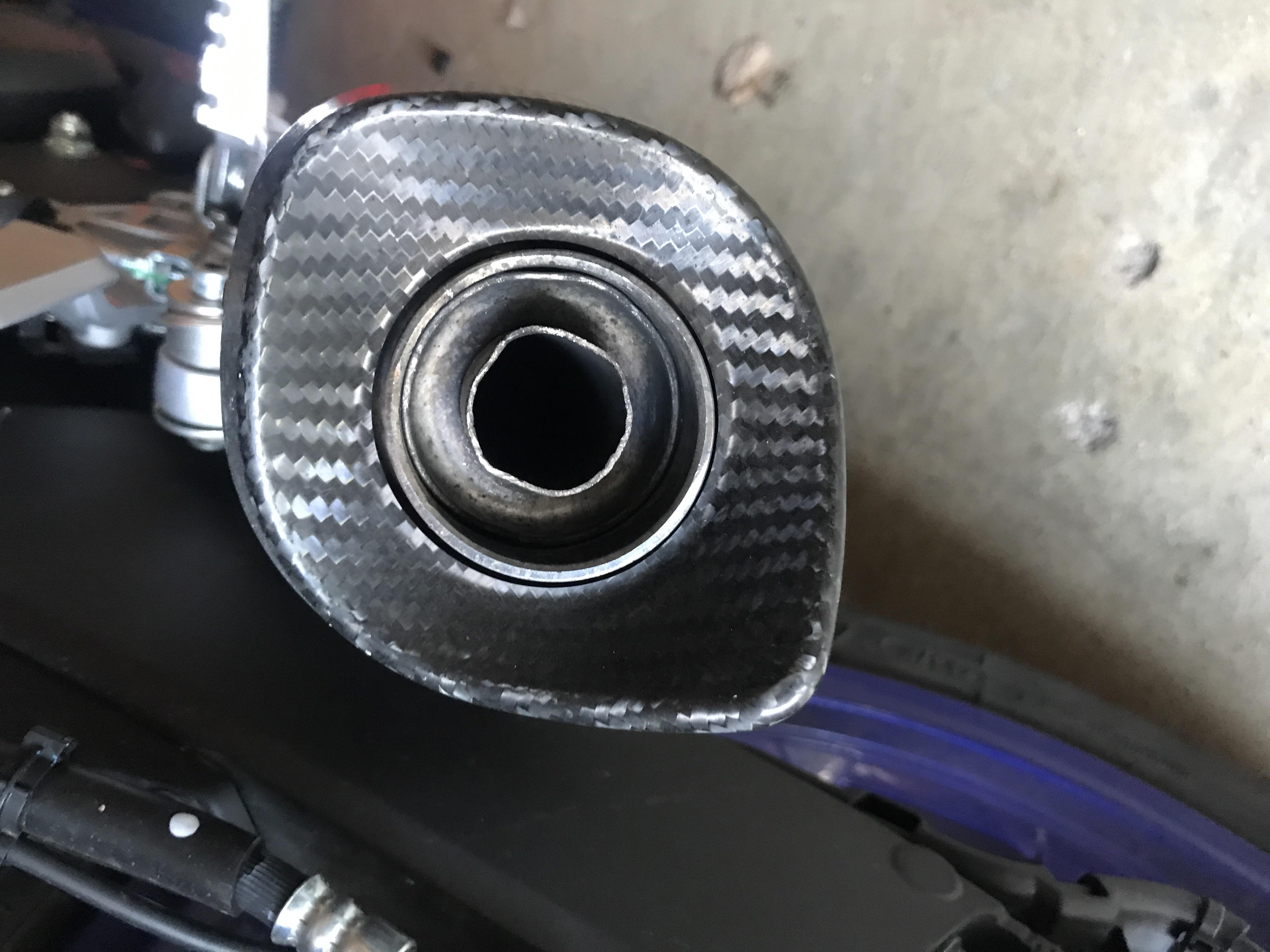

chrhans03 Skrevet 24. mars 2019 Forfatter Skrevet 24. mars 2019 Kjøpte potta brukt, den forrige eieren hadde tatt den ut før, men vet ikke hvordan. Prøver å dra den ut med tang men det går ikke
Mus Musculus Skrevet 24. mars 2019 Skrevet 24. mars 2019 Det er fordi den er låst fast med en segring. Ta et bilde av potta så får jeg se om det er samme som på min.
chrhans03 Skrevet 24. mars 2019 Forfatter Skrevet 24. mars 2019 Den er helt lik den, kan ta bilde imorgen
Mus Musculus Skrevet 25. mars 2019 Skrevet 25. mars 2019 OK! Disse er låst med en sånn som i bildet under. Men kan ikke se at den sitter i på bildene dine? Om den ikke er der så skal du kunne ta den ut med vanlig nebbtang. Om ikke det går så kan det hjelpe å kjøre potta litt varm. Til nød så bruker folk å ta av potta og stikke i noe inn fra baksiden. Kosteskaft etc..

John Nguyen Skrevet 15. september 2020 Skrevet 15. september 2020 Hei, så lenge db-killeren er fjernet kan den ikke puttes på igjen. For å fjerne den må mann borre den ut.
