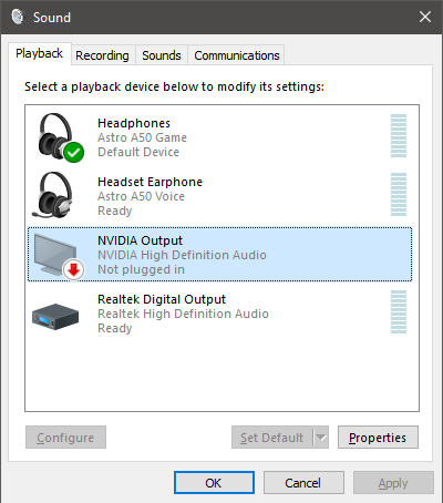

Jeg har en TV skjerm som skjerm nr 2, og den har naturligvis innebygde høytalere og de bruker jeg til film,youtube osv.
Men etter at jeg installerte nye drivere så får jeg ikke lyd fra Tv`n
Jeg går inn i Sound/Playback og skal sette tv som default men det går ikke, "Device not connected" men jeg får jo bilde, og det er ikke noe problem å bruke skjermen, Nvidias egne programmer identifiserer den jo, men ingen lyd
har prøvd restart, koble fra og til, osv.
Ser dere på bilde under så ser dere problemet.
EDIT: det viste seg at den enheten som fungerte lå under "disabled", så Nvidia sin driver har byttet om et eller annet, måtte bare trykke "Show disabled units" og "enable" på en annen enhet for og løse problemet. Var kanskje litt raskt ute med og lage "Hjelp meg" tråd.
