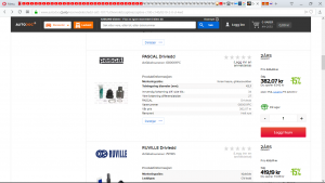

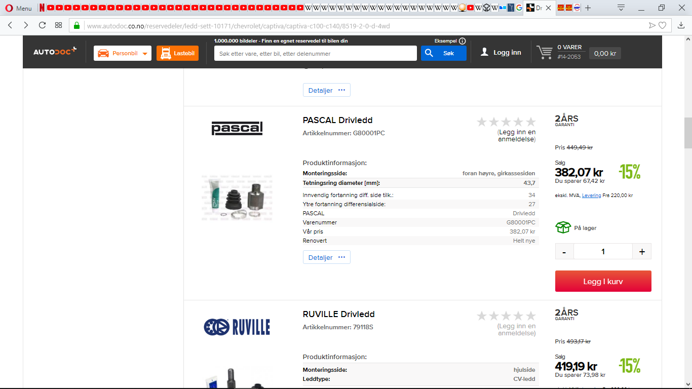

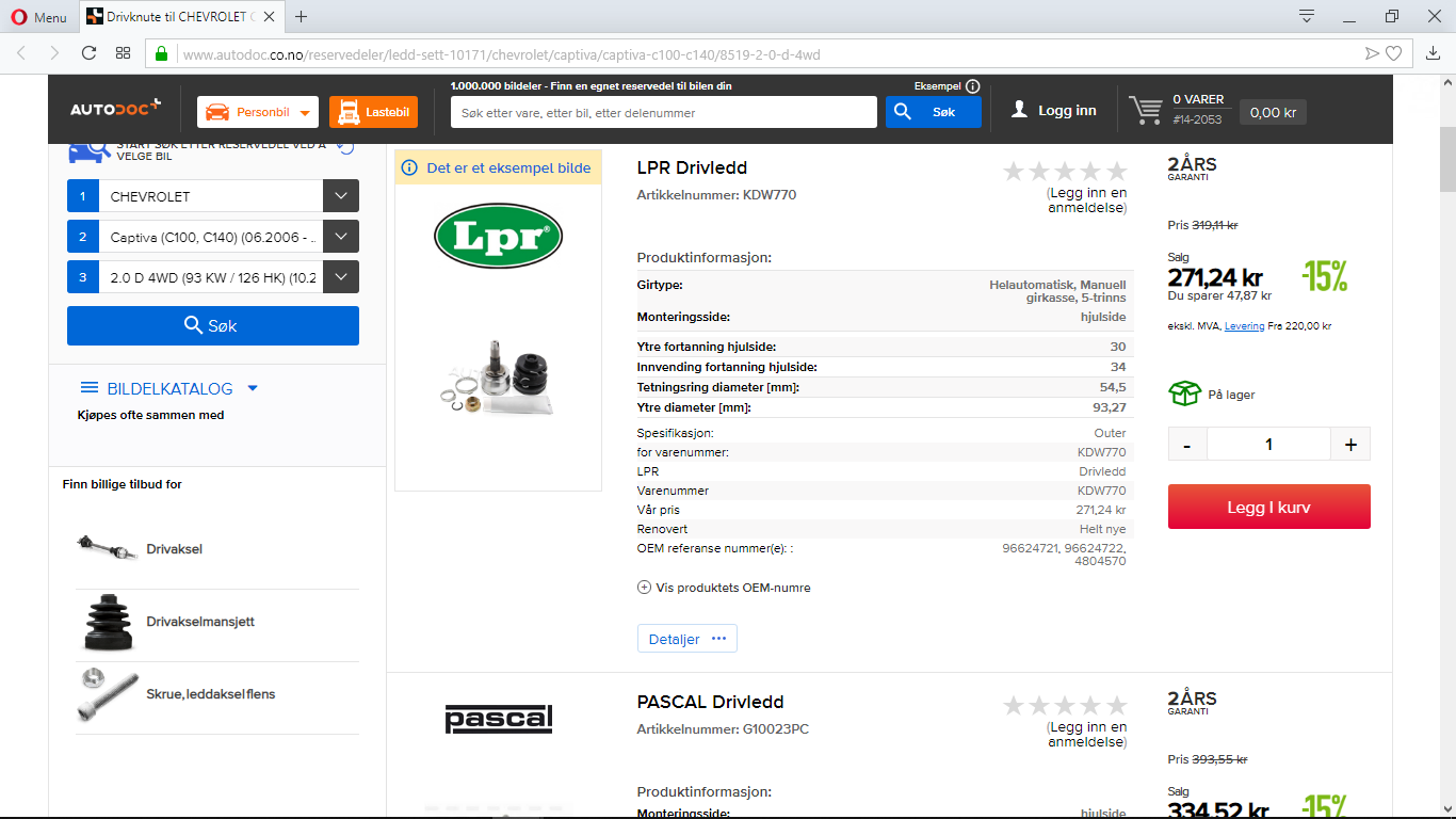

Vel, lyden var helt lik, men som han sa så lønner det seg og bytte hele saken, er det samme standard på alle så man kan kjøpe hvor som helst, eller er en litt rimeligere like bra?
Som nevnt varierer dette veldig fra bil til bil.
På min bil (med automatgir) så bytter man drivknuten mens akslingen står på bilen, da det er mye jobb å fylle girkassen med olje om man tar ut akslingen.
Er tusenvis av forsjellige varianter, størrelser og dimensjoner så du må ha en til akkurat din bil. Hvilken bil har du?
Kjøpte nye komplette drivakslinger foran, til Vito, på nettet for ca kr. 1000,- stk......det er visstnok en grei pris
Det er ikke ille nei.
Drivknuter bruker å koste mellom 4-800kr per stk så får man hele akslingen til en tusenlapp slipper man ofte litt arbeid.
Har du fått sjekket at det faktisk er det som er feil da?
Og den der er til ytre drivknute, men det kan jo og være den indre som er gåen.
