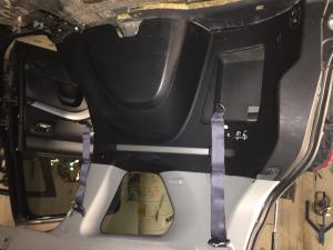

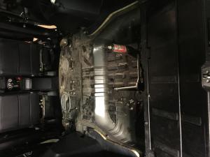

Mitt spørsmål er om noen har noe informasjon om den forterkningen som blir fjerne i ombyggingen til varebil. Den som ligger mot de bakre hjulbuene. Denne kreves for at mitsubishi kan godkjenne bilen som personbil, og at setene kan brukes.Lurer på hvor man får tak i disse da jeg ennå ikke har fått sporet første-eier, og ikke er sikker på om har tatt vare på dette.
Også dekslene som skal ligge bak og rundt baksetene hadde vært fint å få tak i. Har vært i prat med Prøven bil, med Loyds og Lafinto (som har hat mange av ombyggingene til varebil) uten hell. Dette er det  ingen info om og er gitt videre til førstegangs-eiere. Har noen noe mer info om dette?
post-375467-0-79574300-1551443850_thumb.jpgpost-375467-0-77094800-1551443852_thumb.jpg

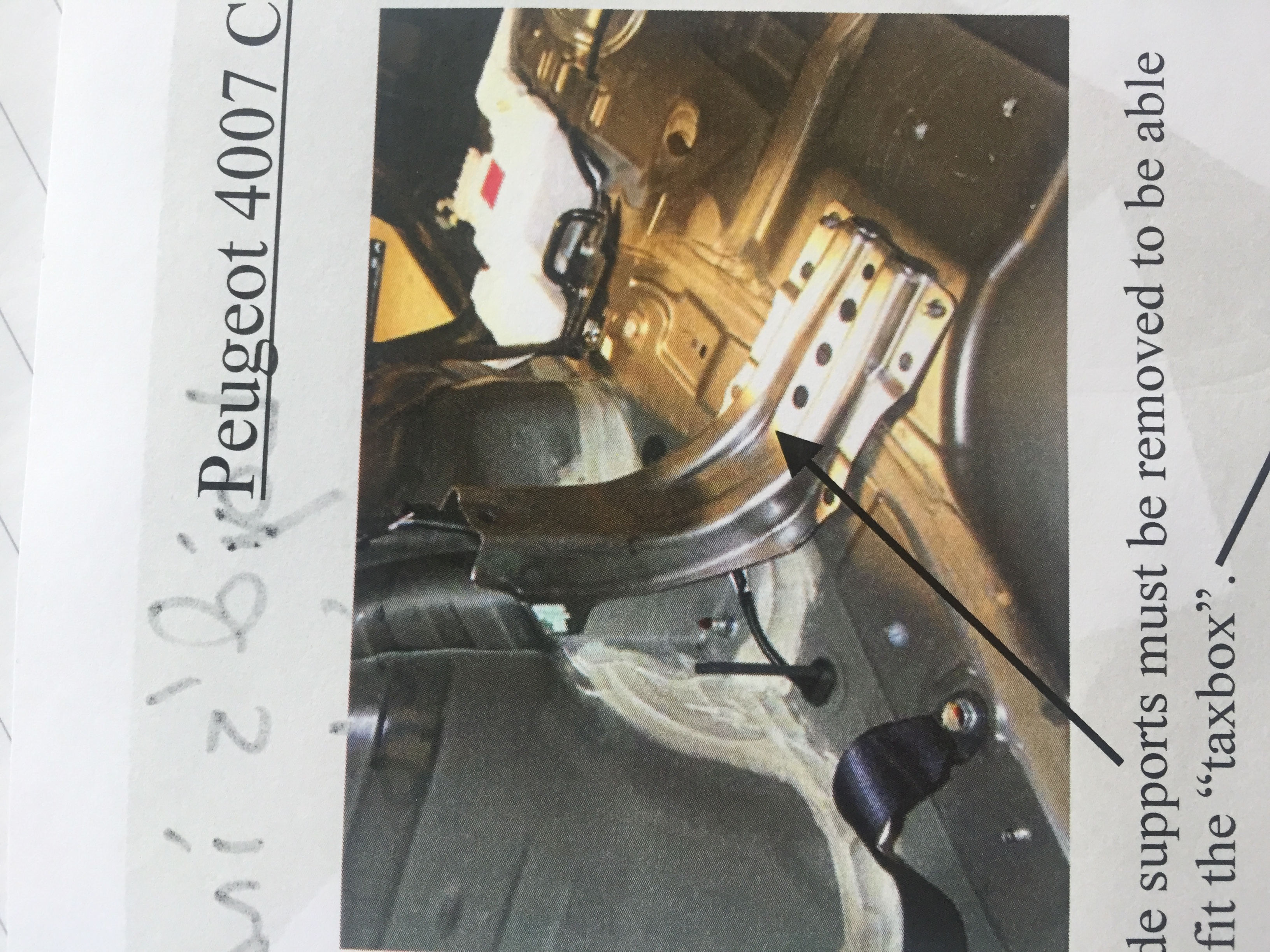

Kristoffer83 skrev (På 21.4.2019 den 13.44):
Hei @robert7h skal til med akkurat det samme. Ser du har en veiledning på engelsk. Noen muligheter for en kopi av den?
Ser det er litt sent, men om det ikke har blitt ordnet ennå; Dette er et kopi-papir som jeg fikk av kontrolløren første gang. Fikk tak i forsterkningene på et vrak.
