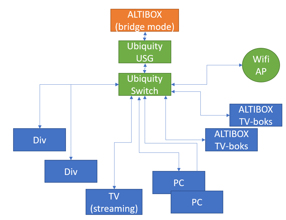

OnetroM Skrevet 20. februar 2019 Skrevet 20. februar 2019 Altobox routeren min må restartes en gang eller to i måneden på det jevne og jeg skulle gjerne hatt mulighet til faste IP'r på noe utstyr hjemme. Tanken var å bridge Altibox og kjøre på med Ubiquiti-utstyr tilsvarende denne tråden: https://www.diskusjon.no/index.php?showtopic=1834272 Altså en USG gateway/firewall, switch og et AP. Spørsmålet blir da om jeg får problemer med signalet til TV-boksen, det var i alle ikke greit før å ta signalet fra noe annet enn routeren til Altibox. I så fall, er det noe annet jeg må tenke på eller er jeg noenlunde på rett spor?
FranZe Skrevet 20. februar 2019 Skrevet 20. februar 2019 TV må hentes ut på eget uttak på hjemmesentralen i bridge modus. Hvis hjemmesentralen må restartes en eller to ganger i måneden hvorfor velge gå gjennom denne? Selv en amatør innen nettverk (meg) fikk til å skjøte fiberen som er i fiberconverteren (HET-3012). Men nok om det. I bridge modus må du i alle fall ha 2 kabler ut fra hjemmesentralen, da det er en port ut for internett og 3 (?) uttak for TV.
OnetroM Skrevet 21. februar 2019 Forfatter Skrevet 21. februar 2019 TV må hentes ut på eget uttak på hjemmesentralen i bridge modus. Hvis hjemmesentralen må restartes en eller to ganger i måneden hvorfor velge gå gjennom denne? Selv en amatør innen nettverk (meg) fikk til å skjøte fiberen som er i fiberconverteren (HET-3012). Men nok om det. I bridge modus må du i alle fall ha 2 kabler ut fra hjemmesentralen, da det er en port ut for internett og 3 (?) uttak for TV. Jeg antar at den boksen låser seg fordi den ikke helt klarer å forholde seg til mange enheter på baksiden, torrent osv. Aner ikke hva som plager den, men jeg avlaster vel igrunn greit om den bare står i bridge mode? Den har for øvrig 4 porter og det er likegyldig hvem jeg putter TV i eller kobler min switch i. Skjøte fiberen å trekke den opp i boden bruker jeg ikke noe tid på, men hvis jeg egentlig bare kan hoppe over hele Altibox-routeren og gå fra modemet og rett i en evt USG, så hadde jo det vært knall. Men jeg kan ikke nok om akkurat dette. Dog har jeg sett på grensesnittet til Ubiquity og det er såpass enkelt at jeg klarer å sette det opp selv, gitt at jeg får nett i første omgang og TV-signalene videre inn på switchen bak. På den annen side, hvis routeren gir ut TV-signaler på egne porter selv i bridge mode, så kan jeg leve med det også.
B1ack Skrevet 22. februar 2019 Skrevet 22. februar 2019 Du kan enten koble nettverkskabelen fra fiberkonverteren rett i en egen router, eller om du har router med SFP port koble fiberen rett i routeren, må ha et skjøtestykke og en kabel fra SC til LC plugg. Det står beskrevet framgangsmåte på freak.no "Den store altibox tråden." Men om du har lite peiling kan det være en del knot for å komme i mål. Kjøpte meg selv en Mikrotik RB3011 router jeg fikk kobla opp med fiber rett i routeren. Har konfigurert med gjestenettverk til hybelen, eget nettverk til TV'ene og ytterligere et eget for mitt interne LAN. 1
OnetroM Skrevet 22. februar 2019 Forfatter Skrevet 22. februar 2019 Jeg har konverteren udugelig plassert bak TV'n i stua etter forrige huseier. Trakk ethernet opp i boden i 2.etg og satt Altibox-routeren der. Ethernet tilbake ned igjen til TV-boks og annet utstyr mm. Så jeg må nok la konverteren stå der den gjør, selvom det suger å ha absolutt alt annet utstyr i boden på UPS, mens den boksen faller ut når strømmer går Jeg har ikke spesielt mye peilig på nettverksoppsett, men har litt erfaring med Ubiquity og det er inutitivt for normalt oppsett, faste IP internt huset, gjestenett osv. Det er igrunn det jeg trenger, målet er bare mer stabilt nett over tid. Dette blir selvsagt litt mer i kategorien "nice to have" fremfor "need to have", men litt moro må man ha det også (selvom jeg aner endel frustrasjon i oppsettet her ) Takk for tips om freak.no
B1ack Skrevet 22. februar 2019 Skrevet 22. februar 2019 Min var også udugelig plassert midt på veggen på loftstua. Jeg skjøtet fiberen selv og trakk den om ved å bruke et skjøtestykke til kr 10,- fra eBay og en 20m lang fiberledning også fra eBay for ca. 150,-.
OnetroM Skrevet 25. februar 2019 Forfatter Skrevet 25. februar 2019 Blir nok ikke noe skjøting. Må i så fall dra fiberen via en kabellist via to innvendige hjørner, to gjennomføringer i vegg og ett etasjeskille. Bøyeradiusen får seg noen seriøse utfordringer på den turen, så selvom det hadde vært digg å fått alt opp i boden så legger jeg den delen av prosjektet vekk. Komponentene er uansett bestilt, så får se hvor det butter i løpet av uka
OnetroM Skrevet 7. mars 2019 Forfatter Skrevet 7. mars 2019 Oppsummert: Altibox - routeren (FMG) settes i Bridge Mode via brukergrensesnittet på Min Side hos Altbox.no. TV-signaler må tas fra routeren på en eller flere av portene: M2N, Lan1 eller Lan2 Nett får man via LAN3 Jeg har satt opp Gateway (USG), Switch og et trådløs accespunkt. Oppsettet via Unify-software gikk helt smertefritt og kan styres via PC eller app på mobilen. Ingen problemer overhodet.
roger Skrevet 13. mars 2019 Skrevet 13. mars 2019 Oppsummert: Altibox - routeren (FMG) settes i Bridge Mode via brukergrensesnittet på Min Side hos Altbox.no. TV-signaler må tas fra routeren på en eller flere av portene: M2N, Lan1 eller Lan2 Nett får man via LAN3 Jeg har satt opp Gateway (USG), Switch og et trådløs accespunkt. Oppsettet via Unify-software gikk helt smertefritt og kan styres via PC eller app på mobilen. Ingen problemer overhodet. Og med smertefritt mener du at du slipper å restarte hjemmesentralen? Mulig å få screenshot av innstillingene dine på USG?
